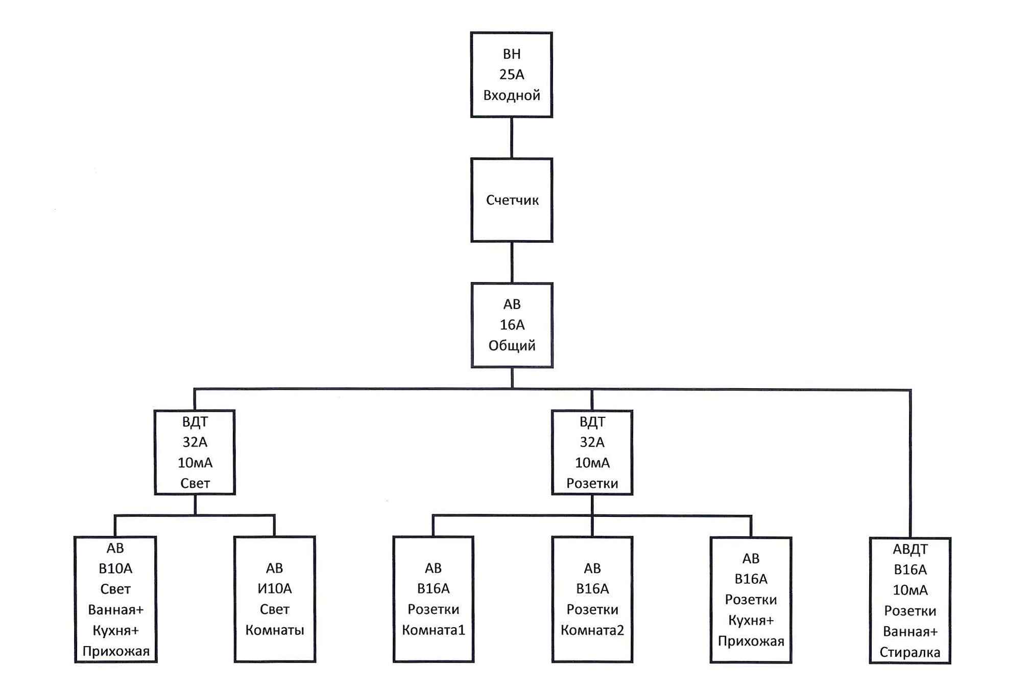

  • Джадд ответил в теме:
    Щиток для двухкомнатной хрущёвки
    Ух, понаписали) Еще один вопрос возник. А если мне вместо УЗО+автоматы повесить на каждую из 6 линий по АВДТ? По ширине прекрасно влезут на место УЗО+...

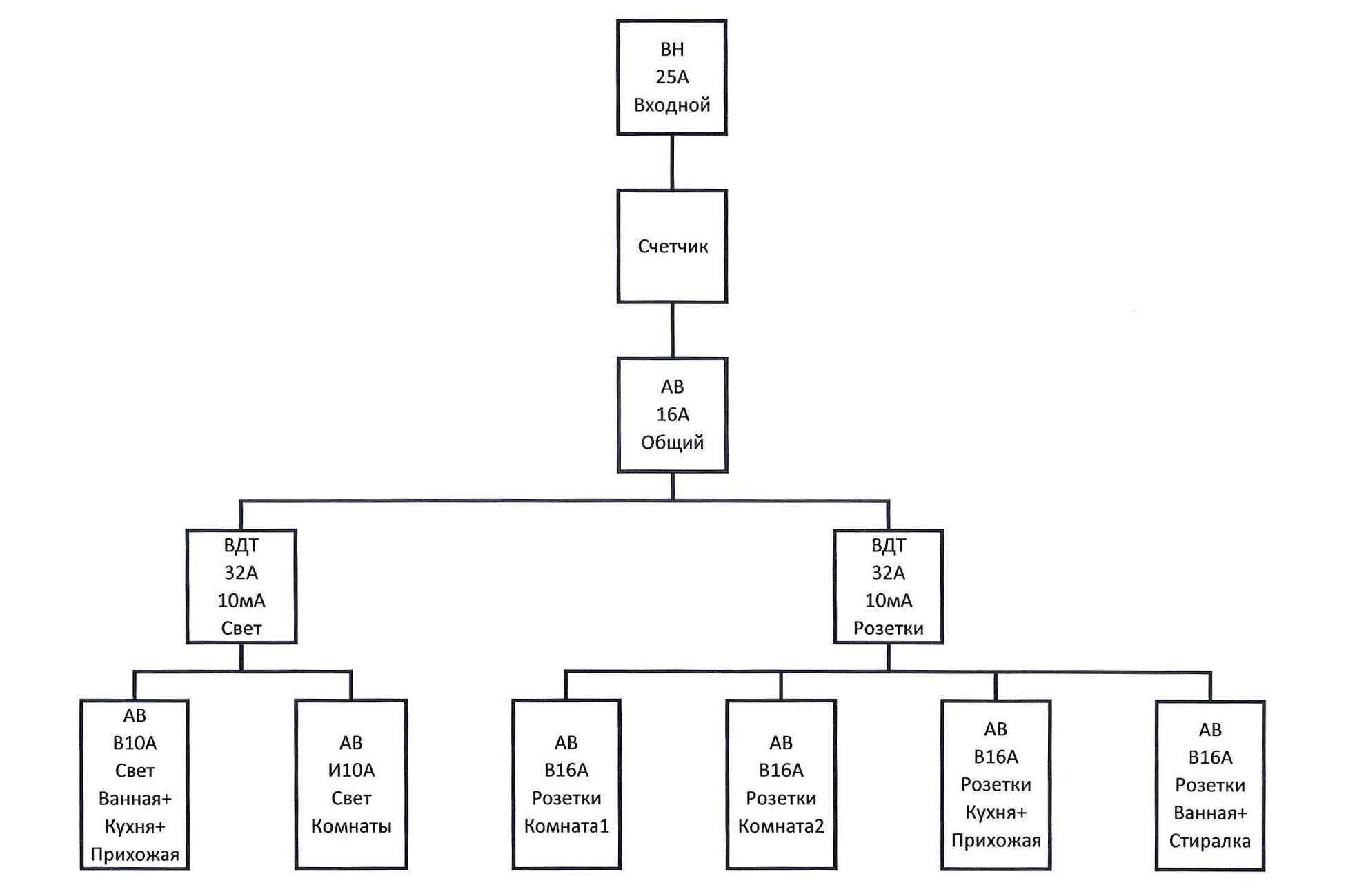

    Значит с учетом вышесказанного выходит такая схема: На входе в щиток вместо ВН на 25А ставлю двухполюсный АВ С25А, дальше идёт счетчик, после него РН ...
    12.09.2025 в 15:01

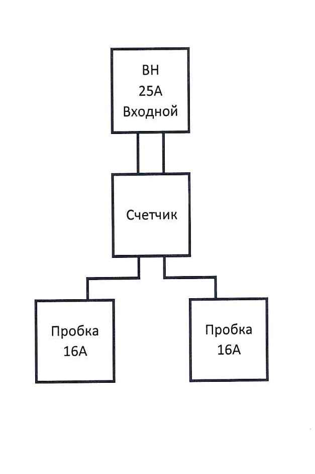

    Всем здравствуйте. Уважаемые гуру, пришёл за советом. Дано: Двухкомнатная хрущёвка с газом, в которой планируется переделка электрики. Подъездного щит...
