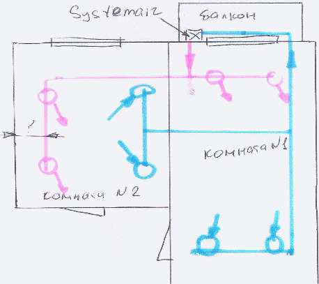

Ким, и это всё надо, что указал 3ger в схеме?

3ger см.личку...
Ким, про солому... уф... для нас, жителей мегополиса, сразу встаёт вопрос - а какой марки должна быть солома, какую лучше использоват...

3ger, я сдался.... договорился на установку со спецом... так же пытлася сам... но вопросов больше чем ответов... могу ответить на любые вопросы по тем...

а ведь точно подмечено - рекуператору же нужна и обратка... Ким, т.е. уже в самой приточке заложен дисбаланс или все же я его сам могу устроить, &quo...

конечно, установка за пределами квартиры лучше, но эта приточка не придусмотрена для установки на балконе, так же от этой идеи отказался из-за того, ч...
