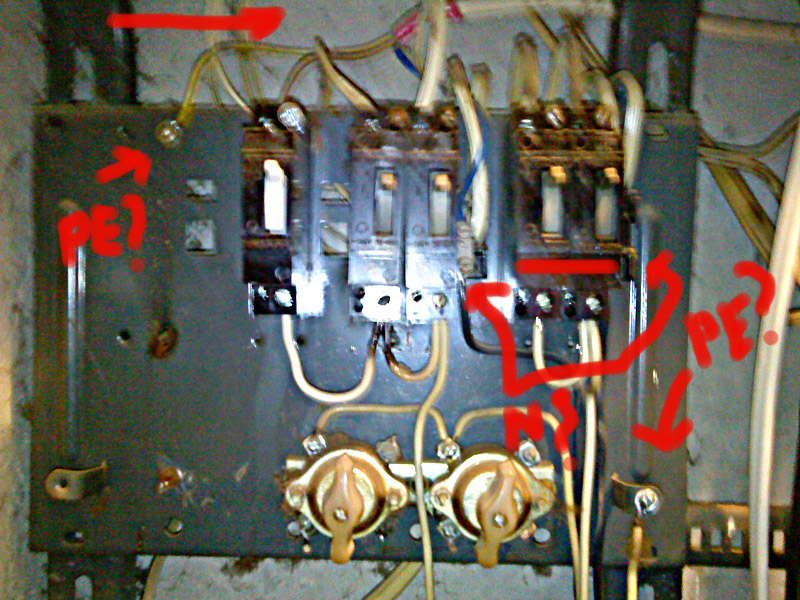

А можно подробнее, что и от чего? Вот я поставлю допустим в щитке третий АВ, к нему мне как от счётчика провод вести? Сам прибор (провода выходят сни...

А вести к нему откуда провод? Прямо от щитка.
16А/380В
Т.е. дифавтомат? А на сколько?
2Р АВ ставить в этажном щитке? А РЕ кабеля, я так поня...

Да, на тему пакетника, щиток-то не только на мою квартиру, но и на соседскую, посему, менять общий пакетник мне кажется не целесообразным, ну и да, ту...

Ну вот УЗО, и т. п., я бы хотел перетащить в квартиру, а щиток на этаже (тот, что на фото) модернизировать малой кровью.
А на чт...

Планирую. От чего её вести? от имеющихся автоматов в щитке или откуда? На РЕ точно забить? Вести двупроводку? Или же на квартиру тащить трёхпроводной...

Приветствую уважаемых участников! Ситуация следующая: поменял я тут недавно место жительства, сказать, что в новой квартире, с проводкой ад — это ниче...
