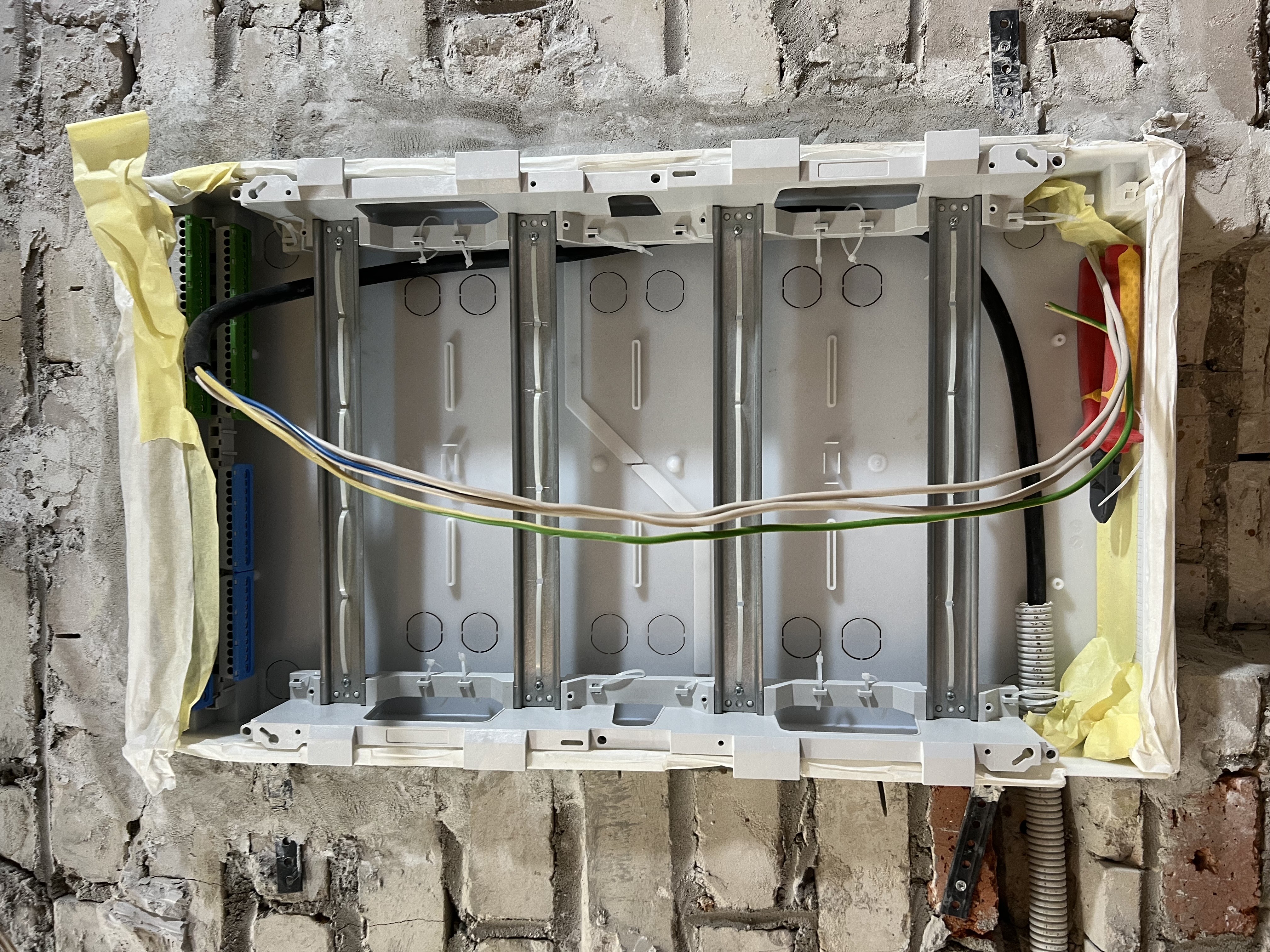

MaSeVi, простите, непонятно, почему автомат, если на площадке есть свой автомат, меньше 7м до счетчика, зачем еще один? Чтобы обесточить счетчик, на п...
MaSeVi,
Спасибо за совет! Счетчик справа внизу, соответственно провода идут в правый нижний угол и земля вправо вверх. Я думал весь этот хвост уложит...
Привет Мастера!
Остался хвостик на вводном кабеле в квартиру, 6мм2 на расчетный ток 25а, одна фаза, моножила. Можно ли хвост уложить змейкой по шинам,...
