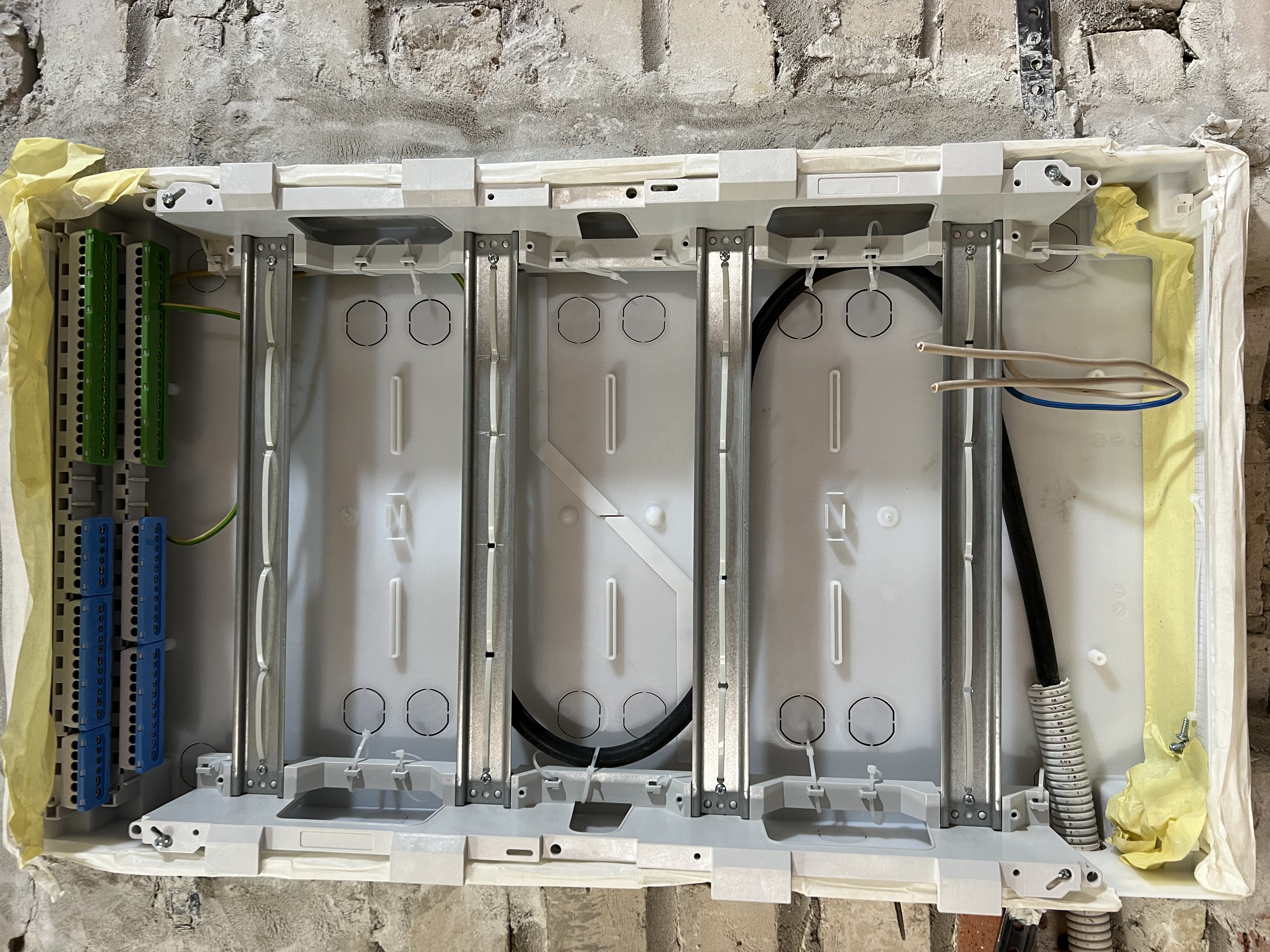

Привет Мастера!
Остался хвостик на вводном кабеле в квартиру, 6мм2 на расчетный ток 25а, одна фаза, моножила. Можно ли хвост уложить змейкой по шинам, или резать и делать наименьшую длину, наименьшее количество поворотов?
Укорачивать ли хвост дракону?
Есть 7 ответов в нашем Telegram канале

02.04.2025 в 18:17:35
MiniMi написал 02.04.2025 в 17:57
День Добрый. Не очень понятно. А так, в независимости от того, где будет располагаться вводной аппарат - оставляйте запас, например 15-30 см в виде петли. Вот как сейчас есть на фото, пусть так и остаётся до тех пор, пока не соберёте сам щит...

02.04.2025 в 18:41:24
Не надо. Небольшой запас на отрезать и пере подключить. Если вдруг автомат поплавится)))
Как правило в нормальном щите этот запас никогда не будет востребован.
Ну а хотите - разложите запас петлей 20см на заднюю стенку вверху ящика.

02.04.2025 в 18:42:00
MaSeVi
Спасибо за совет! Счетчик справа внизу, соответственно провода идут в правый нижний угол и земля вправо вверх. Я думал весь этот хвост уложить змейкой за шинами, влево-вправо-влево-вправо. По идее изгиб 10 радиусов, то есть 6см, как бы можно, но лучше спросить у бывалых, может кто так сделал и норм. Мосэнергосбыт может докопаться при установке счетчика. Скажет снимай нахер эти петли.

02.04.2025 в 18:50:25
MiniMi написал 02.04.2025 в 18:42
Вот прямо именно так? Только перед счётчиком будет стоять вводной автомат или выключатель нагрузки. Счётчик - после...
Им не может быть никакого дела до этого.
Не, так не надо. Повторюсь, пока (именно пока!) оставьте, как есть. И разделайте оболочку кабеля так, чтобы около 1-1,5 см в щите оставалось, Вам потом удобнее будет работать в дальнейшем. Хотя, может Вы уже так и решили сделать)))...

02.04.2025 в 19:59:35
Не низко? Неудобно смотреть. Наверх - никак. Перед счетчиком будет автомат или ВН?
MaSeVi написал 02.04.2025 в 18:50
Проще сейчас не разделывать и пусть останется в оболочке почти до счетчика. Некрасиво, но надежней.

02.04.2025 в 20:03:45
Ну зачем весь? Лишнее это. 20 - 40 как удобно внизу оставить петлю - если счетчик внизу. Пока - ничего не резать до сборки.

03.04.2025 в 11:05:27
Радиус поворота 7 см, сечение 6мм, 10-ти кратный уровень изгиба-6 см, как бы норма

03.04.2025 в 11:12:04
Радиус изгиба 7 см, счетчик внизу справа, выход проводов снизу, проводка по полу. При 6-ти квадратах, выполняется 10-ти кратное превышение сечения проводника, нужно 6, у меня 7см. Как бы норм

03.04.2025 в 11:23:25
MiniMi написал 03.04.2025 в 11:12
Только учтите, что ввод будет в автомат, а уже от него - в счётчик...
