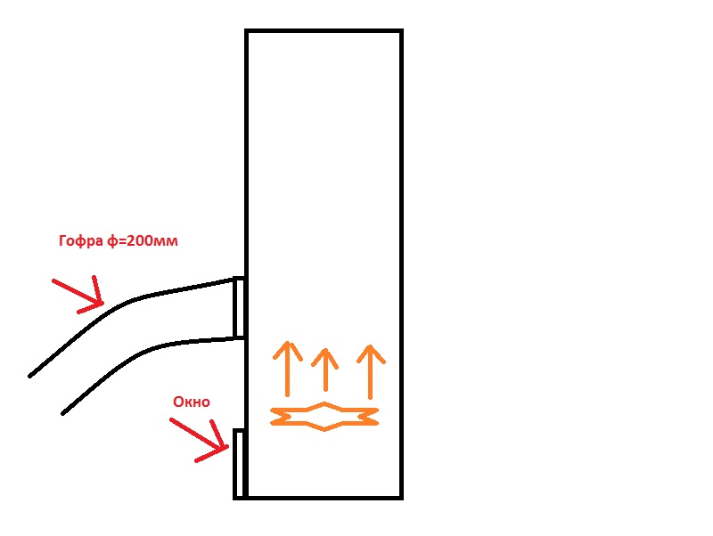

При определенном ветре появляется обратная тяга и задувает газовый котел (КЧМ-7 гном).
Окно в комнате, где установлен котел всегда открыто, приток воз...
