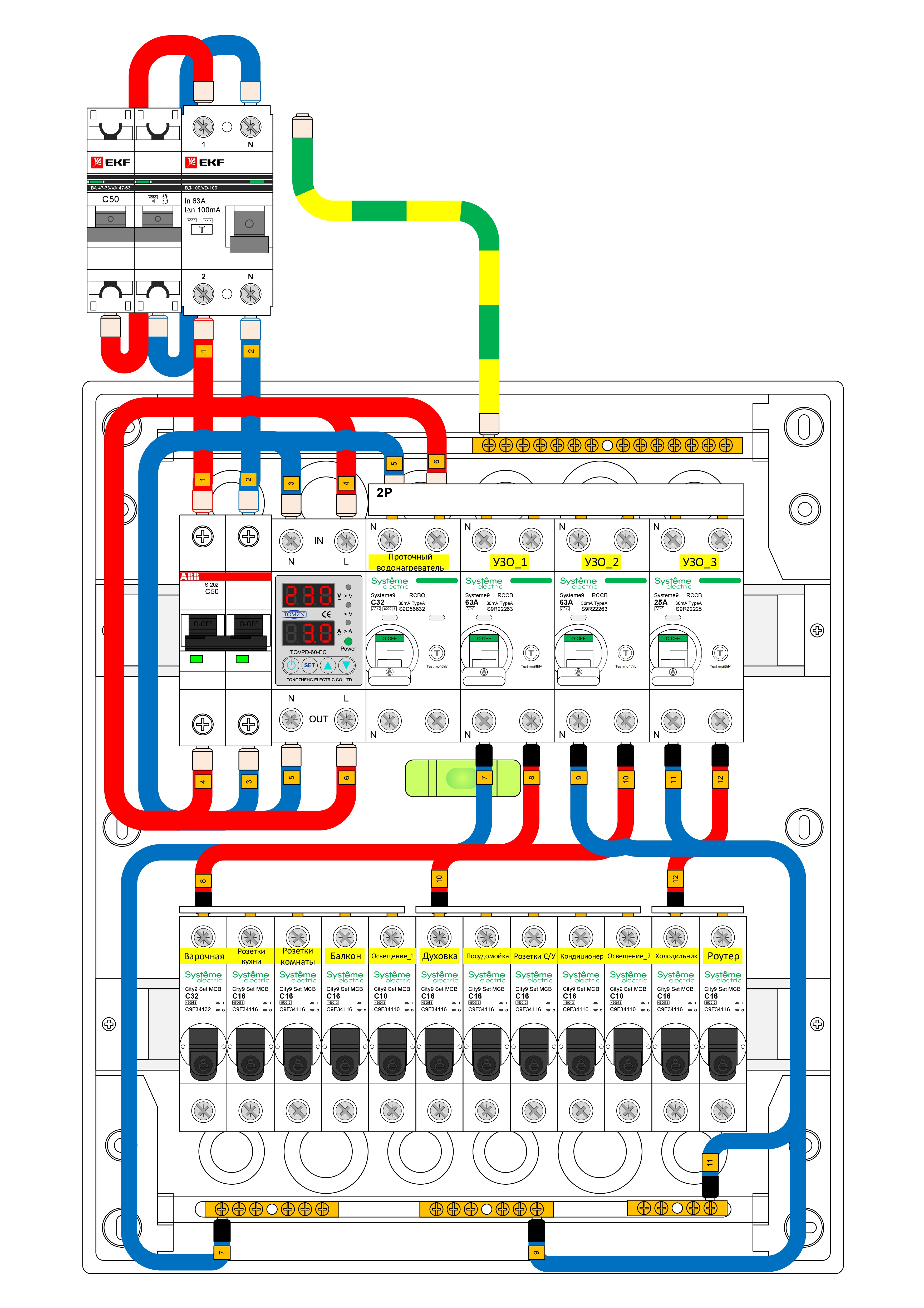

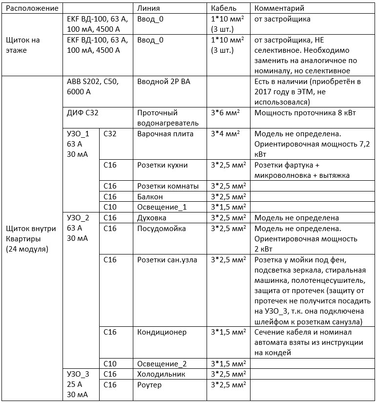

Доброго времени суток.Постарался учесть все замечания, полученные после прошлого большого сообщения.Комментарии/ответы на полученные вопросы:
BV нап...
BV, есть отсек, закрытый не на дверку с ключом, а металлической пластиной с шестигранными винтами. При следующем посещении квартиры посмотрю что за ни...
