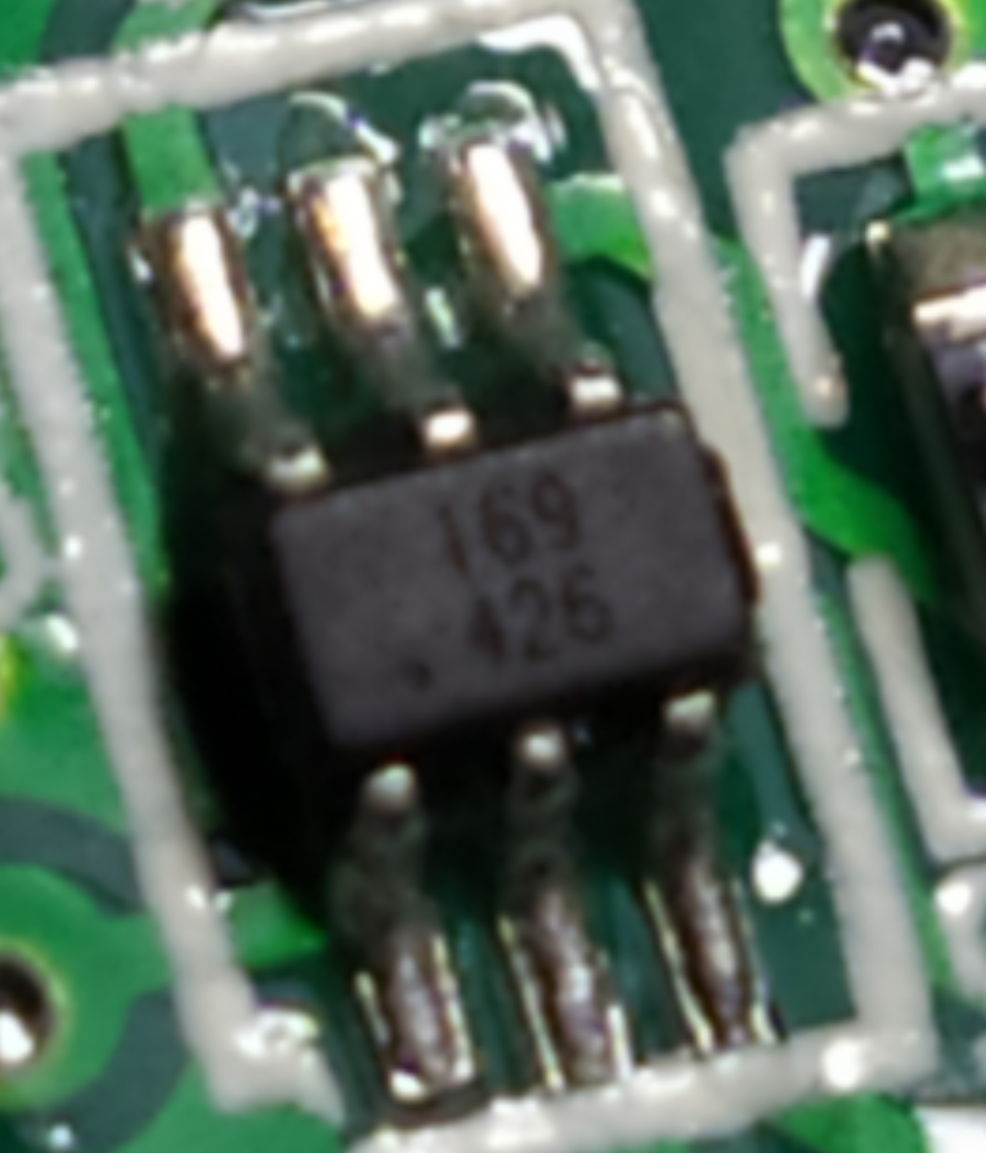

Maksim pyh ответил в теме:
Определение smd компонента
Это аналоговый переключатель BL1551B в корпусе sc70-6.
17.06.2025 в 08:01
tyretochka, На чипе доставка 4-5 недель. Я заказал на алике. 2 недели 10шт.
17.06.2025 в 08:00
Dmitry47, кажется нашёл. Это аналоговый переключатель BL1551B в корпусе sc70-6.
11.06.2025 в 10:44
pool, Да, не могу найти что за деталь. Установлена на сварочном. Ресанта САИПА 160. Плата силовая GPV299
11.06.2025 в 08:53
strider1978, питание приходит на 2 и 5 ногу.
11.06.2025 в 08:46
Сварочный аппарат Ресанта САИПА-160. Плата GPV299.
10.06.2025 в 22:28
Помогите пожалуйста определить компонент.
10.06.2025 в 22:27
