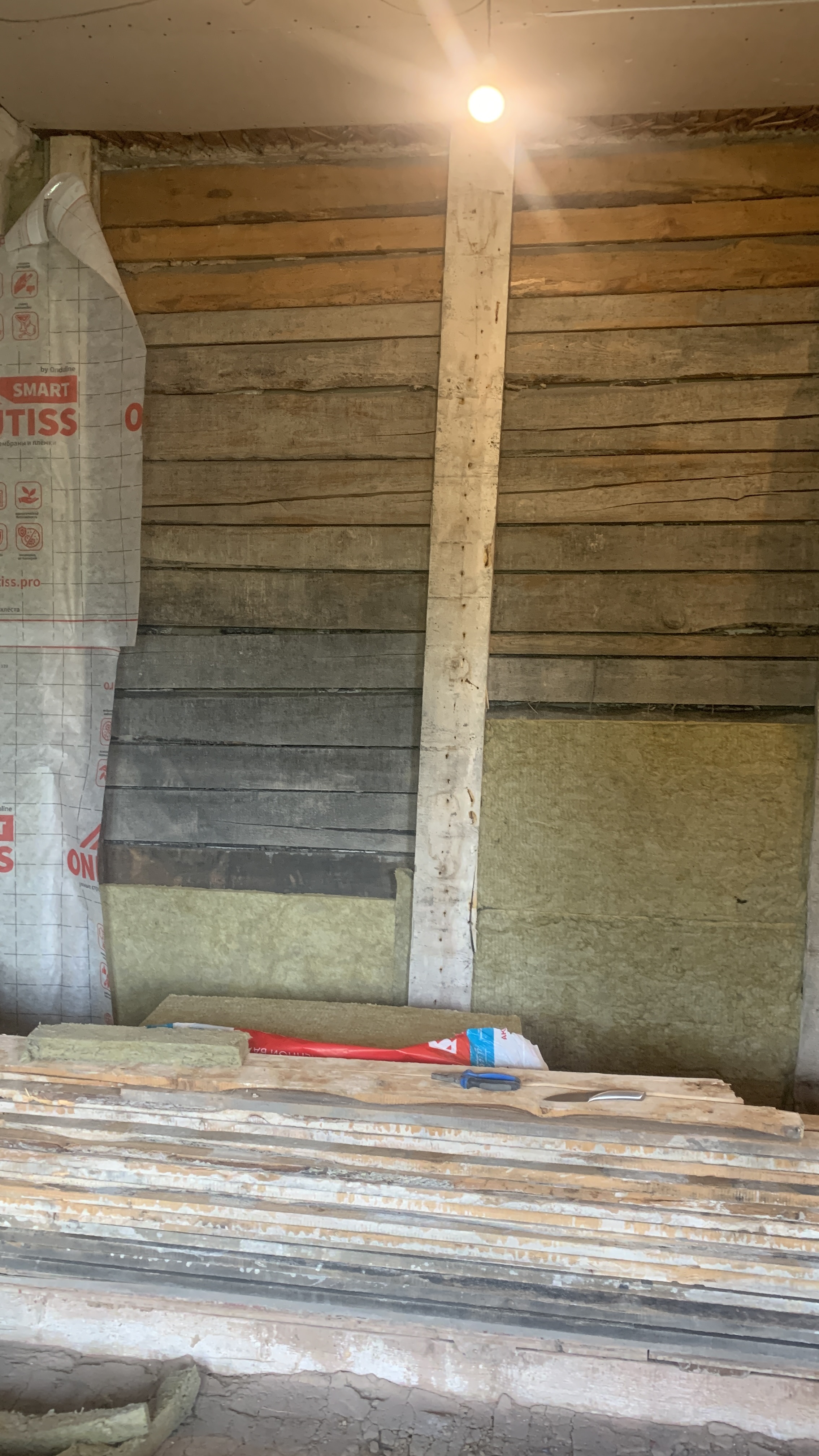

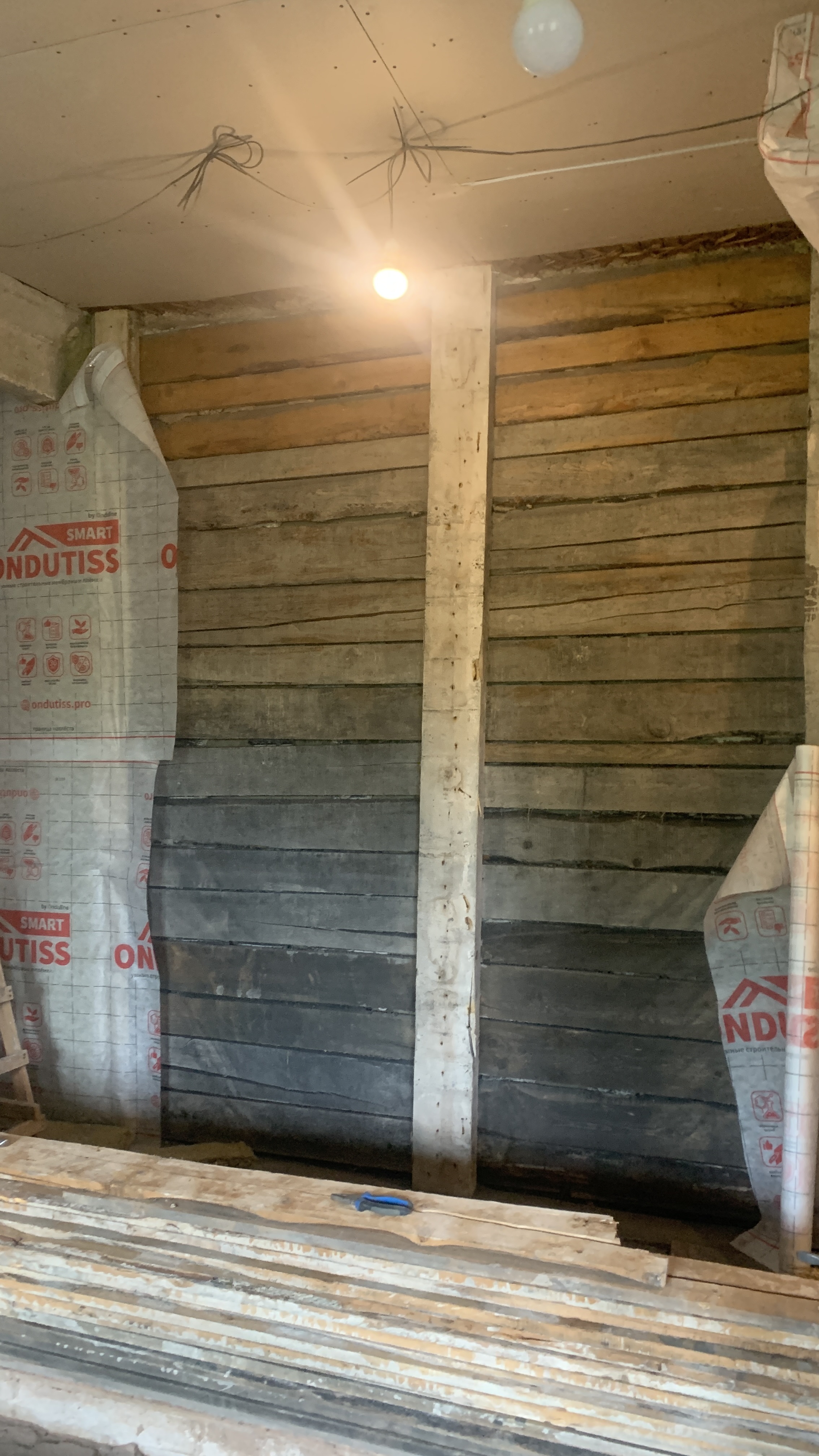

АлександрААА, спасибо.Шлака уже нет, вместо него заложил вату 50 мм на два слоя.Вопрос возвращать ли доску как было и вместо доски прикрутить осб? Как...
Добрый день.Нужен совет как звукоизолировать межквартирную деревянную перегородку в старом фонде.Перегородка представляет собой вертикальный брус 80 м...
