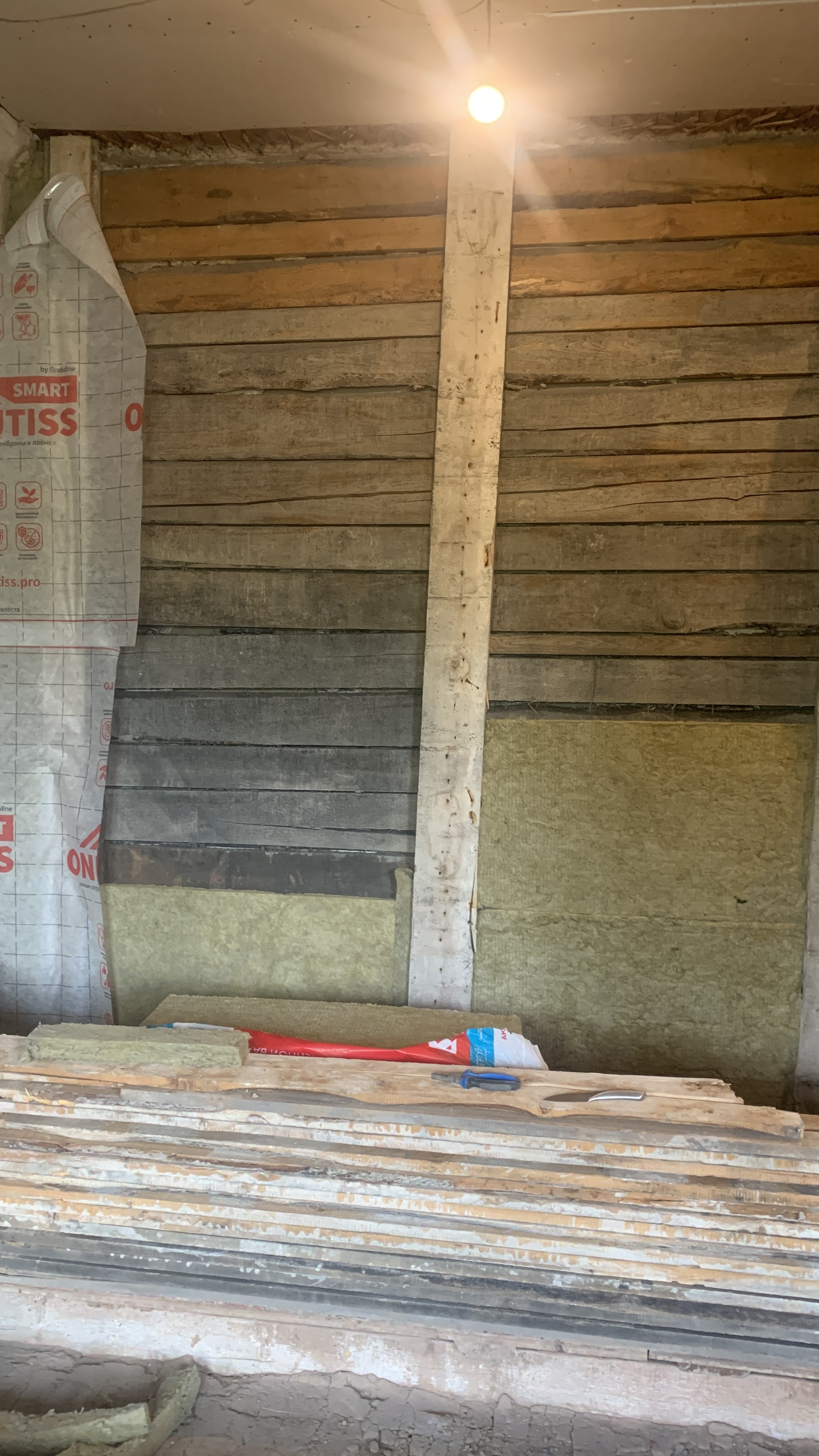

Добрый день.Нужен совет как звукоизолировать межквартирную деревянную перегородку в старом фонде.Перегородка представляет собой вертикальный брус 80 мм с набитой с двух сторон доской 25 мм, между досками засыпка - шлак, доска обшита гипсовой листовой штукатуркой в один слой.По факту в верхней части засыпка отсутствует.Убрал всю засыпку, со своей стороны снял доску, заложил роквул акустик баттс в 2 слоя по 50 мм.Возник вопрос, возвращать ли доску обратно (сильно уставшая) или зашить листовым материалом (фанерой или осб).
Длина стены 9 метров, высота 3 м., стена не параллельна, уходит на 10 см.Дальше планирую рядом установить независимую перегородку, с ватой 50 мм и зашивкой в 2 листа гкл.В конце данная стена будет одной стен санузла.Подскажите по конструктиву и решениям, чем лучше звукоизолироваться от соседей, какие материалы применять.Спасибо!

Оставить.
Shirma.oleg написал 18.08.2026 в 14:24
Рекомендуется.
Оставить.
Или ГКЛ 2-3 слоя.

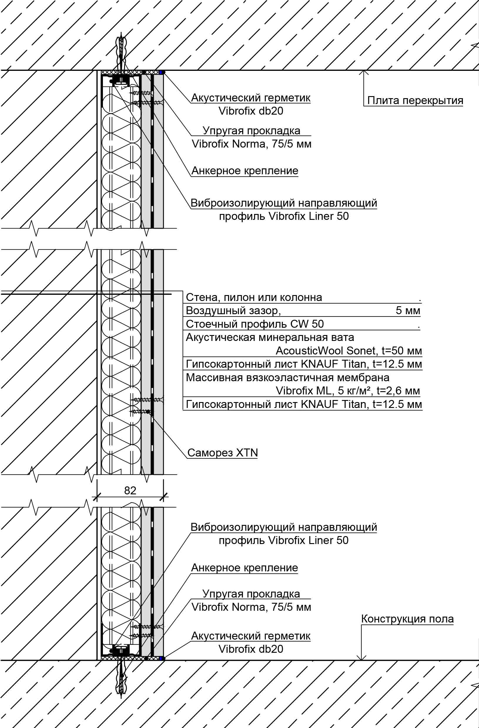

Чертёж. ГКЛ Сапфир 2 слоя.
ЗИ облицовка Vibrofix ПС-50

АлександрААА написал 18.08.2026 в 15:24
Или ГКЛ 2-3 слоя.
Обеспечить герметичное примыкание к потолку, стенам, к перекрытию (не полу) - гипсовая шпаклёвка.
Опирание на перекрытие (не в пол).

АлександрААА, спасибо.Шлака уже нет, вместо него заложил вату 50 мм на два слоя.Вопрос возвращать ли доску как было и вместо доски прикрутить осб? Какая должна быть толщина ось, чтобы конструкция имела нормальную жесткость.Шаг стоек до 1 метра

Можно и фанеру, или ГВЛВ прикрутить. Между досками куча щелей, в в листовых материалах их нет. Стыки - герметиком.
Shirma.oleg написал 18.08.2026 в 15:34
Имхо, не менее 9мм, толще - лучше.
Рекомендуется.
Такой же массы, что и "шлак+доски+дранка+штукатурка".
Шлак
Увеличивал звукоизоляцию.

Устранить сквозные межквартирные щели по периметру деревянной перегородки - особенно под полом.

АлександрААА написал 18.08.2026 в 16:34
Рекомендуется
Смысл такой рекомендации?
Стойки бруски + осб жестче чем бруски + доски. Доски перед тем как крутить на них листы выровнять невозможно, а осб легко - проставить прокладки из фанеры на стойки по лазеру.
Эту же массу легко добрать слоями гвл/гкл.
Шлак
Но не вверху, где шлака не было. А делать вновь - слежится и опять дыра вверху.... Если уж делать - то легкий шлакобетон из этого шлака.
доски
Крепить в них что-то.... Попадаешь в край, отказывается щепка.. И хорошо, если отверстие можно сместить...
Имхо, нафиг шлак и нафиг доски....
