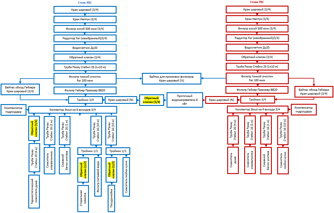

Редуктор на вводе - требование УК и здравого смысла, ибо в стояке давление 10 атм, для бытовых нужд 3 хватает.
Обратный клапан на вводе посл...
Добрый день)
Накидал схему водоснабжения в квартире. Возник вопрос где необходимо ставить обратные клапаны?
Планирую их поставить:
Сразу после счётчи...
