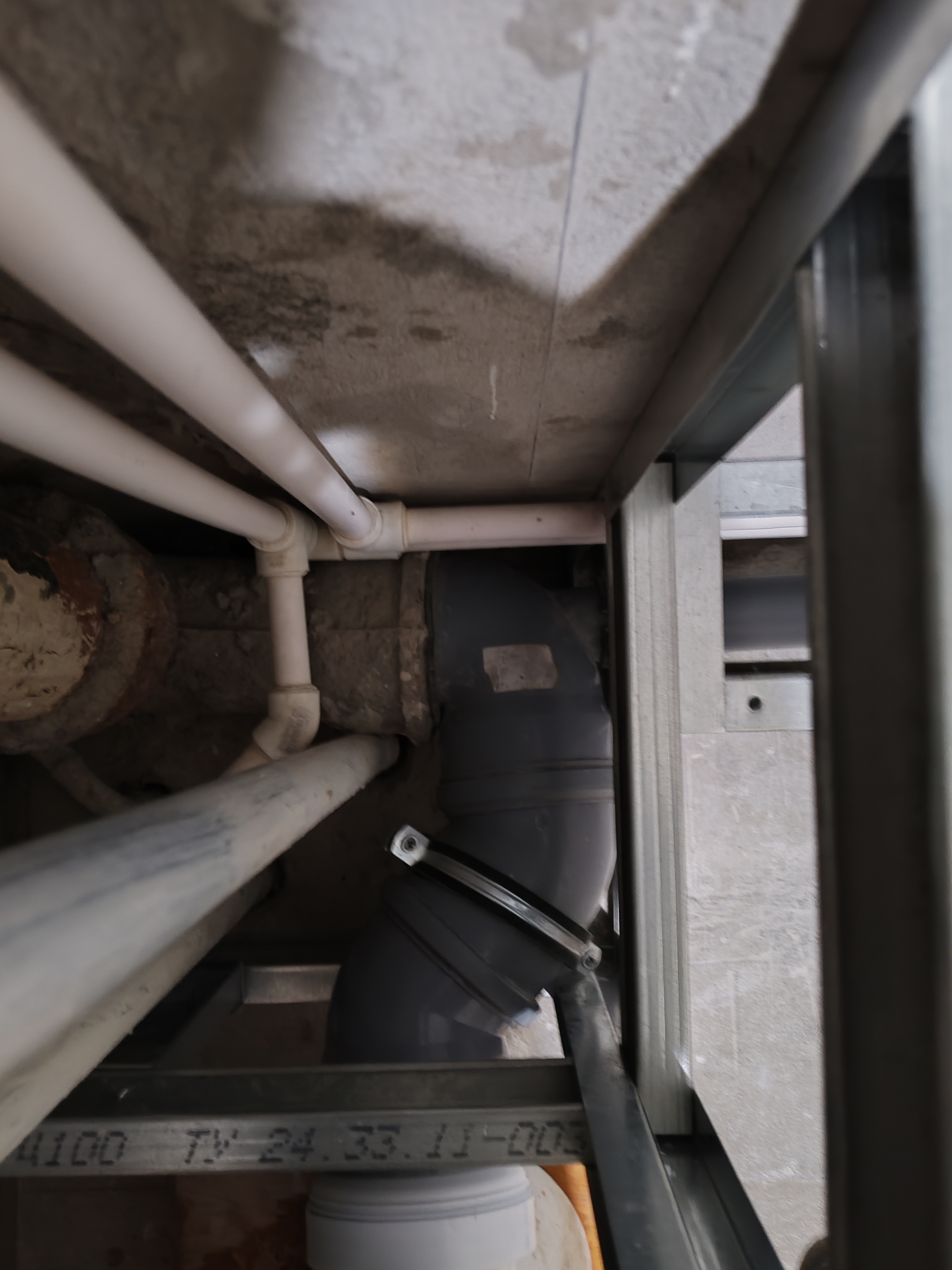

Sergey181986 ответил в теме:
Какое положение редукции верное нижнее или верхнее?
BV, но если заменить этот отвод 1 на тройник с редукциец по самому низу 2,то возле ванны высота будет где то 7 с небольшим, но тогда возле унитаза вод...
05.04.2025 в 14:27

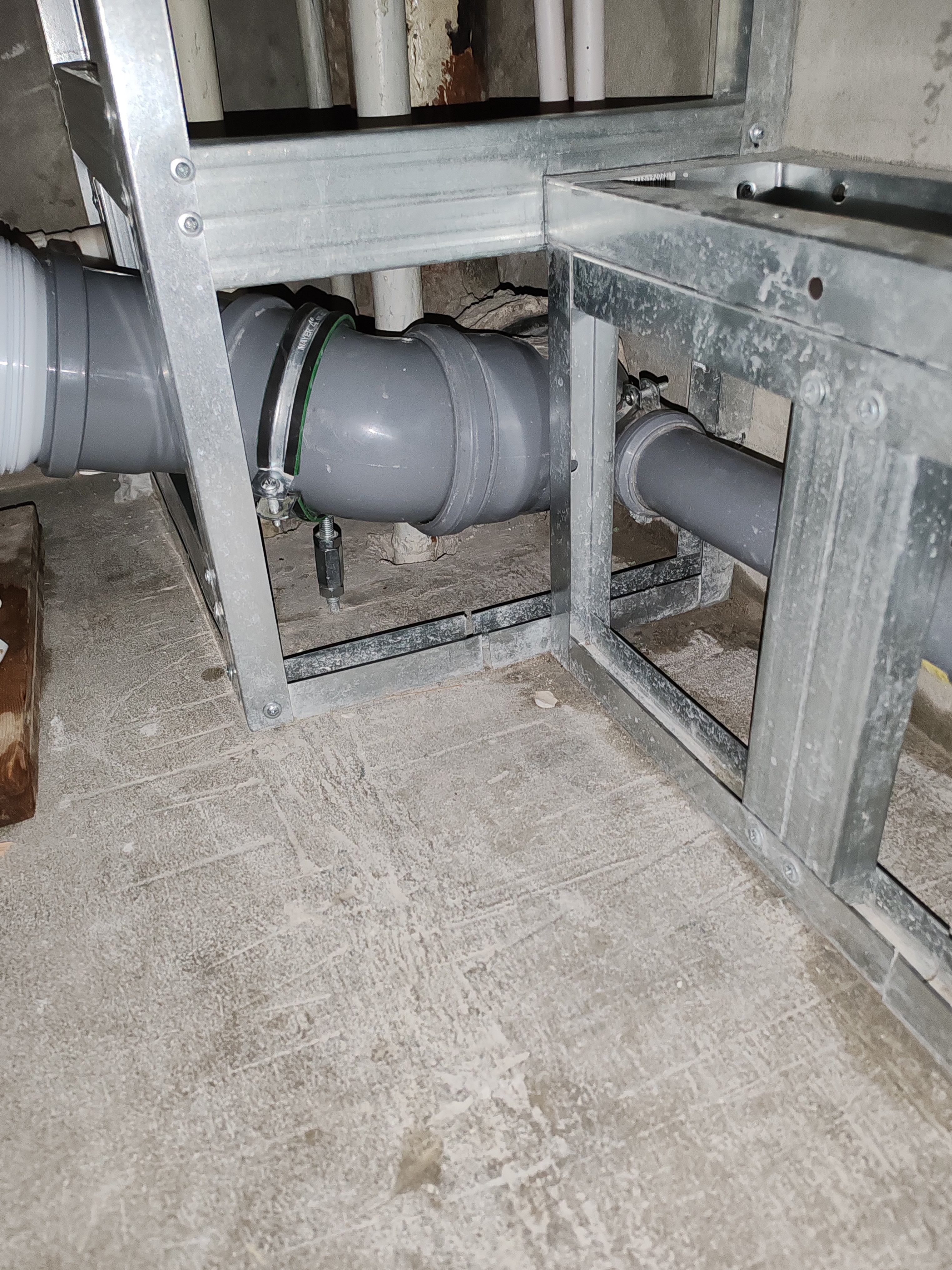

BV, пластиковый отвод 87.5 гр на входе в чугуну на высоте 3 см, так как сам чугун на высоте 1 см. В него вход 50 труба на высоте 6 примерно см. Дальше...
05.04.2025 в 14:11
Technik-san, Не хочется разбирать короб долбить стяжку и остальное, чугунный тройник лежит на высоте 3см от чистового пола. Стенки толстые у чугуна. Д...
05.04.2025 в 13:59

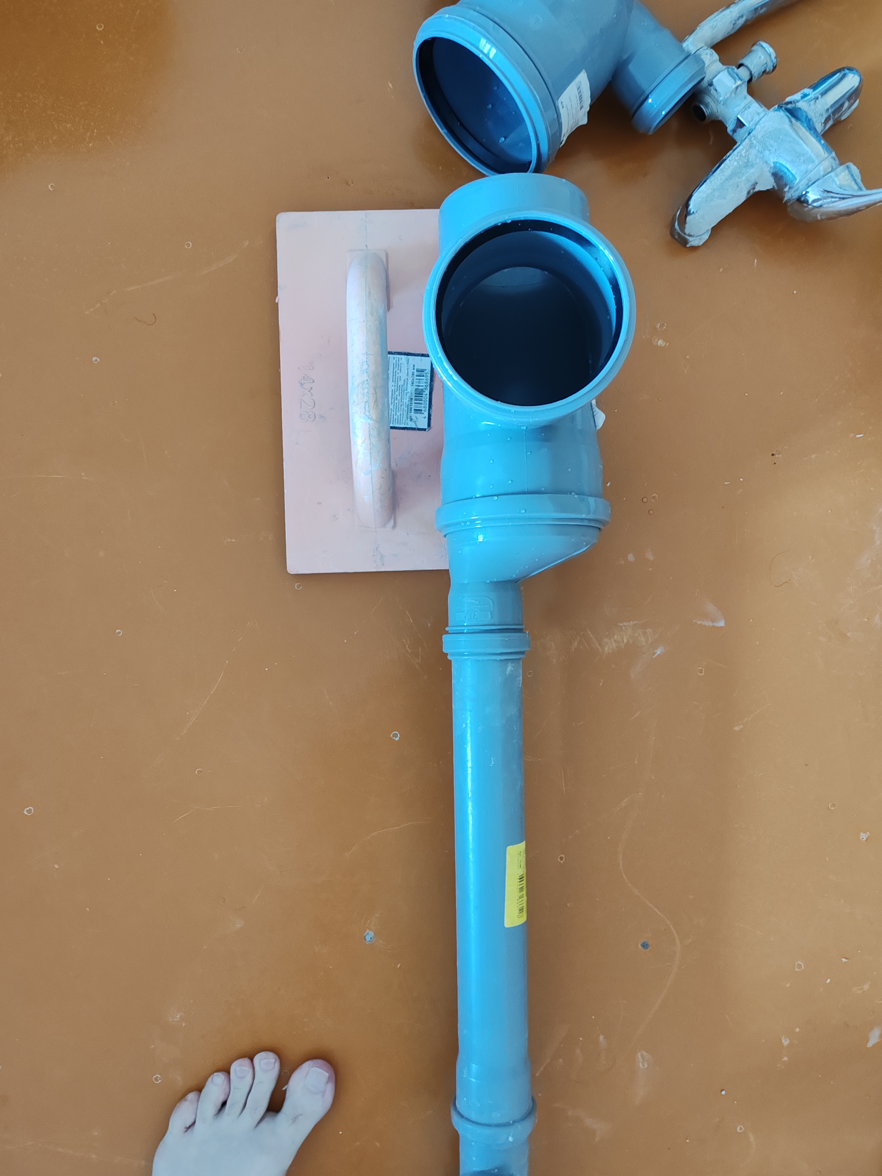

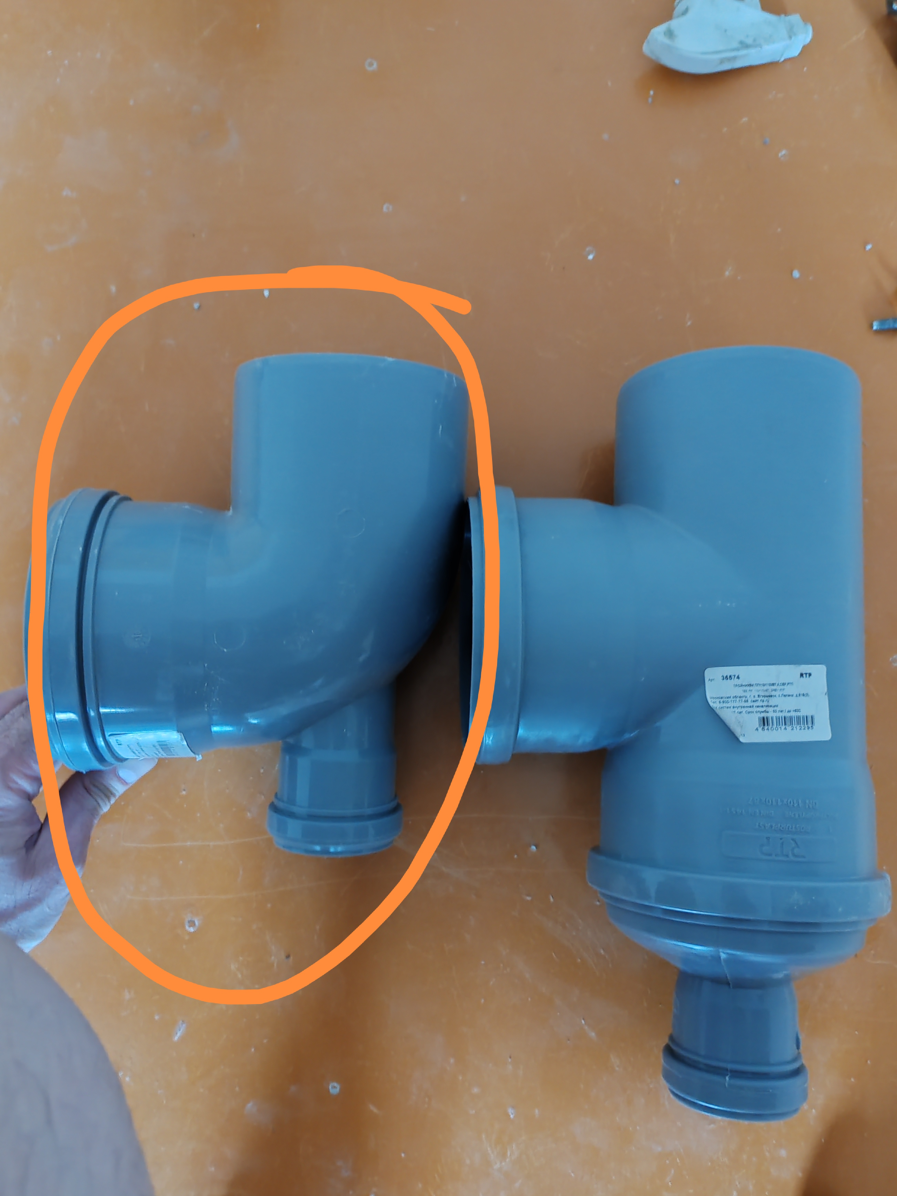

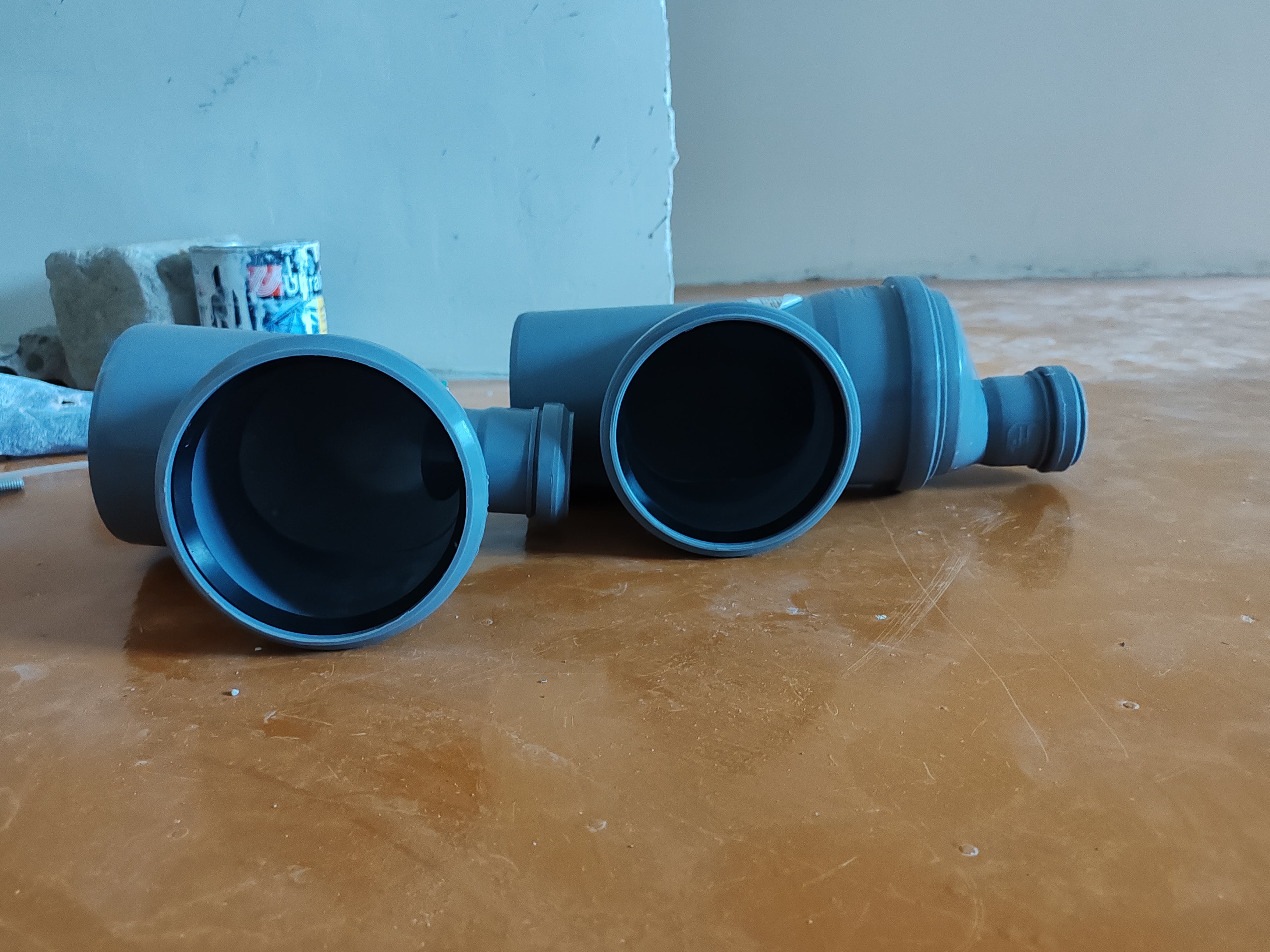

Technik-san, я пробовал и то и то, в обеих случаях есть захлест, только тройник с выходом угла 45 гр к унитаз у не получится на 110 трубе, так как буд...
05.04.2025 в 13:42
Technik-san, а если этот поставить?
05.04.2025 в 13:14

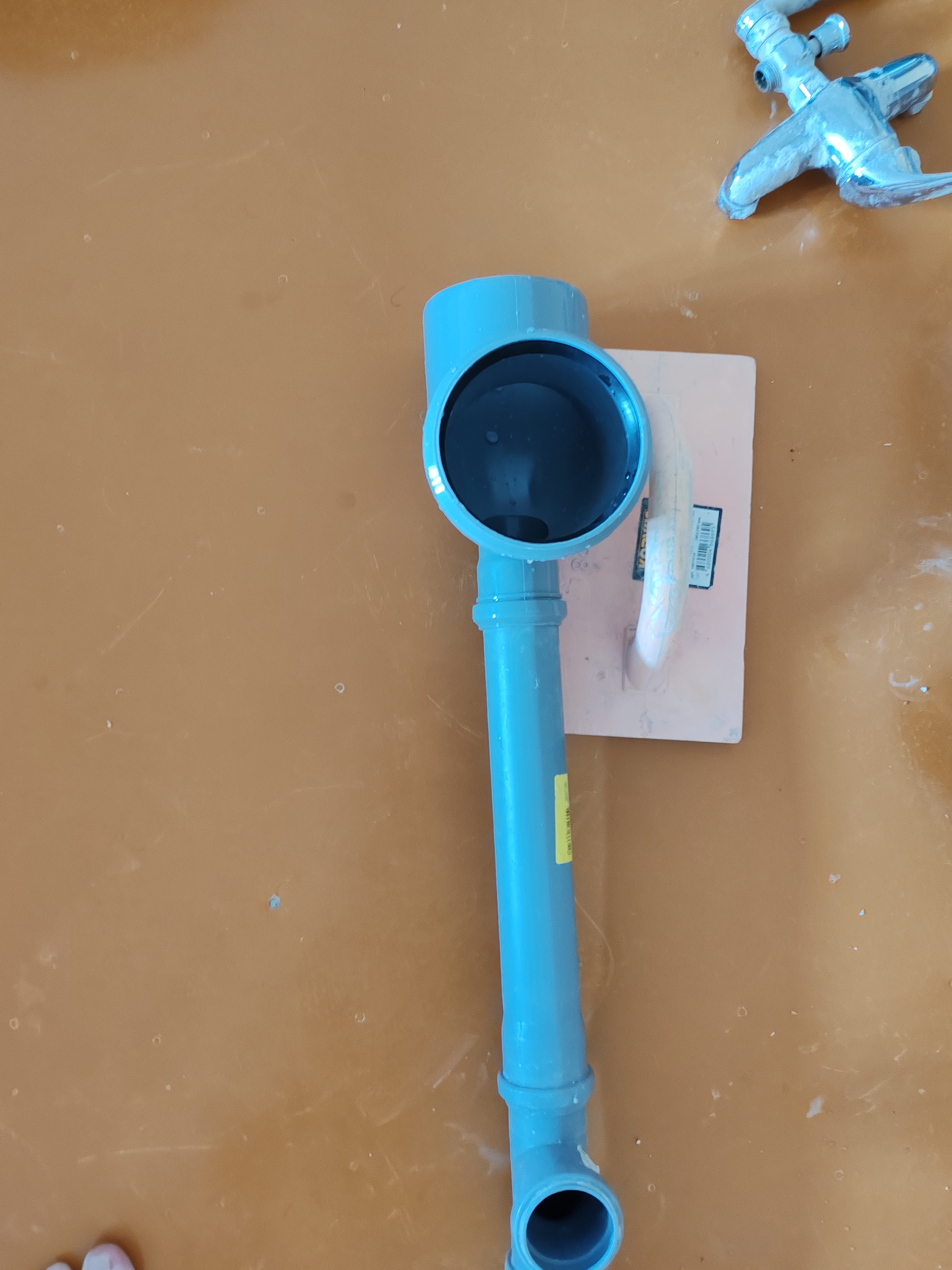

Делаю канализацию, выход из чугунной трубы 110 на пластик, какой тройник лучше поставить, изначально хотел просто отвод 110 со входом 50 по центру? Но...
05.04.2025 в 12:29
