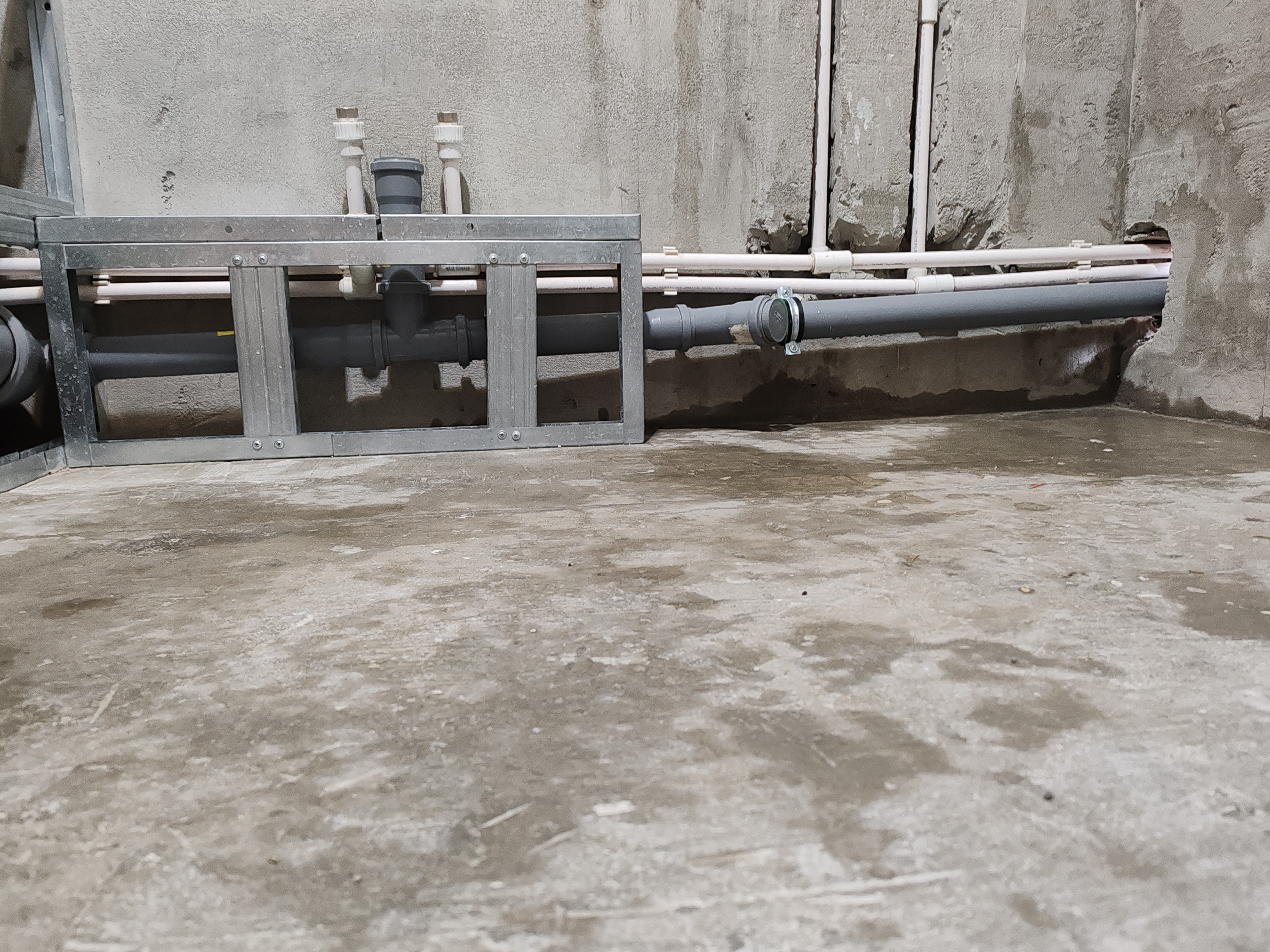

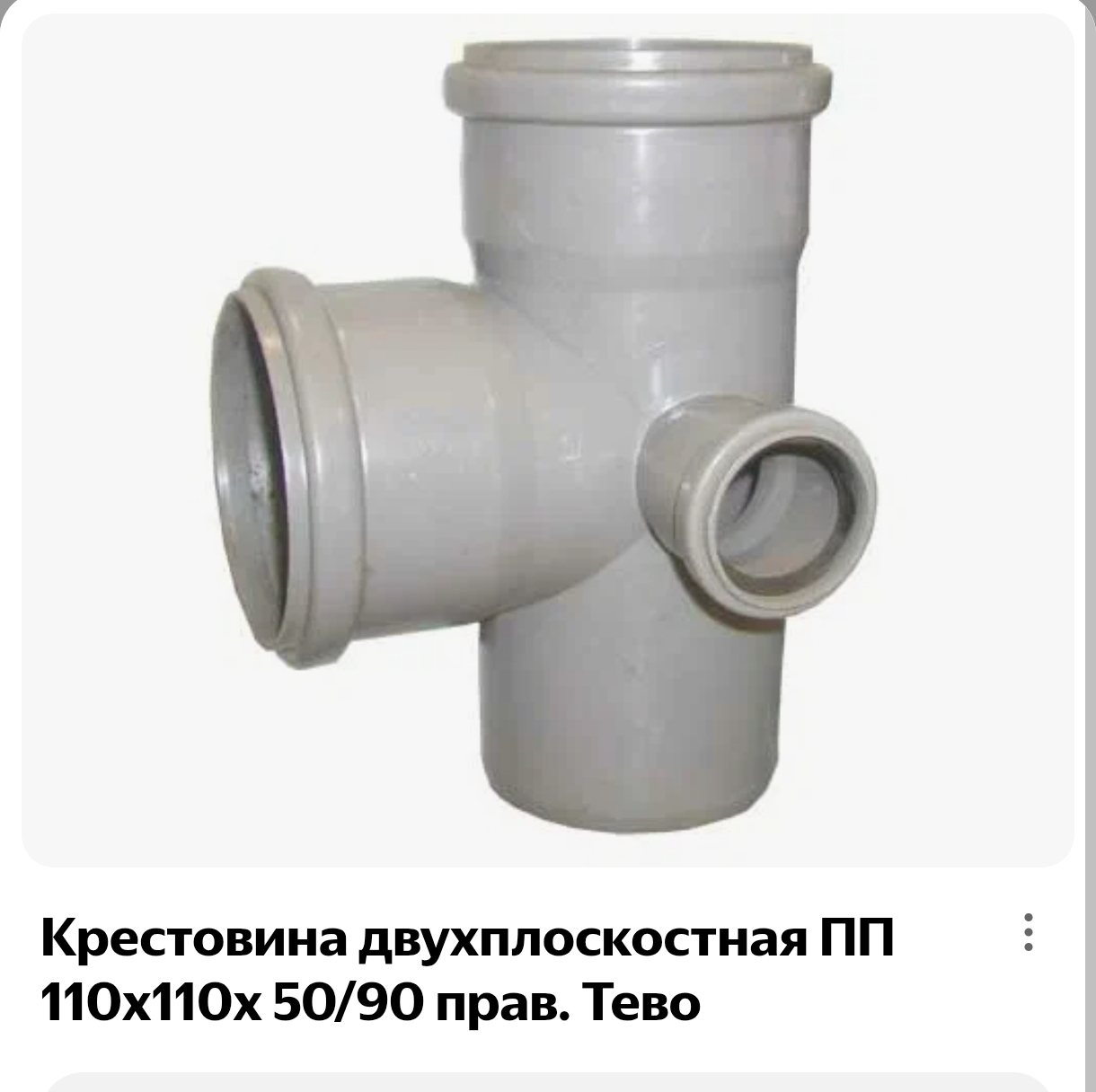

Делаю канализацию, выход из чугунной трубы 110 на пластик, какой тройник лучше поставить, изначально хотел просто отвод 110 со входом 50 по центру? Но он немного высоковато будет для слива с ванны, так как от входа в 110 трубу до ванны 70 см и уклон 2 см, в итоге пулучается высота тройника 50 ой трубы 8,5 см под ванной. Если использовать тройник 110 с бутылочным горлышком положение вниз, то тогда 50я труба с тройник ом у ванны будет примерно на 1,5 см ниже. Просто думаю простой отвод с выходом 50 будет лучше,он меньше и в плане того что из унитаза вода быстрее течёт под углом 87,5 в чугунную и в тройнике 110 она дольше задержится, а в 50 ю трубу она при любом положении залетать будет из 110, как правильно сделать? 10000377561000037767100003775510000332601000033257

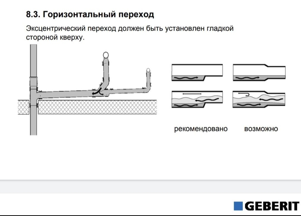

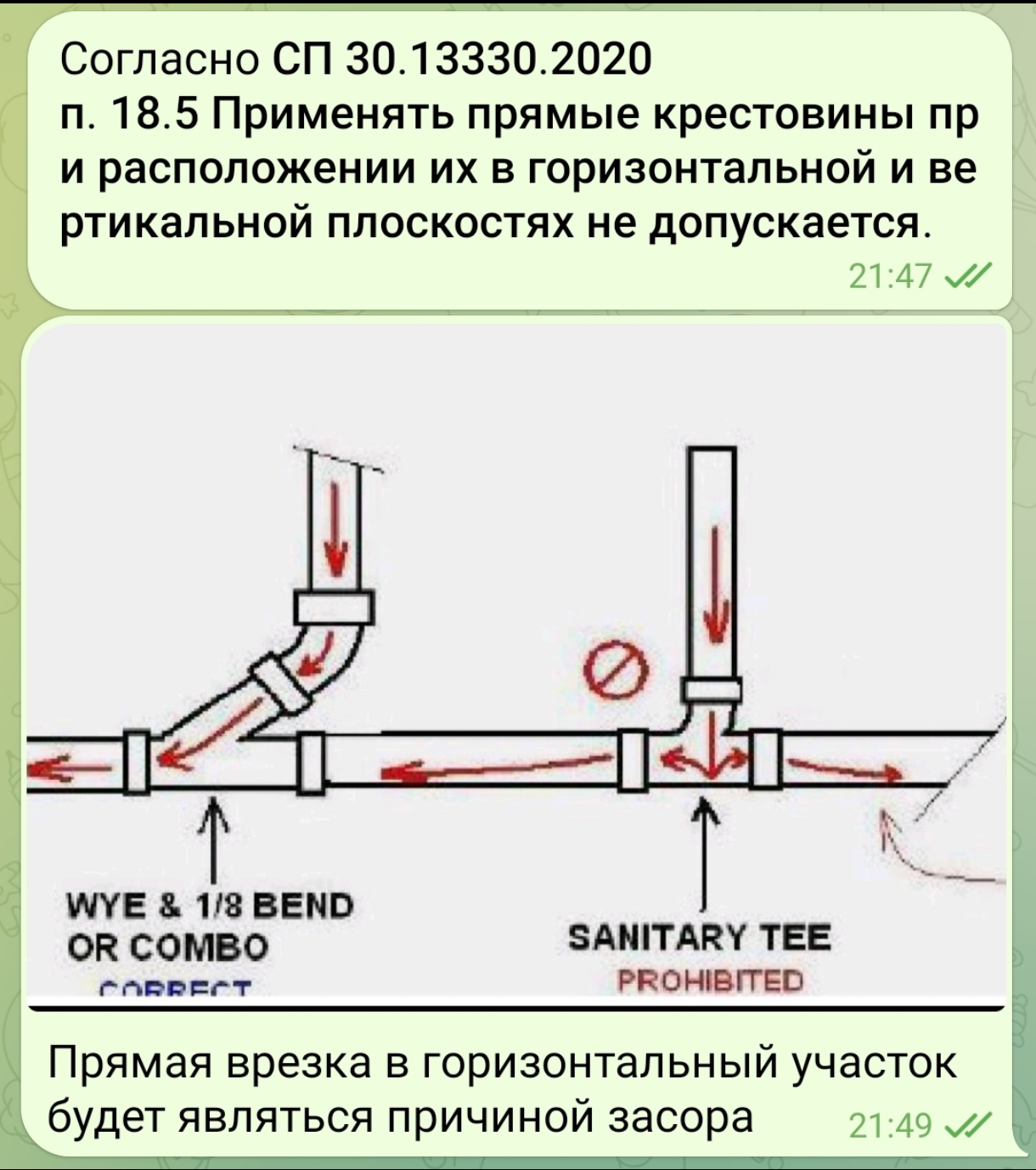

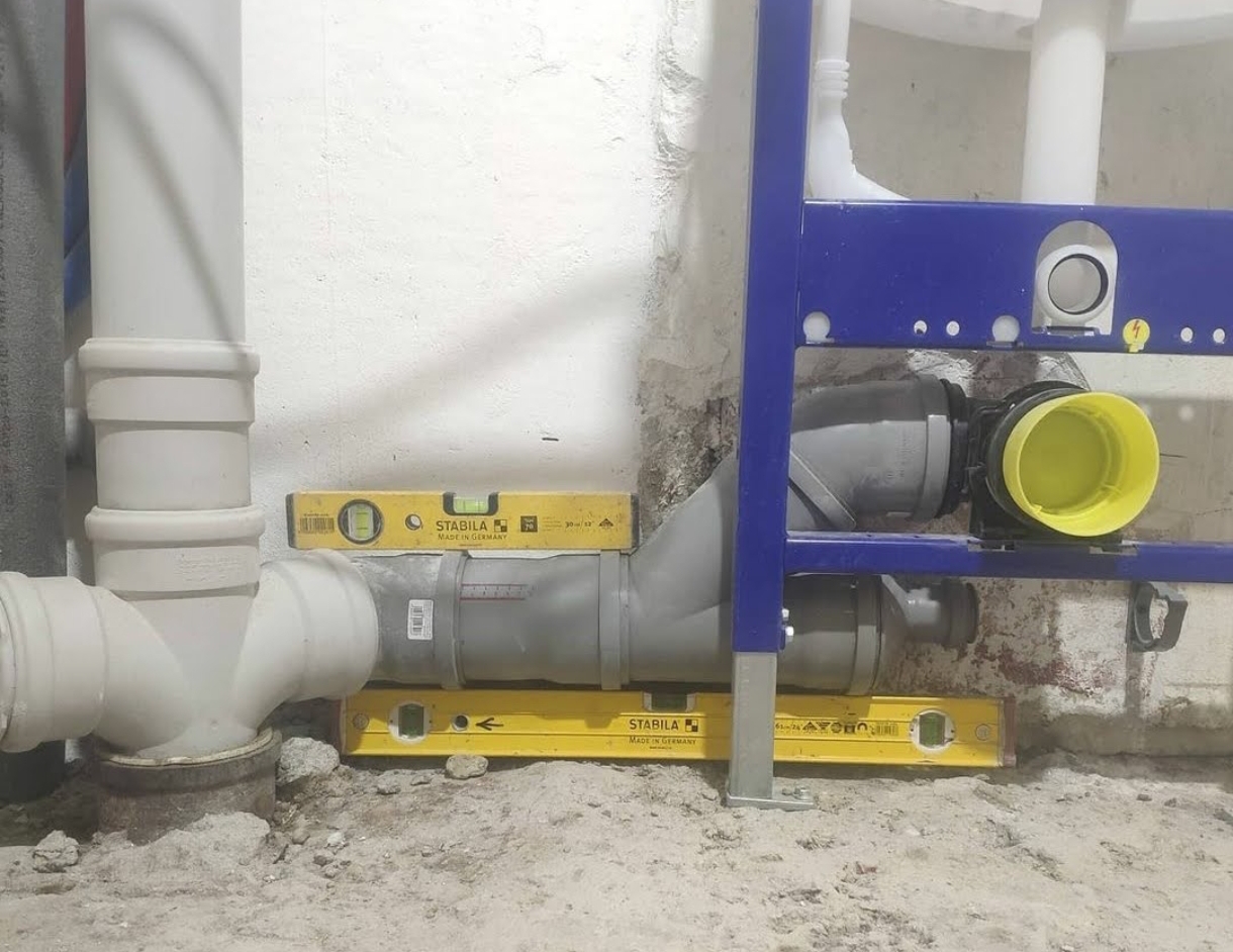

Sergey181986, соединение канализационных труб разного диаметра в горизонтальной плоскости производится по шелыге, (т.е. по кромкам верхних раструбов) а не по лотку Ответы и решения см. на фото100004707010000470741000047072

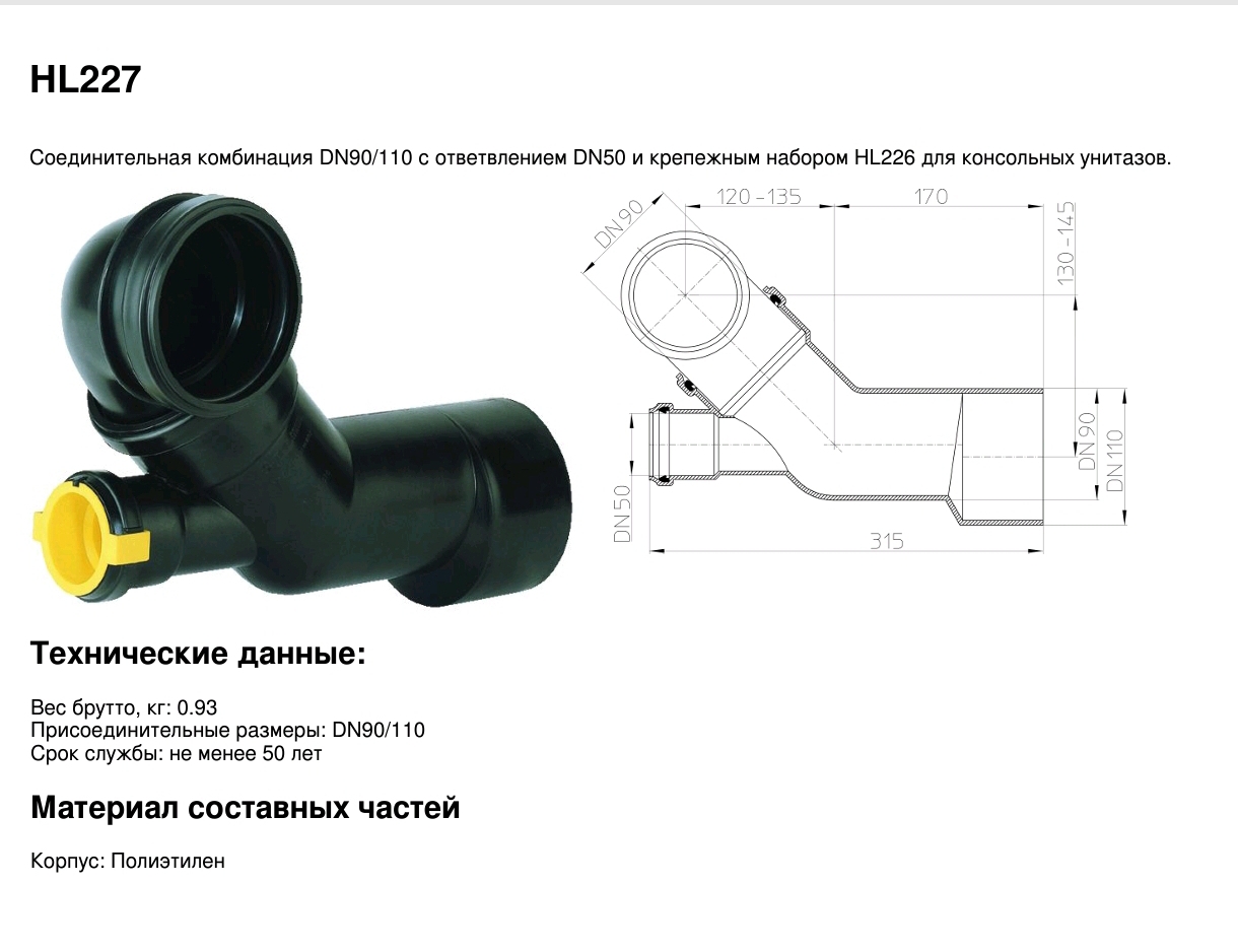

Sergey181986, - слив с унитаза должен быть направленным к стояку и исключать захлест в противоположную сторону. Не пробовал, но теоретически для данного случая полагаю , что этот отвод подойдёт. Потому как существует немного похожий , но очень редкий и дорогой (порядка 9к) сборный патрубок HL227 1000047076

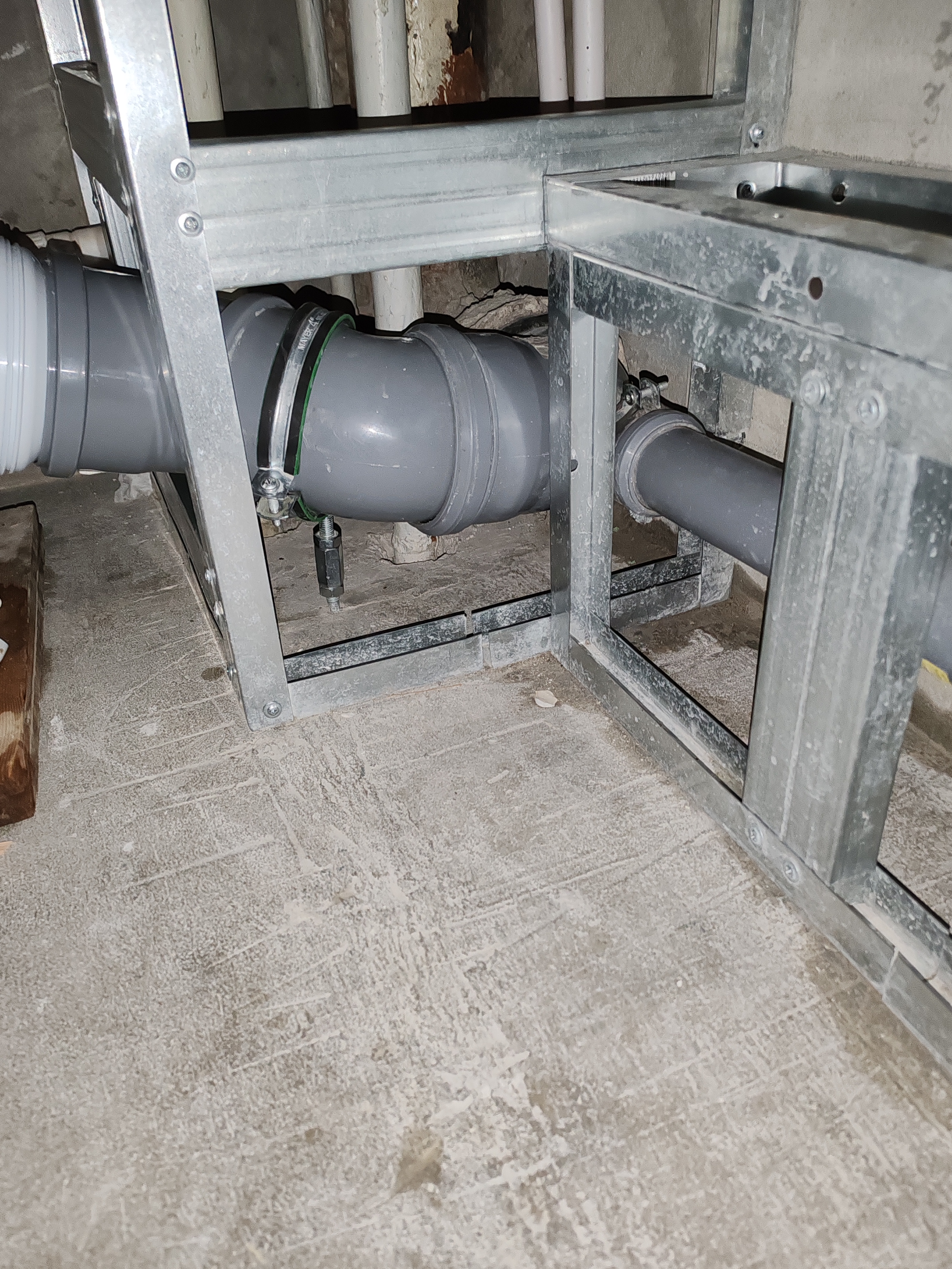

Technik-san, я пробовал и то и то, в обеих случаях есть захлест, только тройник с выходом угла 45 гр к унитаз у не получится на 110 трубе, так как будет короб больше и не войдёт раковина, с учётом этого отвода, высота нижней точки у ванны получается 8,5, см как то высоковато?10000370301000033257

Sergey181986,  - может тогда поменять на стояке тройник на такую крестовину ? 1000047078
Сообщений: 137506
05.04.2025 в 13:55:06
Sergey181986, все танцы с бубном от того, что не хотите сразу менять крестовину в стояке.

BV, пластиковый отвод 87.5 гр на входе в чугуну на высоте 3 см, так как сам чугун на высоте 1 см. В него вход 50 труба на высоте 6 примерно см. Дальше длина трубы 70 см до ванны с уклоном 2,5 см1000037755вход в неё на высоте 3 см от пола
