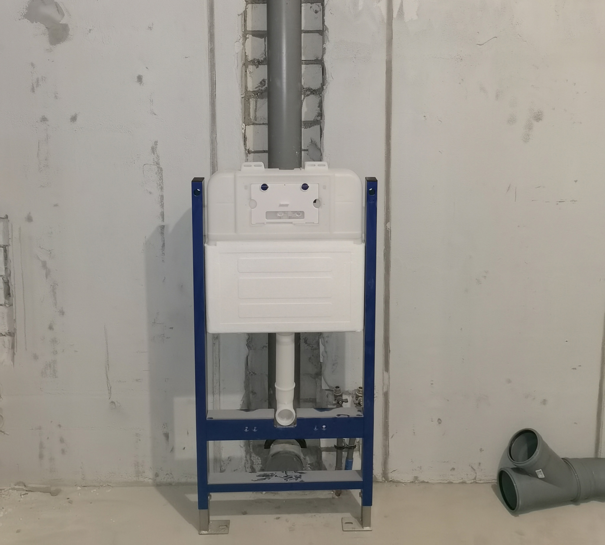

Всем привет.Не могу понять, каким образом мне сделать канализацию в этом санузле.Стояк прямо по центру комнаты, слева будет установлена ванна, а по правую сторону умывальник.Какой по глубине будет короб будет зависеть от того, как у меня получится с инсталляцией, но думаю не более 30см.Сместиться в сторону тоже много не получится, максимум 35 см в право, но будет почти в притык к тумбе умывальника.Изначально думал заменить сам слив канализации на двухплоскостную крестовину но всё равно не могу понять, какие фитинги дальше подбирать Помогите советом!![ссылка удалена]

Kikito,  текстом такие вопросы не обсуждаются. Надо план, чертеж, рисунок. С размерами помещения, стояка, сантехники.

[ссылка удалена], Почему-то не мог изначально проложить фото, сайт ругался на то, что рекламу вставлять нельзя.На первом изображении как раз планировка, красным выделил примерный короб 20-25см глубиной от ванной и по всей длине комнаты На третьей фотке я примерно наметил, как я планировал делать.То есть: что красным заштробить, поменять тройник на двухплоскостную крестовину на ванну и инсталляцию, а над крестовиной поставить тройник 110/110/50 и под 45 градусов вывести его направо в сторону умывальника.Так нормально будет? ![ссылка удалена]![ссылка удалена]![ссылка удалена]
