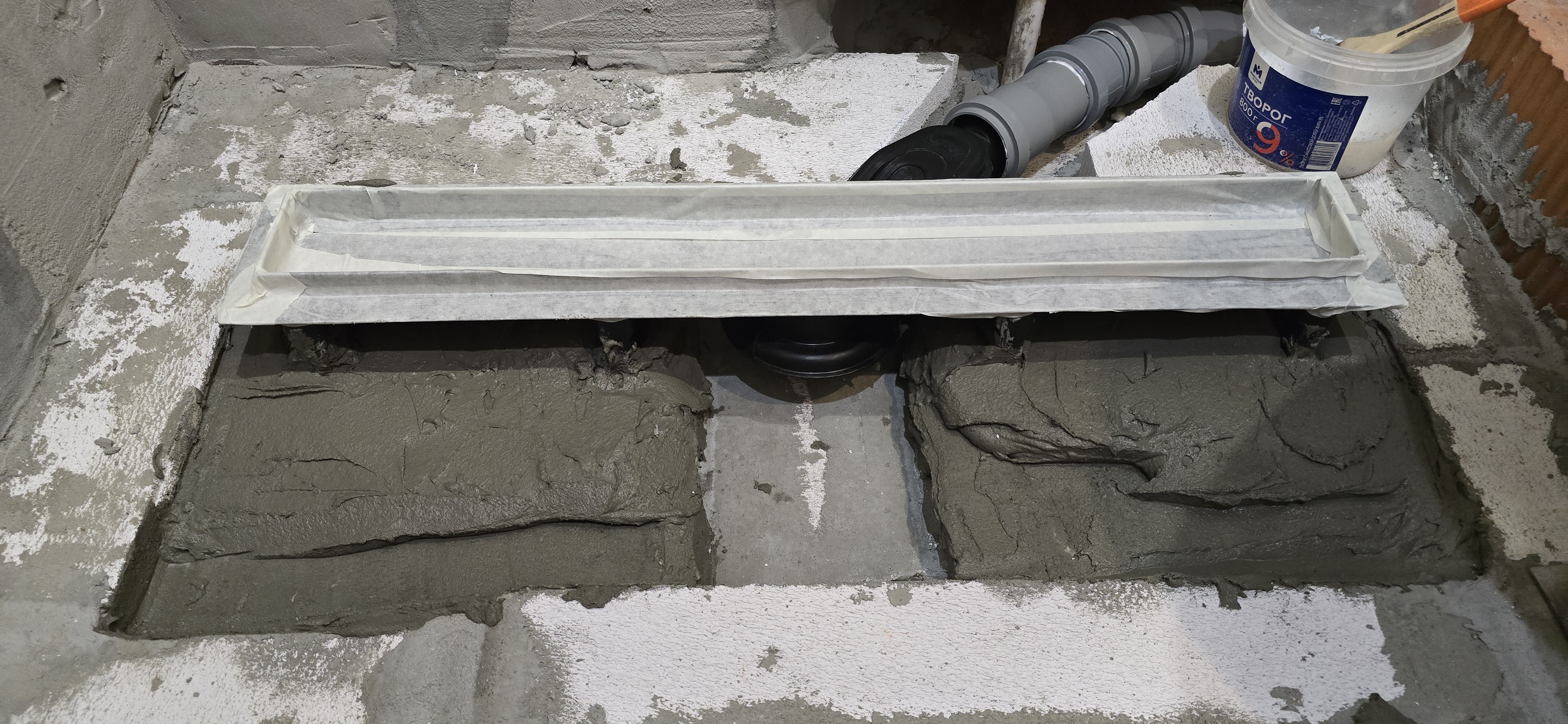

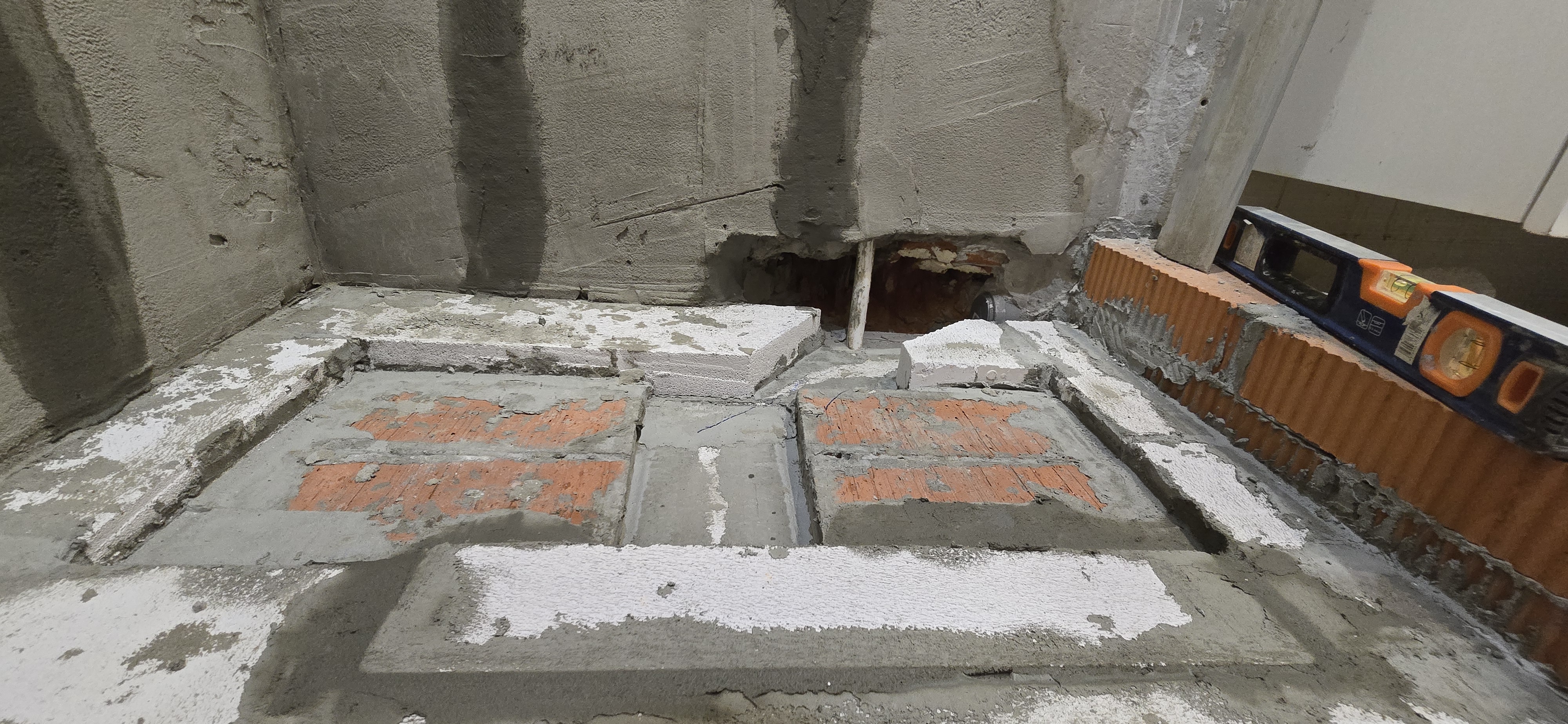

После протечки на соседей снял пол до бетонной плиты (не перекрытия, а та что на битуме), поставил 2 тумбы из кирпича для ножек трапа, вокруг поднял пол пеноблоком на клею к80.углубления под сифон с гидрозатвором и трубы оставил.Поставил трап и слив, ножки на клей к80.Далее хотел застелить пол плёнкой и по стенам пустит демпферную ленту, чтобы сделать плиту из Litokol Pronto, чтобы стяжка не касалась пеноблока и зрела без ухода воды, обняв трап снизу.И вот столкнулся с проблемой: Что делать в пространством под сифоном и вокруг трубы? Запенить? Тогда стяжка упрётся в пену под трапом, будет пружинить... делаю сам ввиду отсутствия денег на местера, прошу совета.

10000840881000084226

Доступа к коммуникациям после монтажа плитки у вас всё равно не будет. "Если чё", всё равно, придётся ломать. Посему - монолитьте всё, что можно под душевой кабиной.

pool, то есть под сифоном всё забить стяжкой? И вокруг трубы тоже? Расширения от воды не будут ломать трубу, которая упрётся в стяжку?

HeftyTough написал 23.10.2026 в 12:16
Это заблуждение. Нет никакого расширения ни воды, ни температурных.

HeftyTough,  Из какого материала поддон?

BV, низ из пеноблока (на фото), а верх - планирую постелить плотную плёнку и демпферную ленту по стене и закидать Litokol Litocem Pronto, от 5 до 7 см высотой с уклоном.

т.е. нормальной гидроизоляции не предусмотрено ? Усилия будут напрасны.

=vadim=, конечно будет, я купил ленту и обмазку, литокол 10R и аквамастер 10 кг банку, по уровню они годятся и для хаммама и для бассейна. Ими я покрою углы, стыки, трап, а обмазка будет в два слоя по стене и полу и бортику. Потом уже плитка. Вопрос то сейчас в том, как поднят пол, стоит ли что то пенить или стелить плёнку и засыпать стяжкой трубы и поворотный сифон трапа?

По мне, то что на вашем фото... разобрать и выкинуть...
