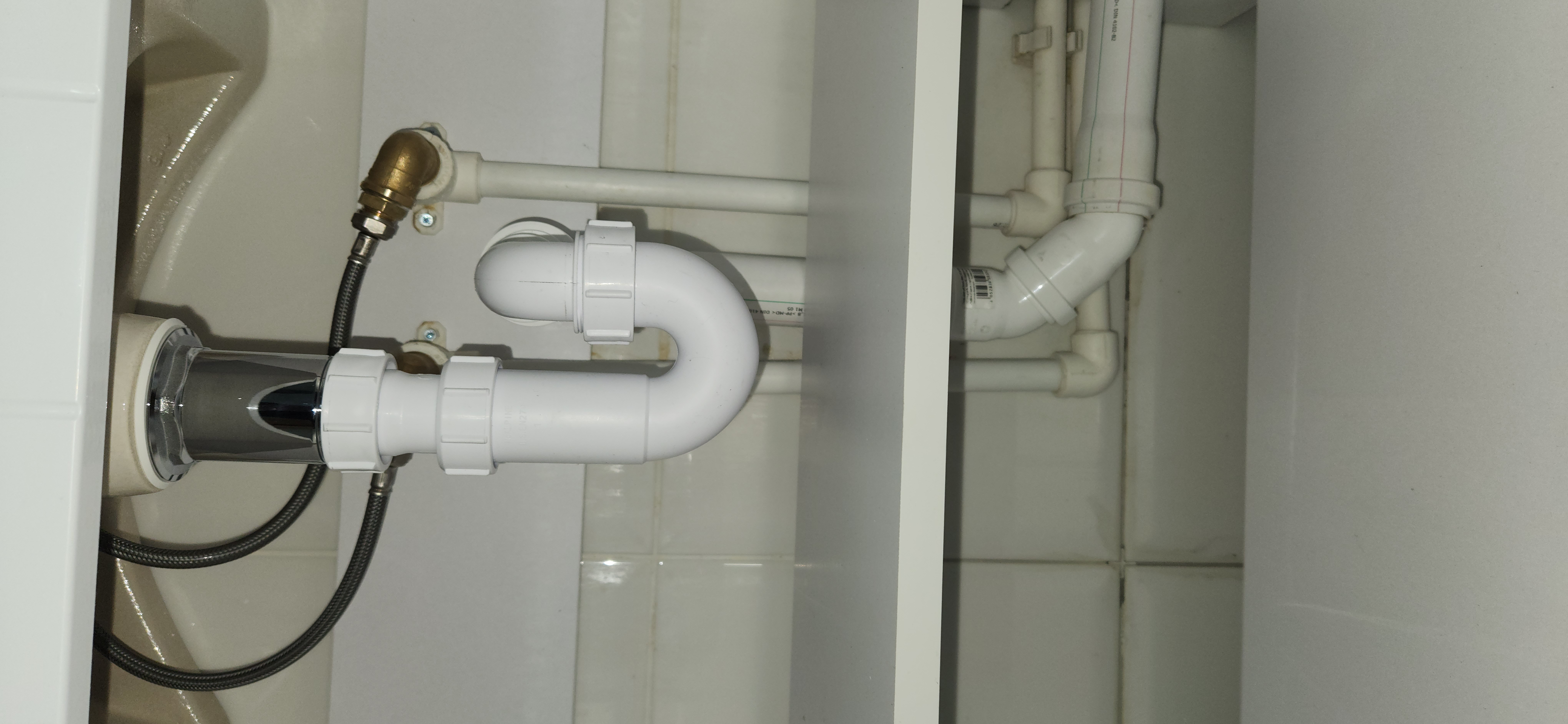

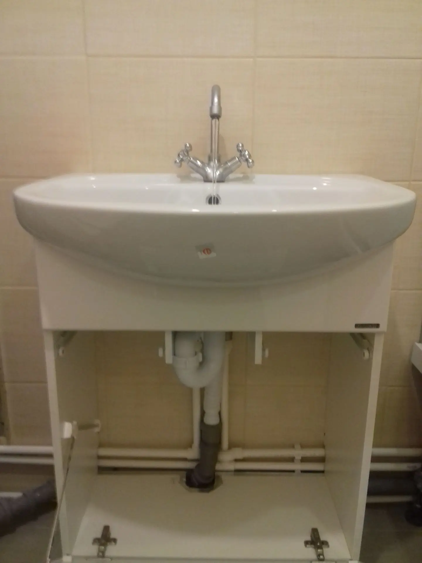

Доброго времени суток! Возник такой вопрос, возможно ли присоединить сифон к канализации без использования гофры если мешают трубы? (фото в альбоме)

pashawax,  можно 1000012461

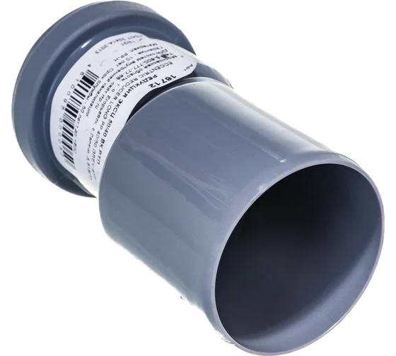

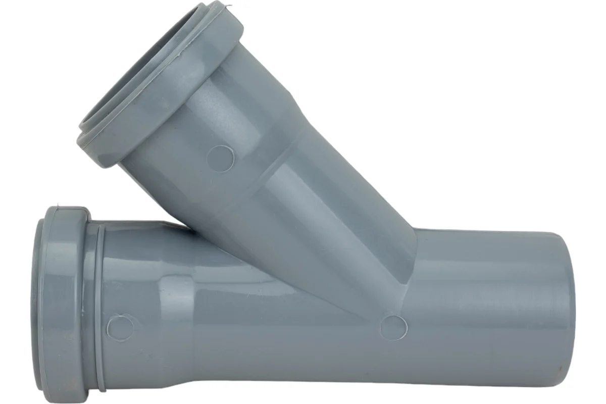

pashawax, Ваши фотографии видны в профиле. master.msk Вам показал, как надо вывести вертикальный участок канализационной трубы - между двумя водопроводными трубами через косой, а не прямой тройник: image  Если 50-я труба не проходит в щель, можно взять 40-ю, вставив её через эксцентрик: image

Поменять уголок с отводом 40, косой. Если и так не лезет..... Screenshot_20261018-234942( И немного подштробить, если нужно.

Там у автора полтинник надет на 48 черную трубу. Такая конструкция нежизнеспособна и склонна к протечкам. Так что про сифон думать рано. Надо лежак сначала сделать нормально.

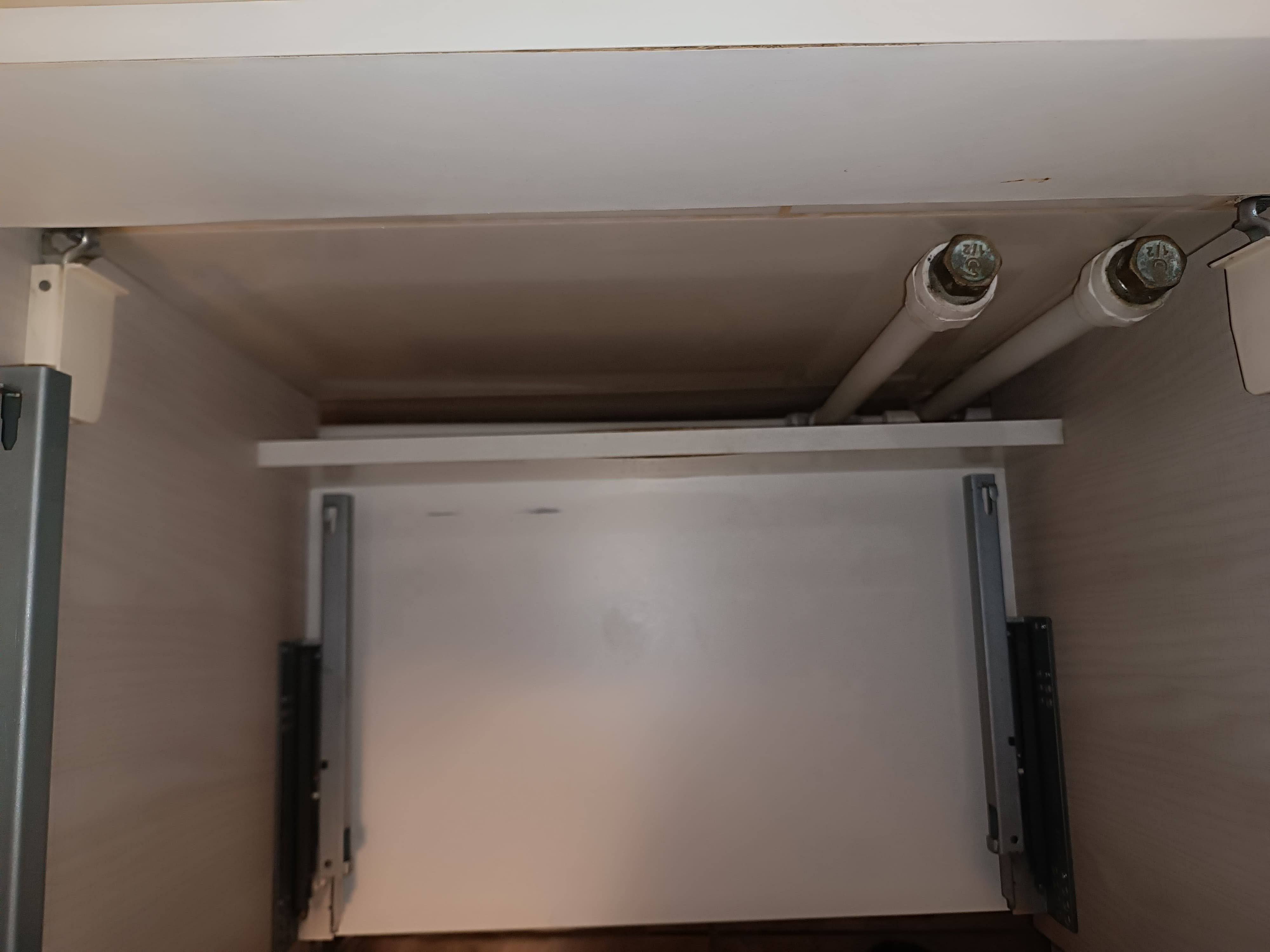

Лобзик или ренноватор в руки и вперед. В тумбе выпиливается проход для трубы. Второй вариант - перепаять водопроводные трубы обходом. Возможно объединенное решение, если после перепайки труб слив сифона все равно не влезет. image

Мишутк, Вы фото смотрели? Царгу пилить предлагаете? image

Мишутк написал 19.10.2026 в 11:37 image
pashawax, только не воспринимайте это фото как образец, руководство к действию. Заужений трассы канализации быть не должно. Вырез в Вашем случае так не сделать (а если бы было можно, то стоило бы сделать аккуратнее). Единственный вариант расширить щель - перенести царгу максимально вперёд. До дна выдвижного ящика. Если планируете крепить тумбу жёстко к стене, уголками, то можно царгу убрать совсем. image Возьмите сифон диаметром 32 мм и ведите до лежака трубой на 32 мм.
