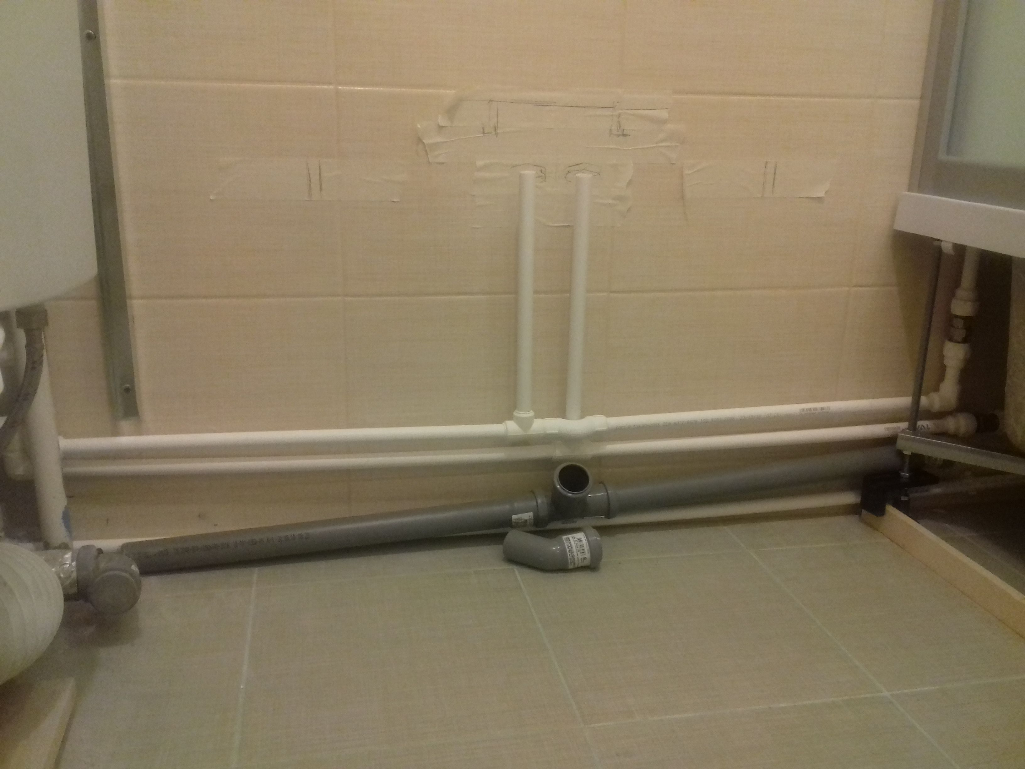

Но я бы сначала попытался 45 уголками обойти трубой канализации.Как это сделать правильно? Примерно так? Это тумба подвесная.

pashawax, вот Вам что надо сделать: пр . пр1 Всё поместится.

Зачем впихивать подъем трубы в то место где и так тесно между трубами? Поднимать где есть. Редукцию сразу делать тройником. image

За тем, чтобы сместить центр трубы эксцентриком. Между трубами места для пятидесятки достаточно.

Не отвечает на поставленный вопрос. Зачем при наличии свободной всей задней стенки пытаться все впихнуть тесным пучком?
Подведение труб к смесителю ровно под ним в первую очередь важно при использовании жесткой подводки. И это бы стоило тут учесть. Размещение сифона диктуется планировкой пространства в тумбе. Есть ли место под сифон, как стоят верхние ящики, нужно ли делать сифон с переносом. Канализация и подводка будут мешать друг другу при сборке, разборке, подключении. Удобство монтажа и обслуживания тоже стоит учесть.

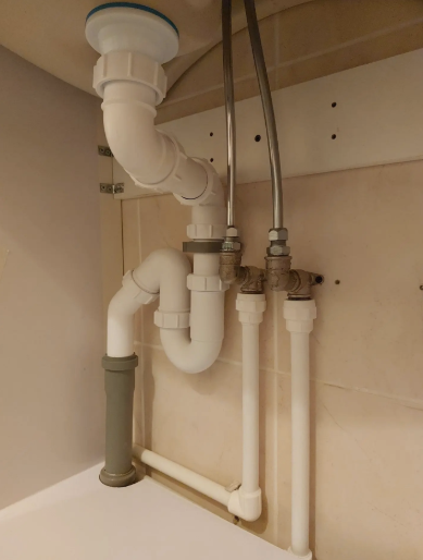

Учесть стоило бы многое. И свободнолежащие трубы-пыле- и грязесборники, и прямой отвод канализации, и сборку труб. Но ведь даже Вы у себя это не учитываете:image
Вы всерьёз полагаете, что там она будет? У Вас у самого даже гофра присутствует... ТС обратился за помощью по конкретной проблеме. Он явно ограничен в возможностях по данному случаю. Я предлагаю простое, доступное для него решение, а не просто поумничать вылез. Себе бы я так, конечно же, не делал.

Почему бы ей там и не быть?
Вы бы еще мои фото на этапе бетонных стен достали, со строительным унитазом. 8) В этой квартире все на жесткой подводке, даже душевая кабина подключена без гибкой.
Это не в той квартире, но тоже мое. Типа такого. Царга переставлена, в тумбе корзина для белья. К стене крепится за царгу. Ничего не перекашивается при ударах по тумбе и ее ножкам. image
Не поняли Вы, похоже, суть.
Мишутк написал 21.10.2026 в 16:23
Царга переставлена
Если царгу переставить, она продолжит выполнять свою функцию ребра жёсткости. В этом случае крепить тумбу внизу действительно не имеет смысла. Но здесь шла речь об УДАЛЕНИИ царги. Без неё тумба приобретает подвижность в боковых направлениях. Ножки немного тормозят смещения, но на кафельном полу, как правило, скользят. Можно сделать резиновые подкладки, как для стиральной машины, но проще и лучше зафиксировать корпус к стене в нижних точках.
Да. Вы предложили удалить царгу и крепить к стене уголками. В своем варианте я сначала переставил царгу обеспечив жесткость и геометрию даже не установленной тумбы (важно еще на этапе монтажа).
