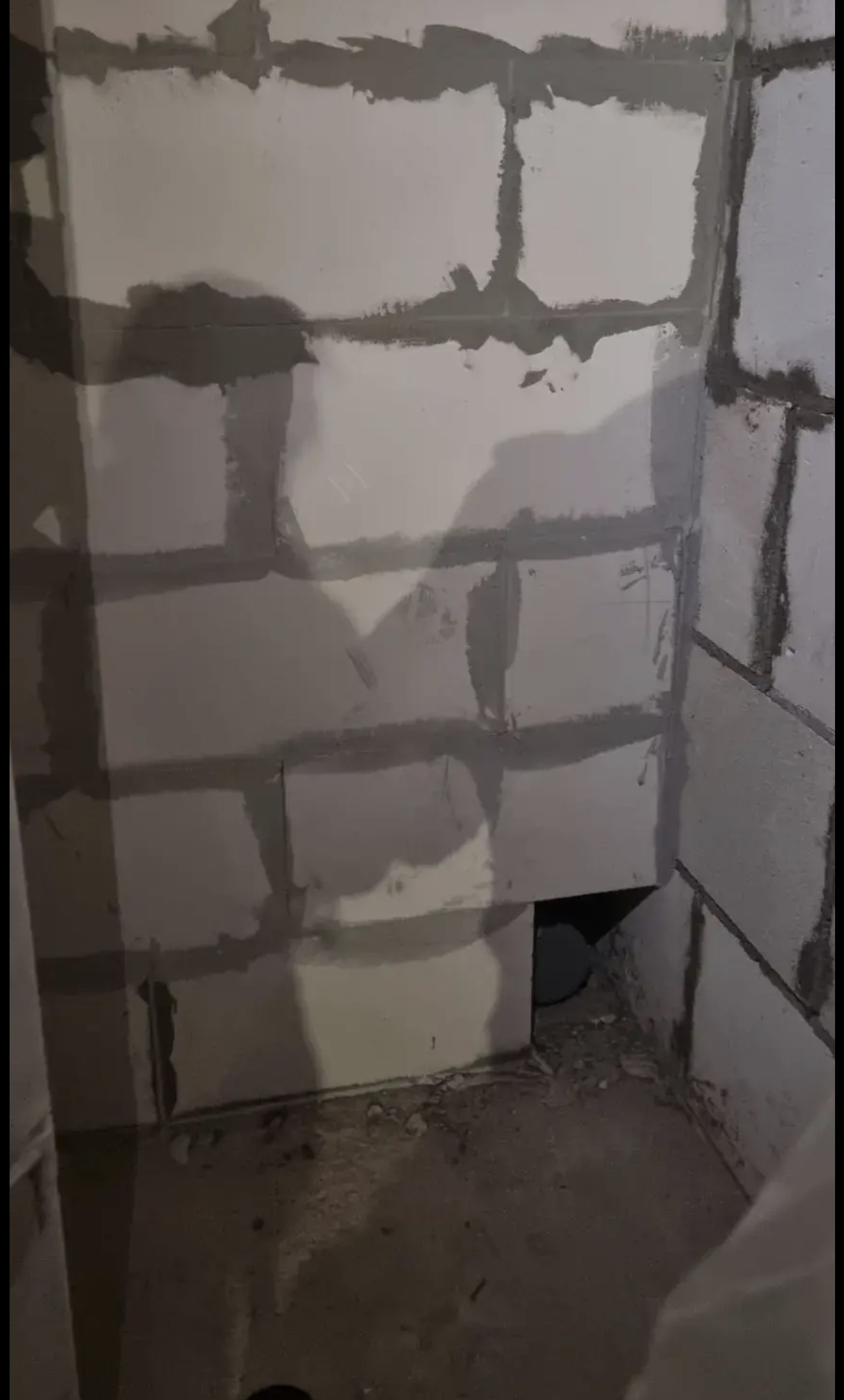

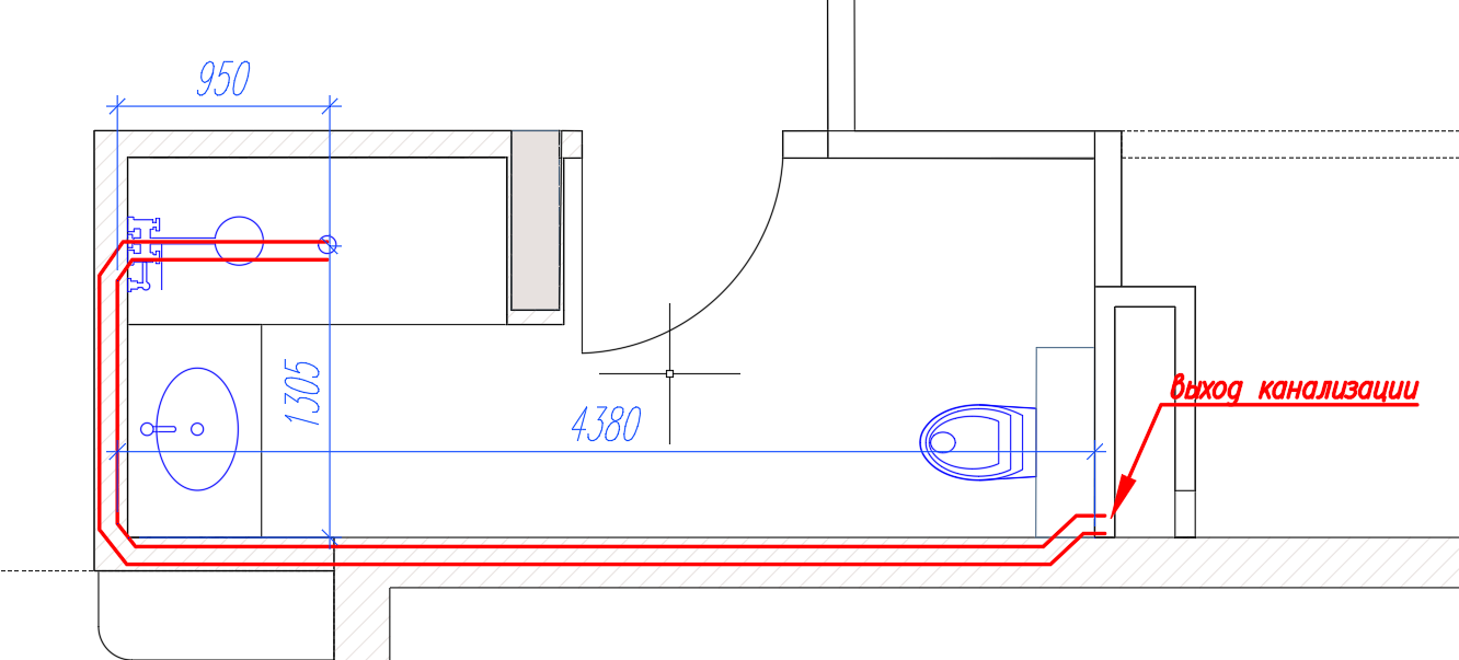

Здравствуйте! Вопрос по такой ситуации: канализация пойдёт по стенам.Смущает расстояние от канализации до слива ванны( слив по центру так как ревизионный люк из за раковины будет тоже по центру)
Длина приличная реально ли реализовать такое с учётом длины трассы, а также её изгибов в реальности без подиума у ванны?

Что с уклоном?

Nik02, смотрите по высоте входа в стояк. Отметьте уровень входа с учётом эксцентрика 110×50 (можете поставить в нижнее положение - не по правилам, но главный смотрящий здесь иногда разрешает так делать) ), прибавьте количество метров трассы, умножьте на 2 - на столько сантиметров выше будет выход из сифона ванны. Устроит Вас эта высота- делайте. Помните про стяжку и плитку. У меня больше 10 метров от кухонной мойки до стояка - 6 лет никаких проблем. Но если мастер накосячит с уклонами, последствия в будущем будут серьёзными.

Вадим М,  Скажите, я правильно поняла, что подиум будет нужен?

Неправильно. Надо посчитать высоту, на которой получится слив, прибавить к ней расстояние до дна ванны (будет зависеть от выбранного сифона), вычесть высоту пола, который в итоге получится, и прикинуть высоту борта, которая выйдет у выбранной ванны. Если такая высота устроит (до 60 см можно пользоваться), то подиум не нужен.

Я бы в вашем случае разместил ванну прямо у стояка вдоль короткой стены. Рядом - раковина и унитаз.

если будут ревизии на длинных участках , то почему-бы и нет ?
