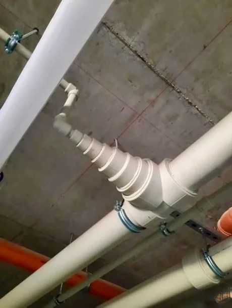

Выглядит, конечно, забавно, но для чего такое сопряжение водопроводной трубы и канализационной ? Для промывки канализации ?

Starnet122,  С чего ты решил что труба канализации?

Starnet122 написал 27.10.2026 в 10:46
Вероятнее, конденсат сливают.

Starnet122,  Более толстая - сборная труба дренажа кондиционеров. Где-то далее она подключена к канализации через сифон с разрывом струи.

BV написал 27.10.2026 в 13:09
Starnet122,  Более толстая - сборная труба дренажа кондиционеров. Где-то далее она подключена к .....
Маловероятно. Больше похоже или на магистраль фанкойлов, или на технологический трубопровод.
Толстая труба д90-100, делать такую канализацию да еще паянный ППР - безумие чистой воды.

ливнёвка ?

=vadim= написал 27.10.2026 в 14:23
ливнёвка ?
Ппр?

MADONNA написал 27.10.2026 в 13:55
Может. А может и кондеев много и все же дренаж. Но 100я да, перебор

BV написал 27.10.2026 в 15:05
Типа одной из башен Сити?
У ППР трубы соотношение диаметра/стенки делает ее совершенно непривлекательной для канализации. Я еще понимаю трубы под склейку (типа бассейнов), но ППР на дренаж ??? Ну и по сечению - 100-я это навскидку на 10.000-100.000 метров, никто не станет отводить одной трубой, у зданий таких размеров нет смысла собирать дренаж в одно место. Все же стоит исходить из того что проектирование не доверяют идиотам.

ВТБ! написал 27.10.2026 в 15:38
А что там по всем этажам дренаж собран в одну трубу? И нигде не сбрасывается в хозбытканалью?
