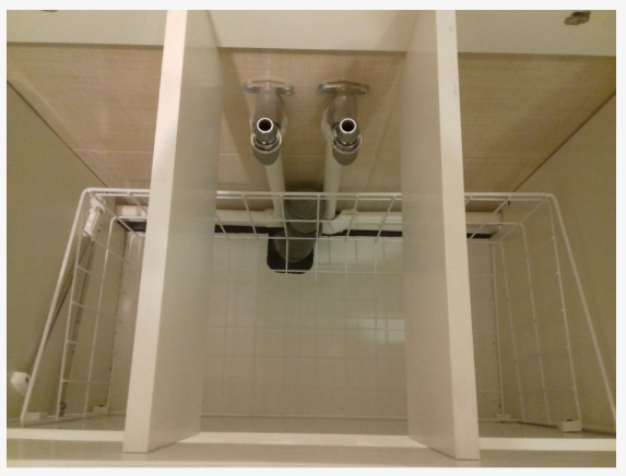

Вадим М, то есть помимо крепления которое идёт в комплекте, нужно ещё дополнительно крепить уголками?

pashawax написал 19.10.2026 в 14:27
Вадим М, то есть помимо крепления которое идёт в комплекте, нужно ещё дополнительно крепить уголками? .....
Да, если откажетесь от царги. Она предотвращает раскачивание тумбы в боковом направлении. Если закрепить дополнительно внизу к стене, то царгу можно удалить, тогда труба точно (по крайней мере, 32-я) поместится.

В таких тумбах обычно есть еще верхняя царга. В нее насквозь два крепежа к стене, и ничего раскачиваться не будет. Никакие уголки не нужны. Отверстия в доске тумбы делаете побольше, через них при помощи широких шайб крепите к стене. Широкие отверстия позволят небольшую регулировку выставить тумбу ровно по стене, полу. Это все закроется раковиной и увидите вы их в следующий раз только при очередном ремонте при демонтаже этой тумбы. В моем случае нижняя царга тоже удалена полностью, без потери прочности. Если внизу есть выдвижной ящик, который упирается в трубу, придется его подрезать. Но по фото, скорее всего он встанет впритык нормально. Вырез под трубу с края обработайте силиконом. Я еще на всякий случай обклеиваю алюминиевым скотчем - переживет влагу, которая может попасть в то место. Все фото еще в процессе подключений, давно было, по ходу ремонта иногда фотографировал. image

Мишутк написал 19.10.2026 в 15:03
Ногой кто-нибудь ножку заденет, и тумбу перекосит. Нужны уголки обязательно.
Мишутк, Вы или не смотрите на фотографию, хотя я её перепостил, либо невнимательны. Вы видите направляющие тандембокса, как его можно подрезать? При том, что, как я уже заметил, всё решается установкой 32-й трубы с эксцентриком (думаю, сейчас на защиту прибежит консультант-смотрящий, и будет рассказывать про вылитое залпом ведро воды...).
У меня верхняя царга спереди стоит

Вадим М написал 19.10.2026 в 15:29
Вы или не смотрите на фото, хотя я её перепостил, либо невнимательны. Вы видите направляющие тандембокса, как его можно подрезать?
Именно поэтому я и предложил вариант перепайки труб обводом. Места там для канализационной трубы предостаточно без подрезания тумбы. И по времени работы и усилиям обвод труб делается быстрее, чем переделка тумбы. Но я бы сначала попытался 45 уголками обойти трубой канализации. Места хватает.
А к стене двух точек крепления либо по царге либо по уголкам достаточно. Данная тумба штатно вообще просто стоит на полу и придавлена умывальником.
Лаком яхтным. Он впитывается. От силикона немного пользы - по результатам анализа разбухшей столешницы и ДСП короба.
Если царга прижата к стене плотно - да. Если нет - уголки, они универсальнее и удобнее.

BV написал 19.10.2026 в 16:07
Лаком яхтным.
Клеем ПВА. Несколько раз. До тех пор, пока не перестанет впитываться.
Раз пошла такая пьянка...
...тогда уголки помощнее (или иной подходящий по месту крепеж, типа для кухонных полок) и просто тумба вешается на стену. Никаких ножек. Удобно мыть пол. Умывальник все равно на своих болтах висит.

Мишутк написал 19.10.2026 в 17:13
просто тумба вешается на стену. Никаких ножек.... Умывальник все равно на своих болтах висит.
Вы же не знаете, что там за стена, да и конструкцию тумбы. Может быть, раковина как раз и опирается на ножки тумбы.
Обычные навесы.
