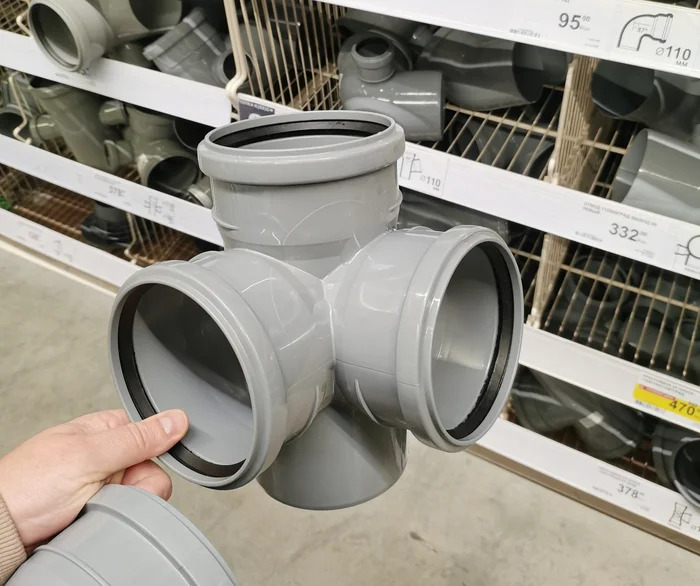

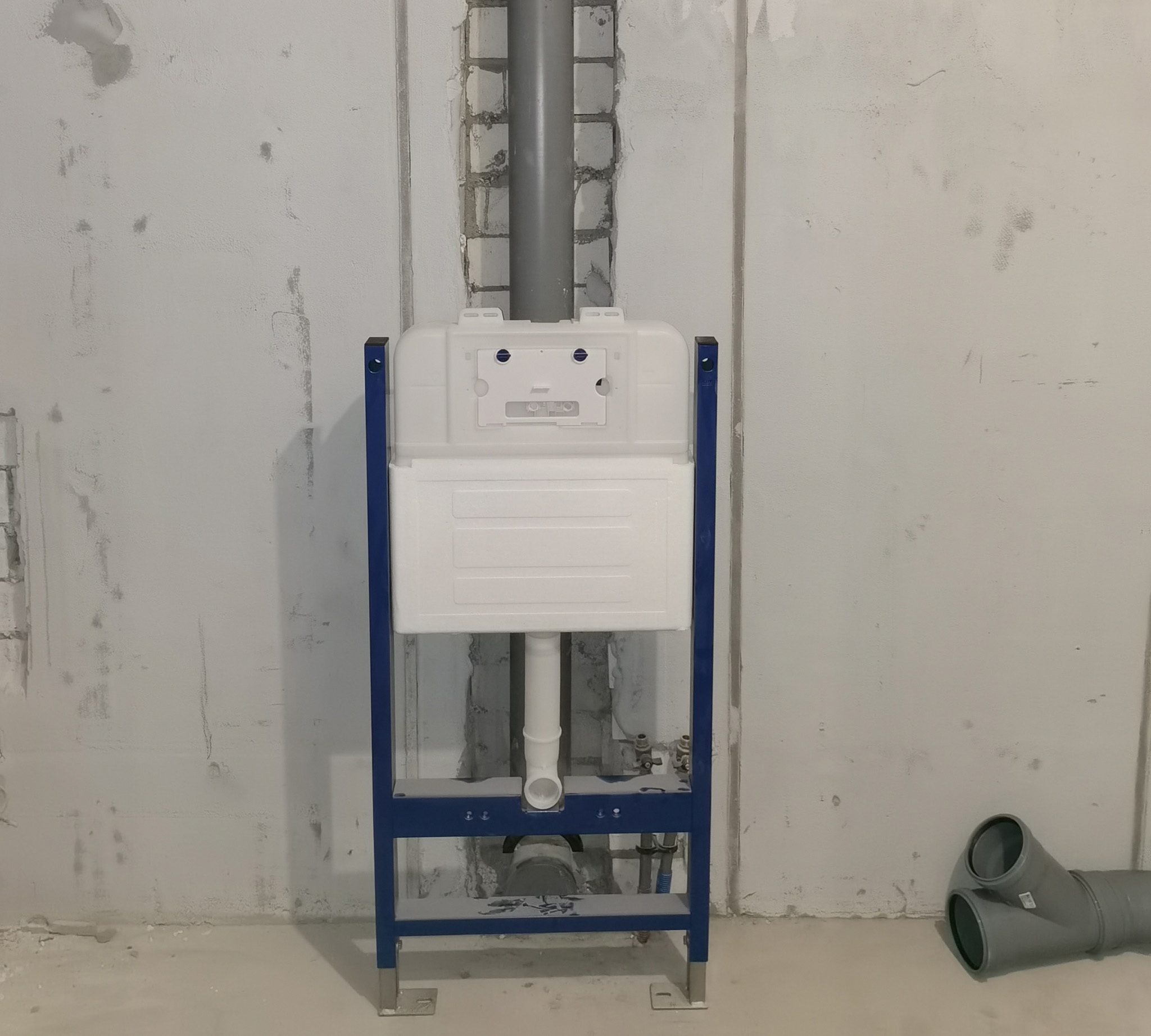

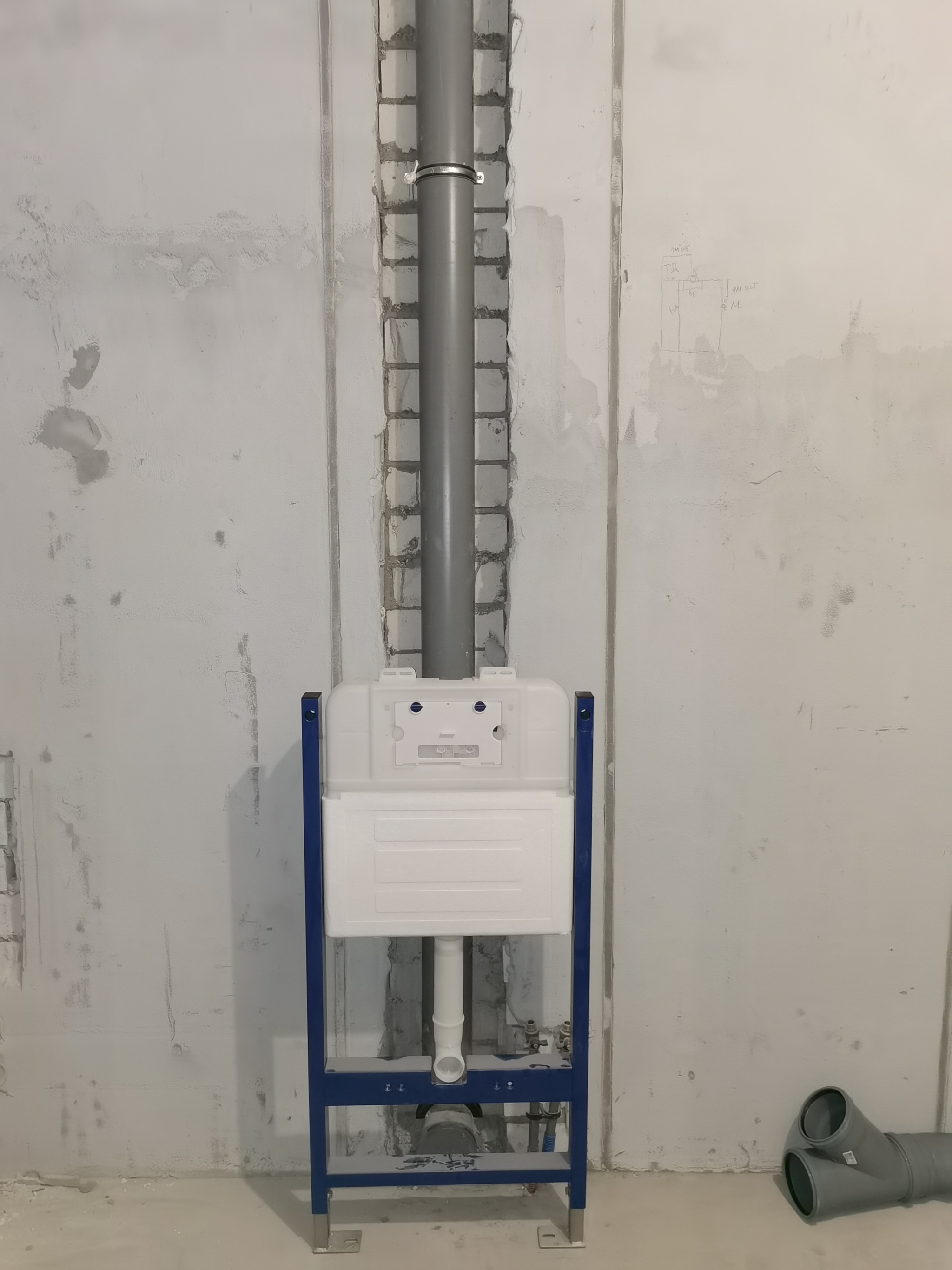

[ссылка удалена], Почему-то не мог изначально проложить фото, сайт ругался на то, что рекламу вставлять нельзя.На первом изображении как раз планировк...
Всем привет.Не могу понять, каким образом мне сделать канализацию в этом санузле.Стояк прямо по центру комнаты, слева будет установлена ванна, а по пр...
