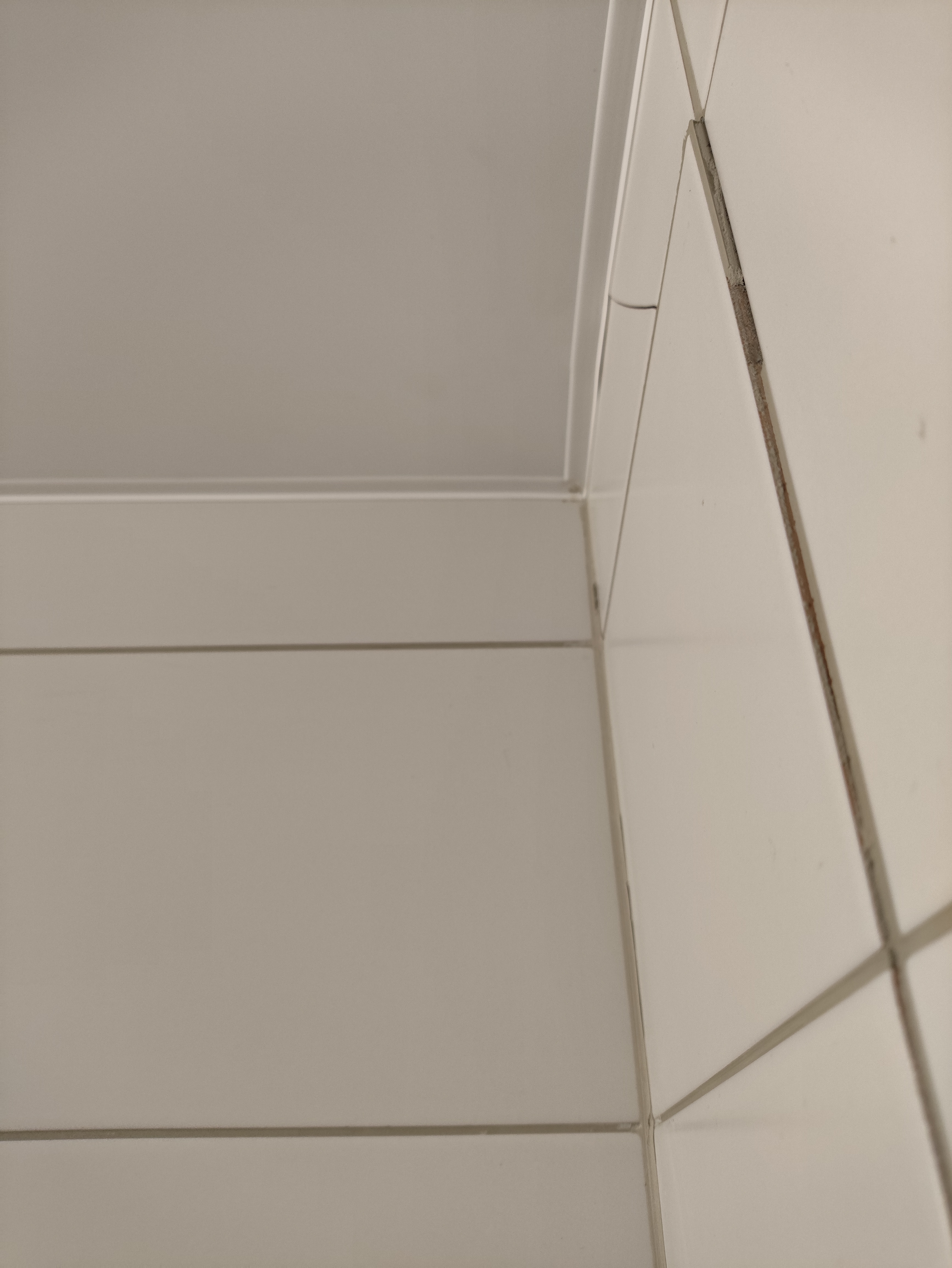

Проблема системная, у очень многих соседей в нашем доме плитка отходит.
Об этом у нас уже многие в чатах дома писали.

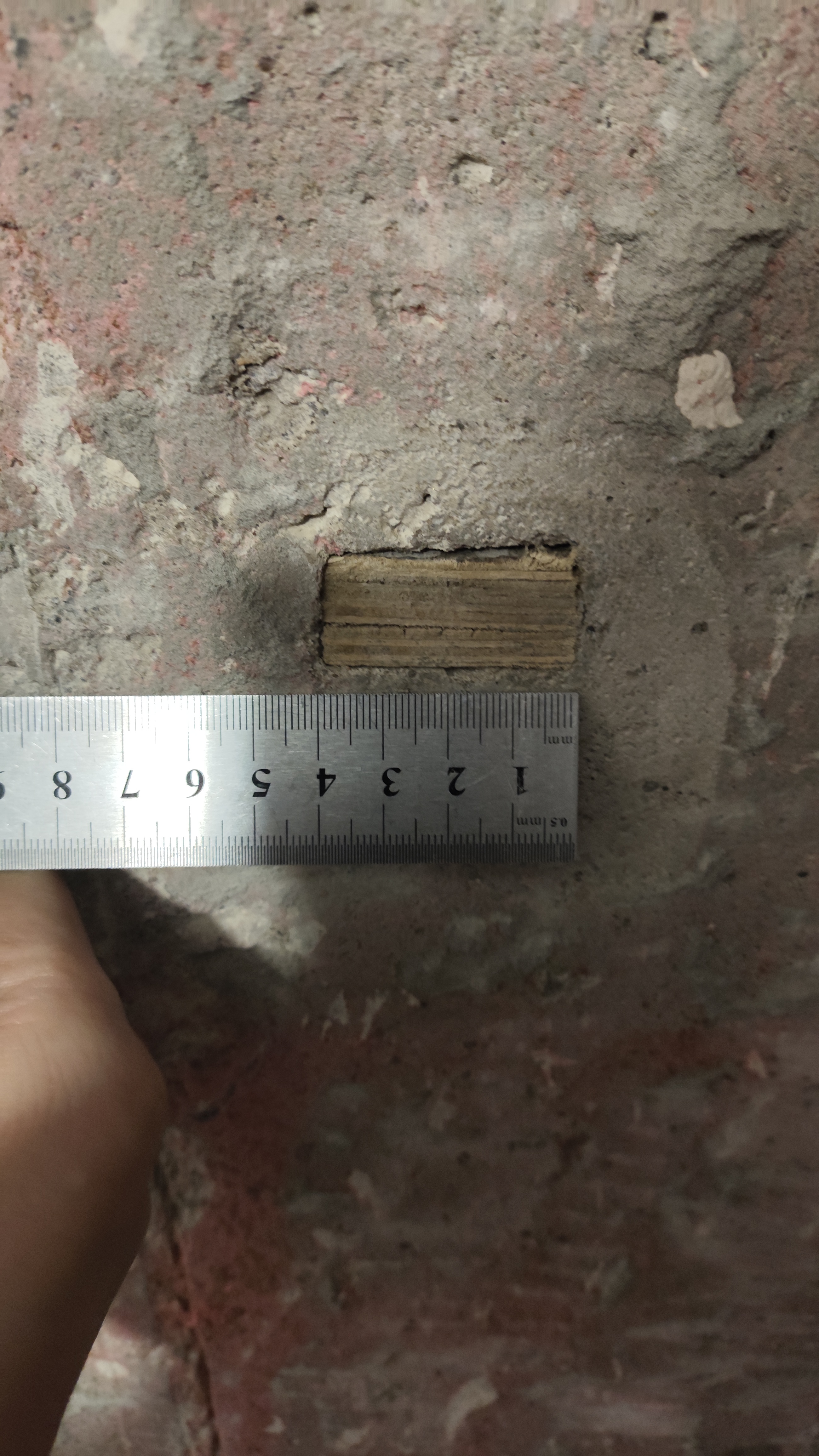

Мишутк, спасибо!
А, если в стене кусочек дерева застрял, он на плитку не повлияет негативно?
Там кусочек от опалубки остался, видимо. Реально, это всё...

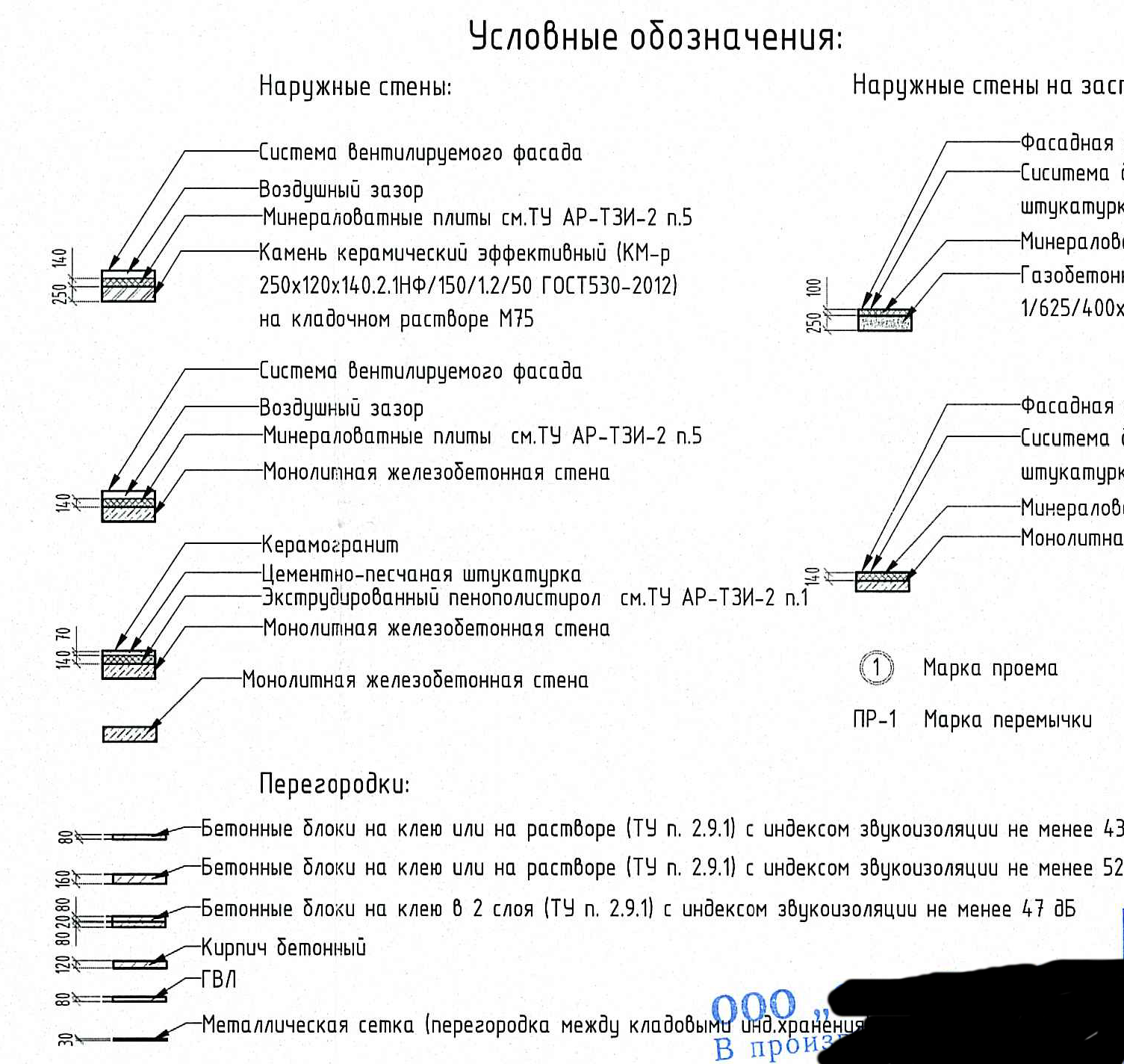

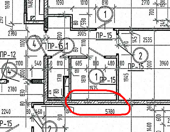

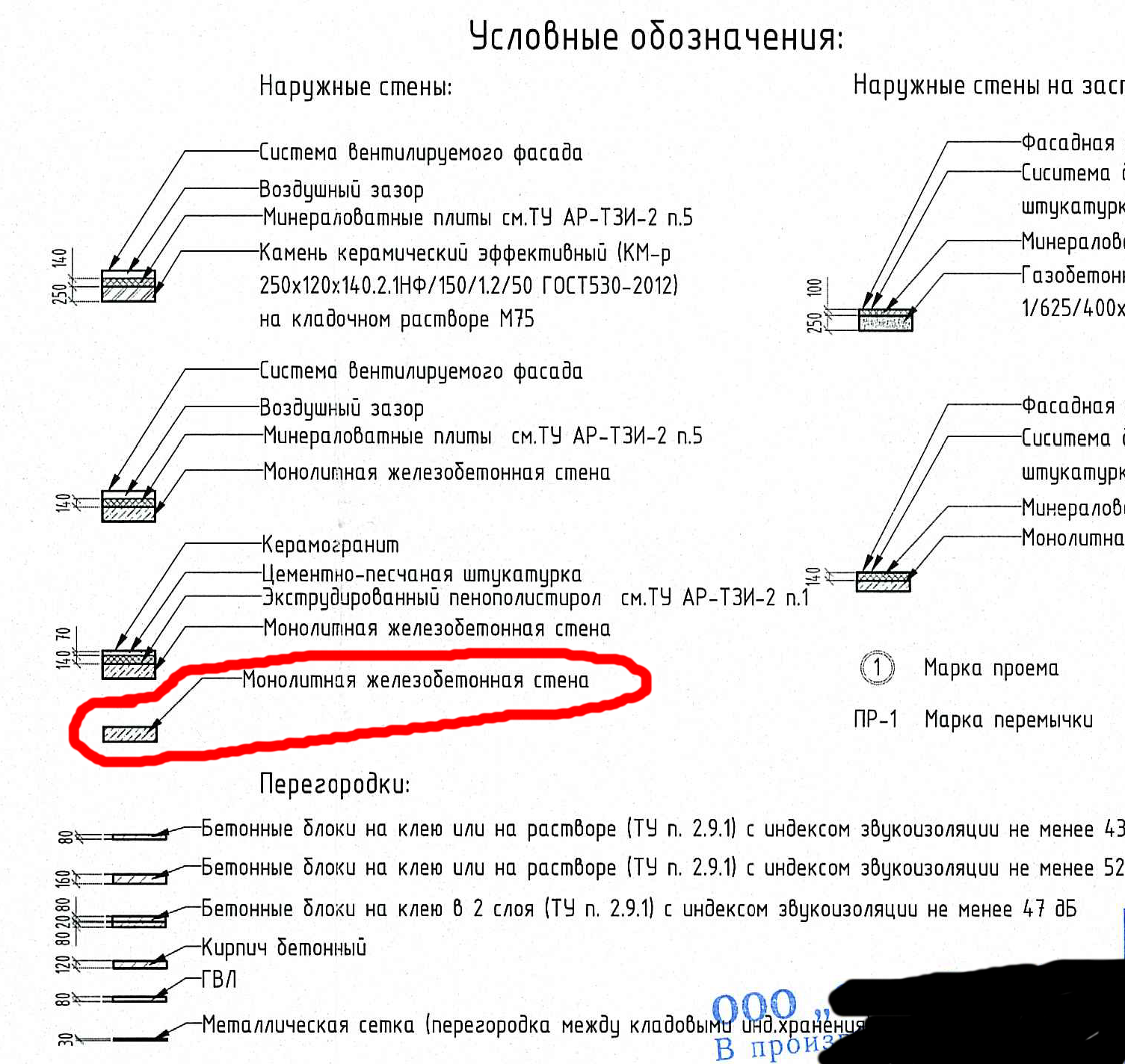

По стене, кажется, выяснил: это, похоже, "монолитная железо-бетонная стена" (взял с плана 1-го этажа, не мой этаж, но думаю, везде также).

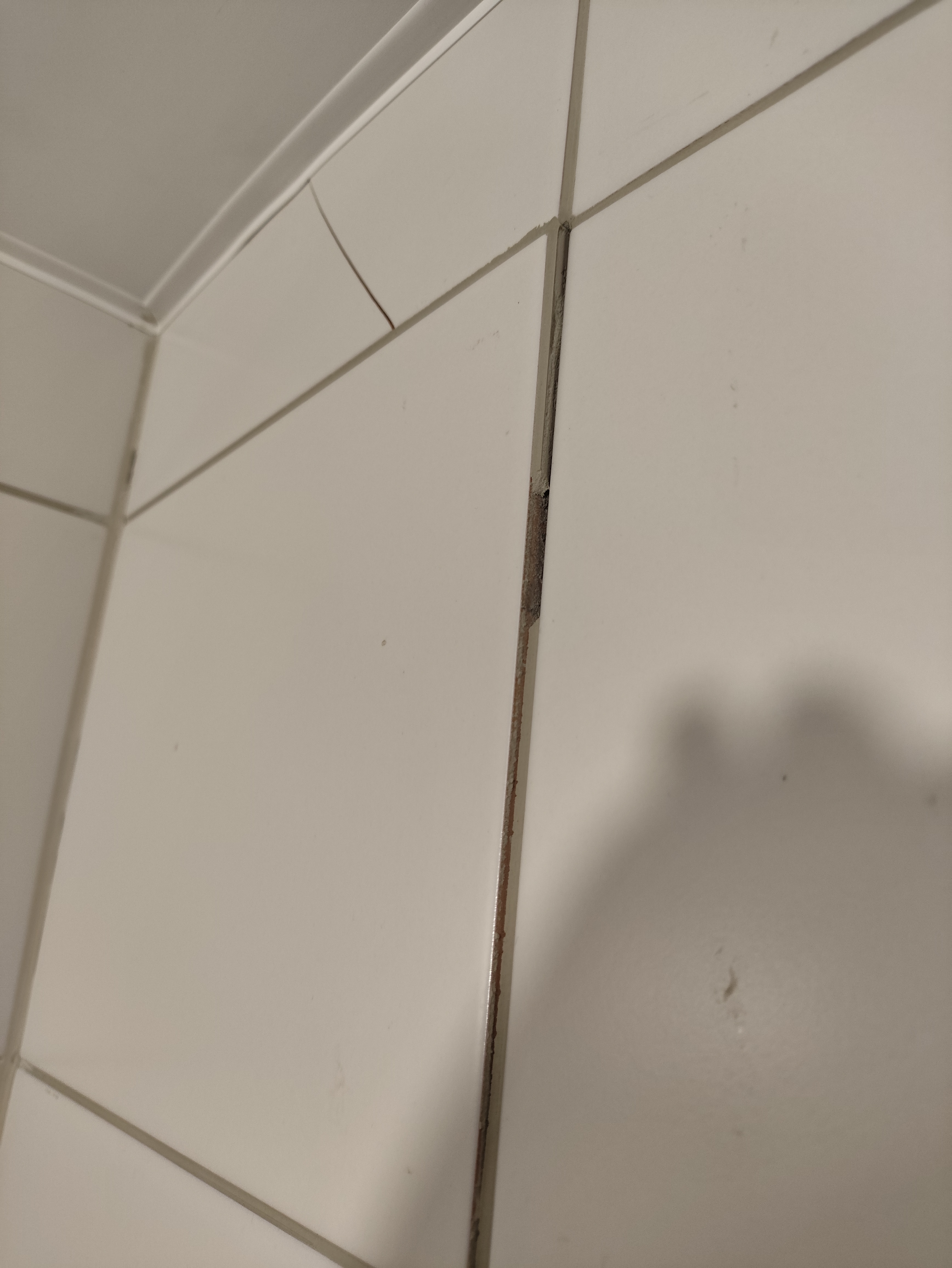

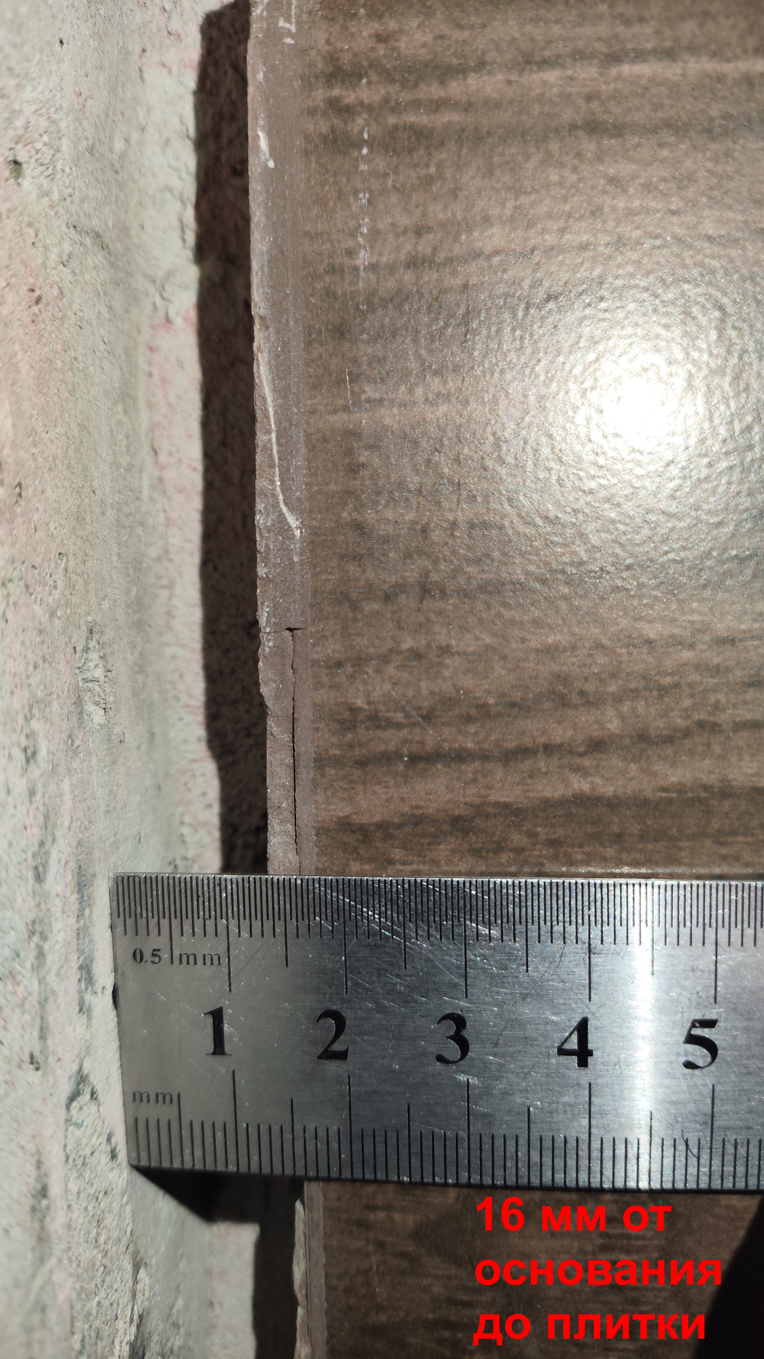

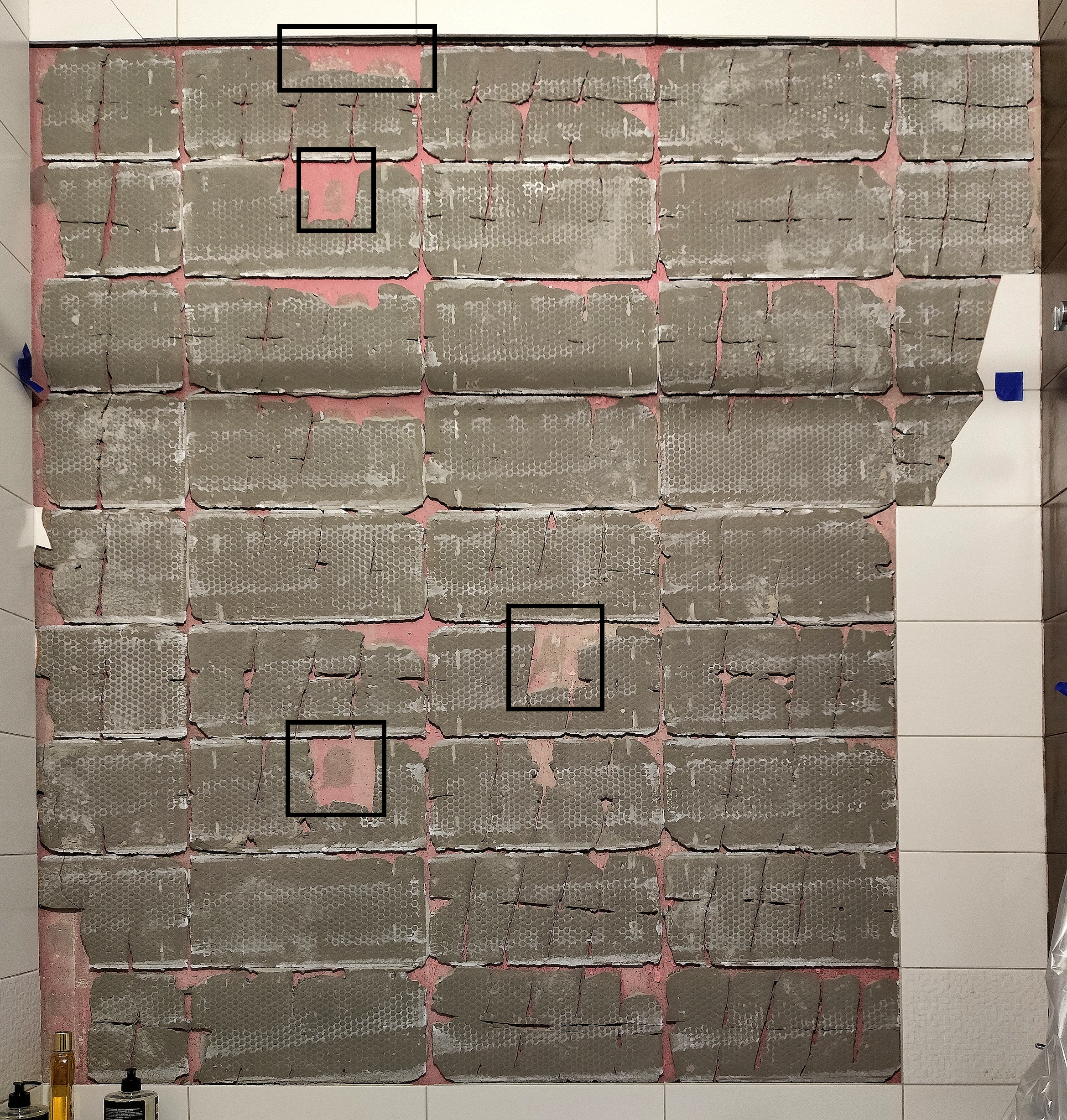

Отслоилась плитка, если не со всей поверхности стены, то с большей части. Уцелело только 3 нижних ряда плитки, и то 3-й ряд частично. В левом верхнем...

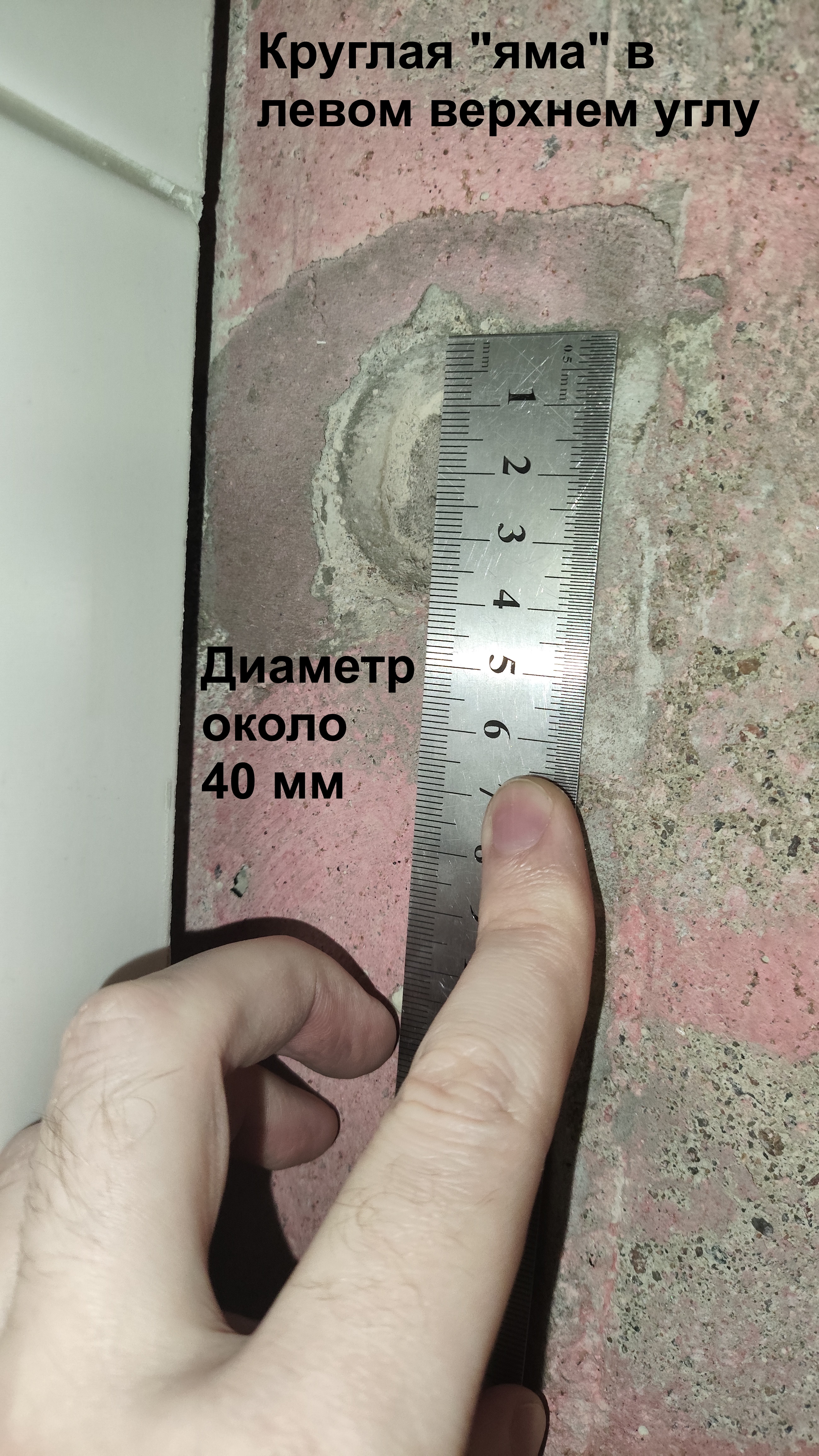

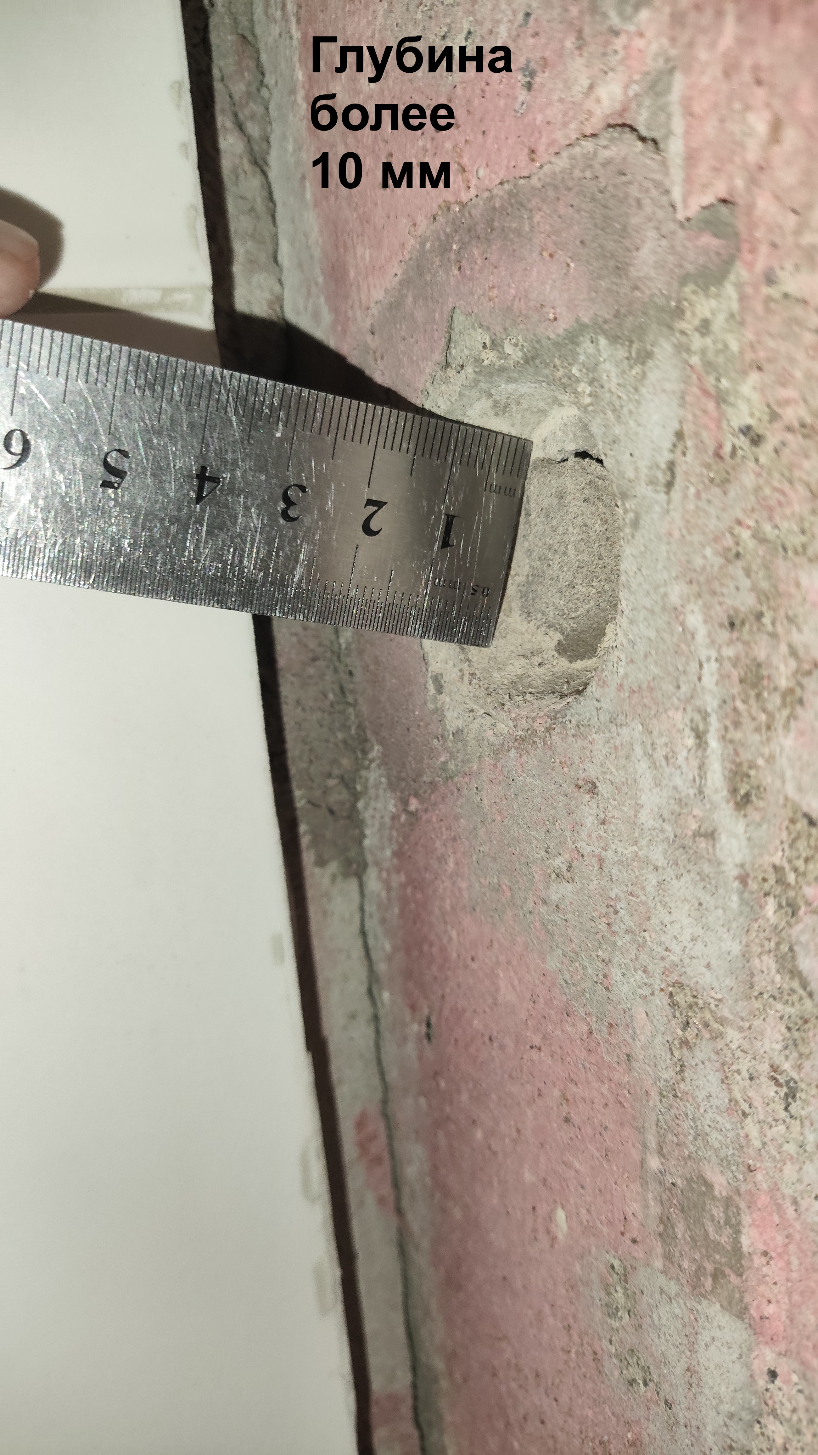

Понял, спасибо!) Нет, конечно, плиточником, я думаю, вряд ли когда-то стану )
А что насчёт круглой выемки глубиной около 11-12 м и диаметром 40 мм?
Я...

Добрый день. В квартире с отделкой от застройщика отвалилась плитка на одной из стен (гарантийный случай). После демонтажа плитки и очищения остатков ...
