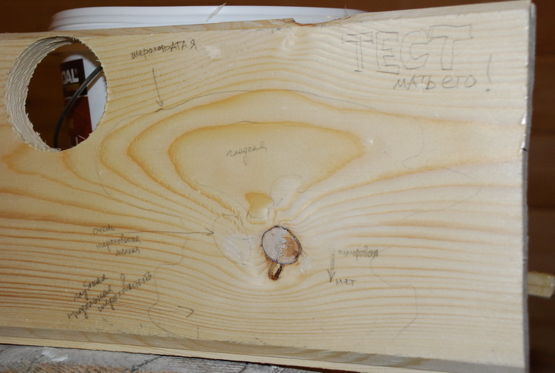

Причина найдена!!! всё-таки, как говорил Мюнхаузен, безвыходных... пытливость мысли и упёртость могут сделать своё дело и если не изменить мир, то объ...
27.12.2011 в 18:26

Демитрий ответил в теме:
Белые пятна на лаке! как засохший кефир... Проступают неожиданно(((
написал производителям (представительству) лака: "Здравствуйте, уважаемые! С вашим лаком, а точнее технологией его использования, возникли серьёз...
26.12.2011 в 22:29
да нет, смола здесь роли не играет... я тоже сначала думал, что это химреакция со смолой (доска то - сосна и смолы в ней!!!), ан нет, вот тут у одной ...
26.12.2011 в 21:46
Так... раз гуру-мастерам сказать пока нечего, продолжаю думать...
в районе сучков деревянное полотно более шероховатое,
лак на стопроцентной полиуре...
