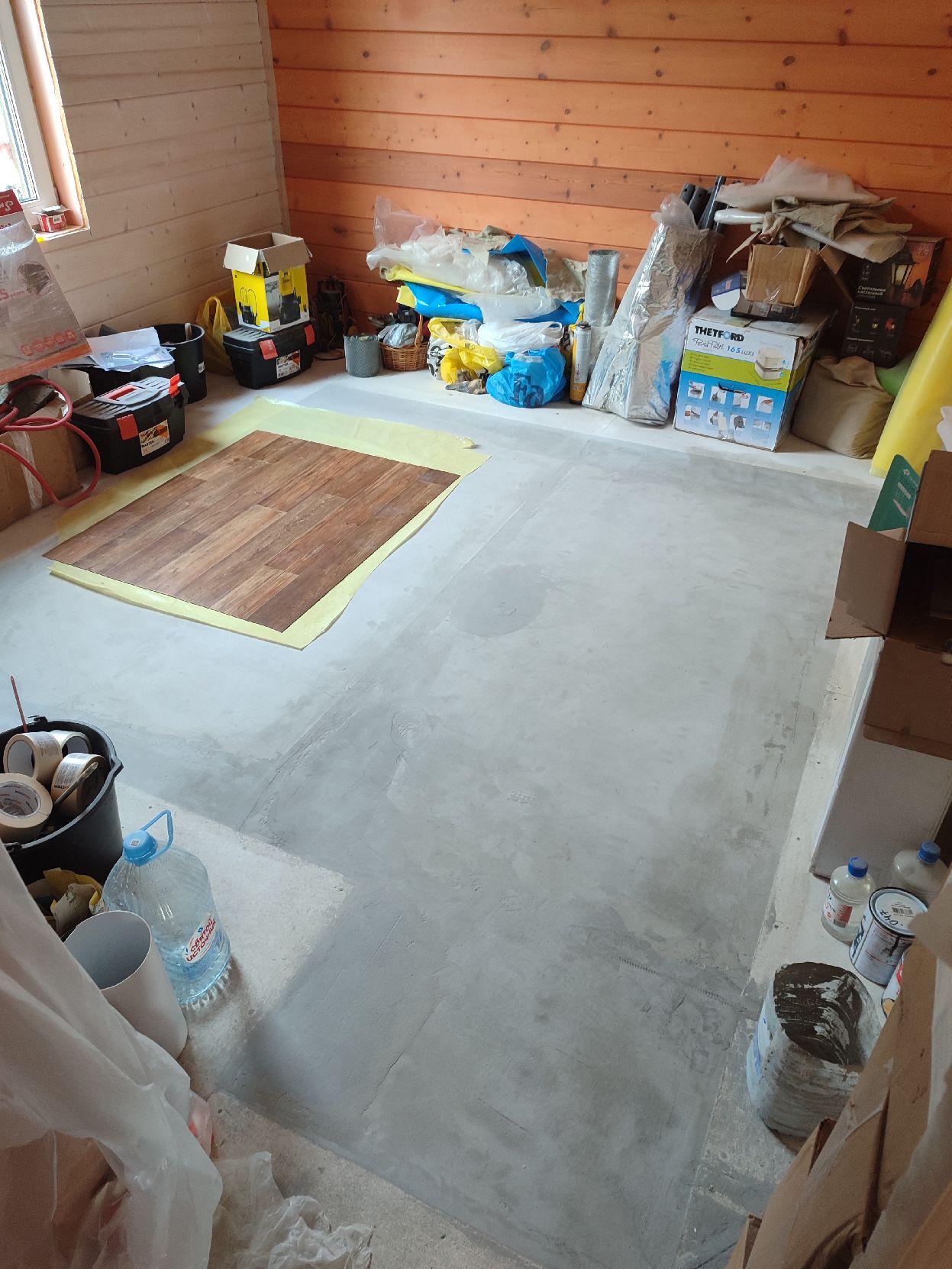

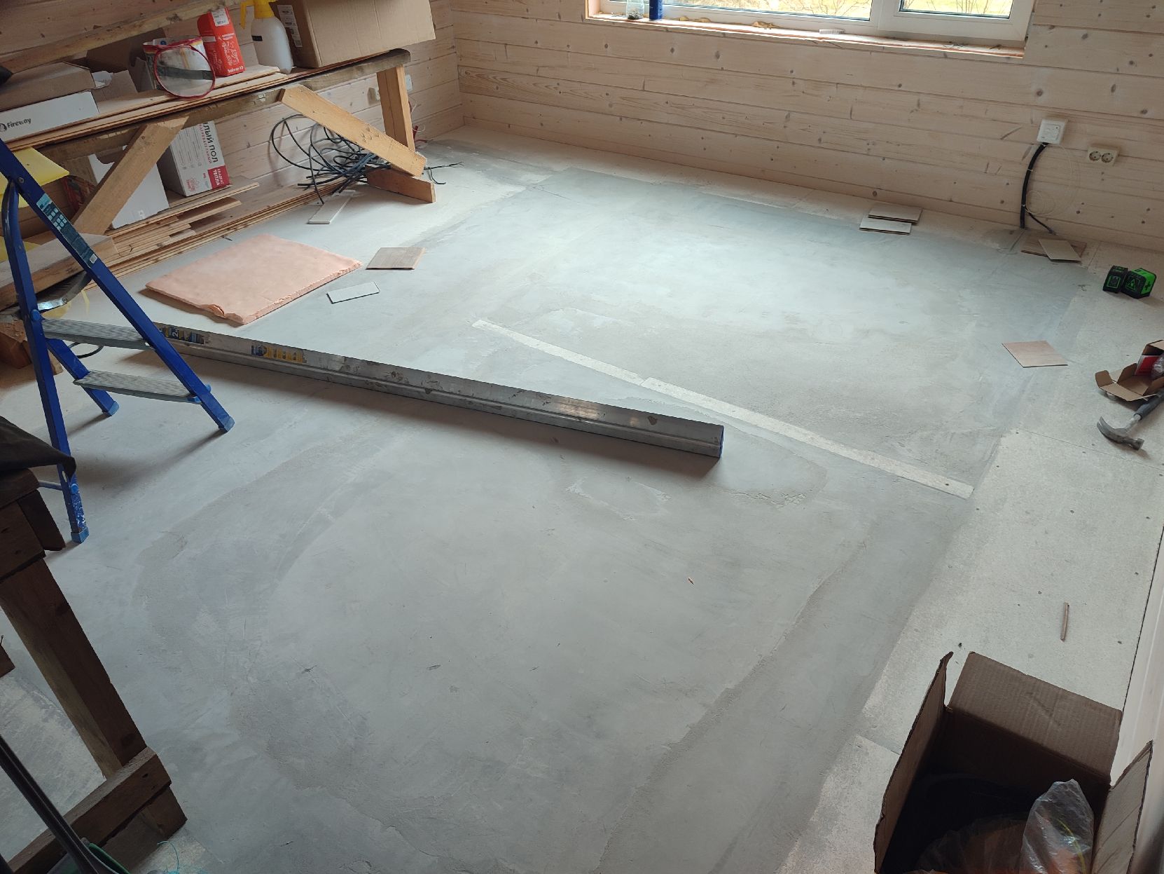

Технолог Ветонита сказал - для общего выравнивания тут только 4350 слоем от 10мм, лучше еще толще (оптимально 25 мм). Остальное без гарантий. Единстве...
Добрый день!
Пожалуйста посоветуйте решение по финишному выравниванию пола большой площади с неоднородным основанием слоем 2-5 мм (только Vetonit)?
За...
