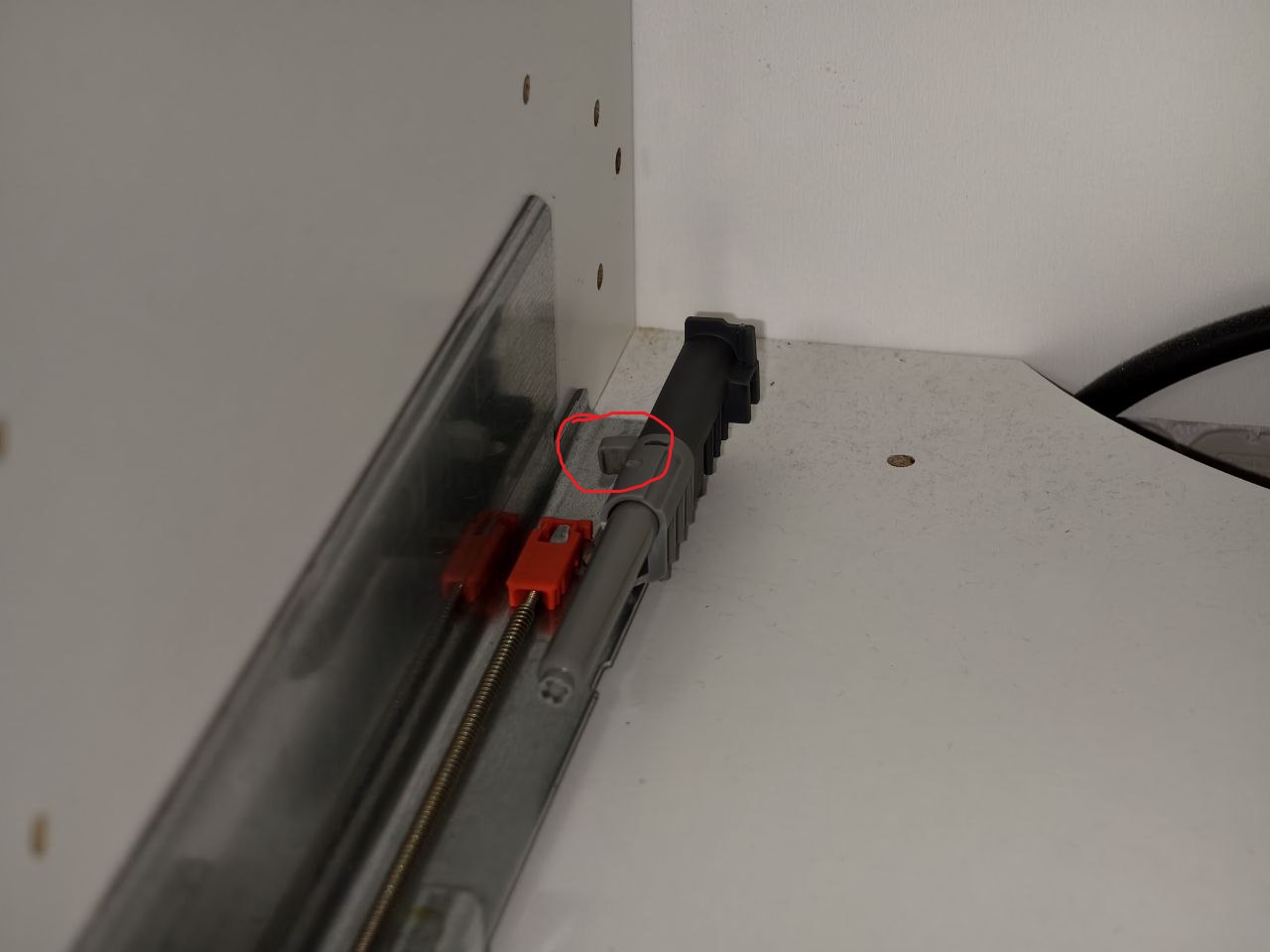

fodebof873 ответил в теме:
Сломался доводчик Blum кухни IKEA, можно ли починить?
Чего не было, направляющей, передо мной лежащей, на которой маркировка *.530 и длина 53 см? Ну, значит привидилось
BV, СА200.500 есть, но геометрия работы "на отрыв", так что даже не буду пробовать клеить (тем более, со второй направляющей отломанное ушко...
12.05.2025 в 17:35
"Поршень" стопора ходит в тоннеле и отломанный выступ крепился на конце поршня. Скользящая часть направляющей (с ящиком) упиралась в этот о...
Понимаю. Не так много этих часов осталось, судя по сообщению, берегите их.
судя по каталогу, бывают 500 и 550 мм, а судя по артикулу у меня - длина ...
Выдвижной ящик IKEA exceptionell после толчка перестал медленно задвигаться в конце, а с силой влетает в шкаф, ударяется и вылетает обратно. Оказалось...
