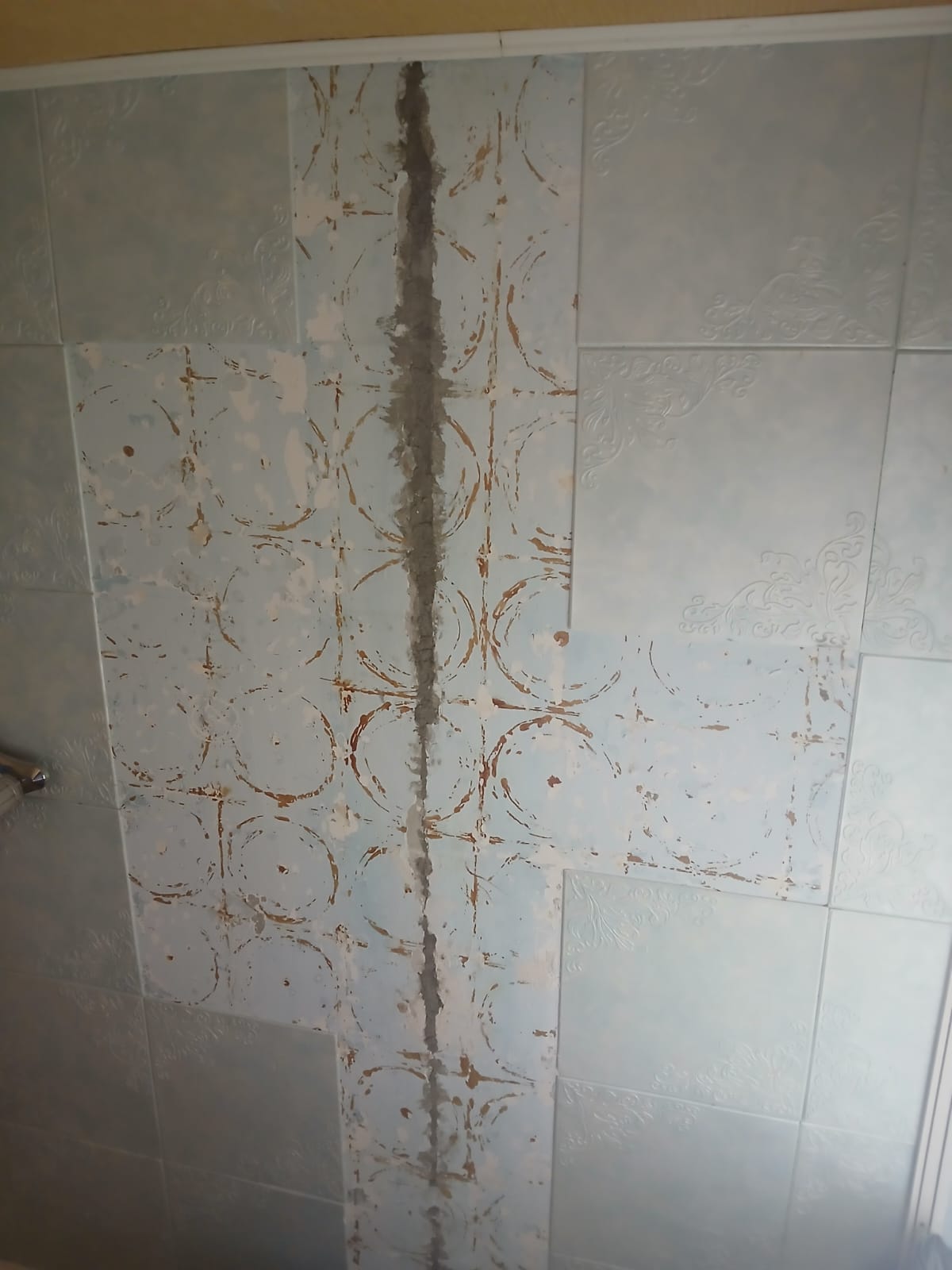

Сосед сверху делал ремонт у себя и в результате звукоизоляция стала плохая, всё стало слышно.Я снял покрытие со своего потолка, и увидел, что на потол...
Я хочу сделать звукоизоляцию потолка.
Как это сделать лучше?
Многоэтажка - панельно-кирпичная. В стенах кирпич, в перекрытиях - бетон и арматура.
Хочу...
Спасибо за то, что объяснили мне, что эти следы - это клей от старой советской плитки цвет дал.
_____
Сосед сверху менял советский паркет на новый лам...
Шкафы, столы по-прежнему в этой же комнате.
Я снял новую плитку с потолка, потому что раньше сосед просверлил там сквозное отверстие. Я снимал плитку,...
