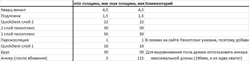

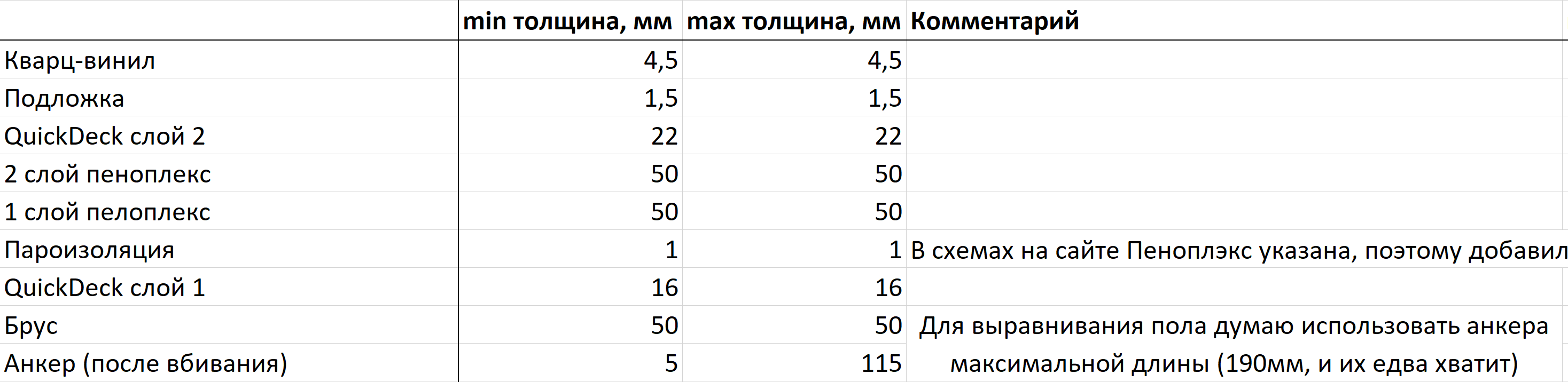

Если вы о том, что сначала в схеме пол по лагам, а уже затем утеплитель - это сделано специально.
Во-первых сами Пеноплэ...
Доброго времени суток, уважаемые мастера!
Я хочу утеплить свою лоджию + встроить в пол вентмашину (Ventmachine Orange 350) и люк для её обслуживания (...
