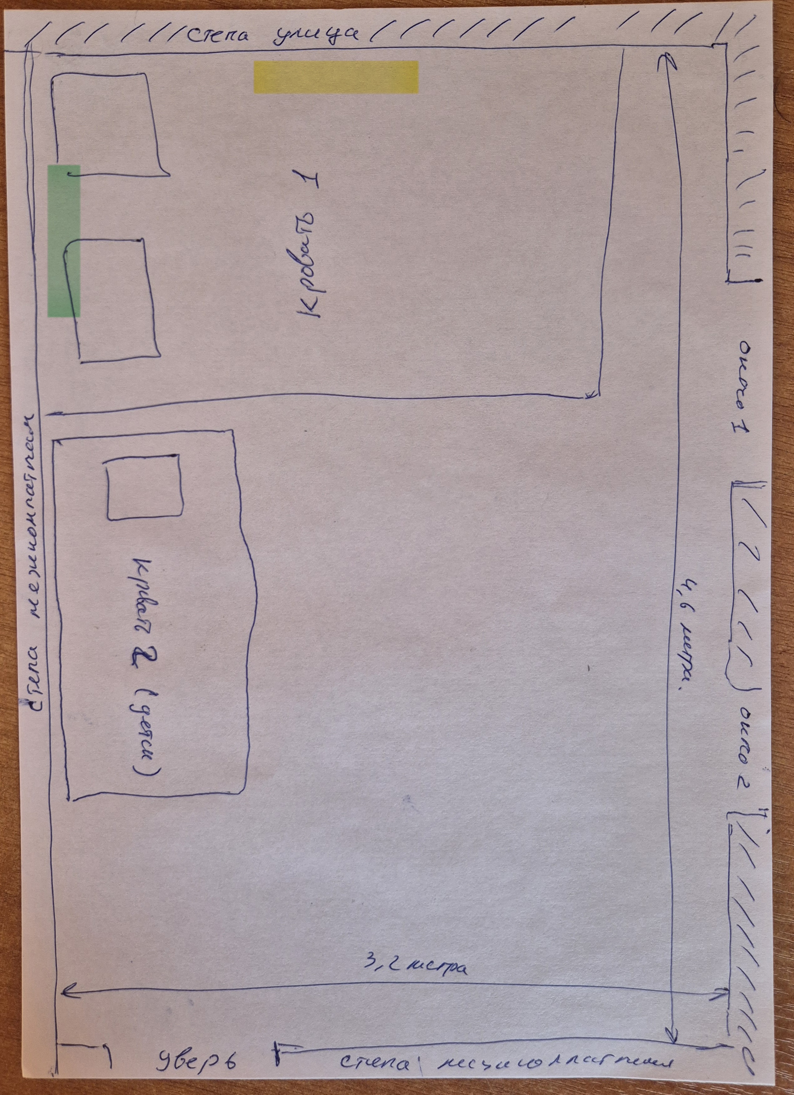

Спасибо. К сожалению, в этом месте будет сложно с прокладкой трассы(слева от двери кухня, а справа лестница на второй этаж). Если выбирать из дву...
Добрый день! Подскажите, пожалуйста, по оптимальному расположенению внутреннего блока. Ставлю кондиционер на дачу в деревянный дом. Схему комнаты прил...
