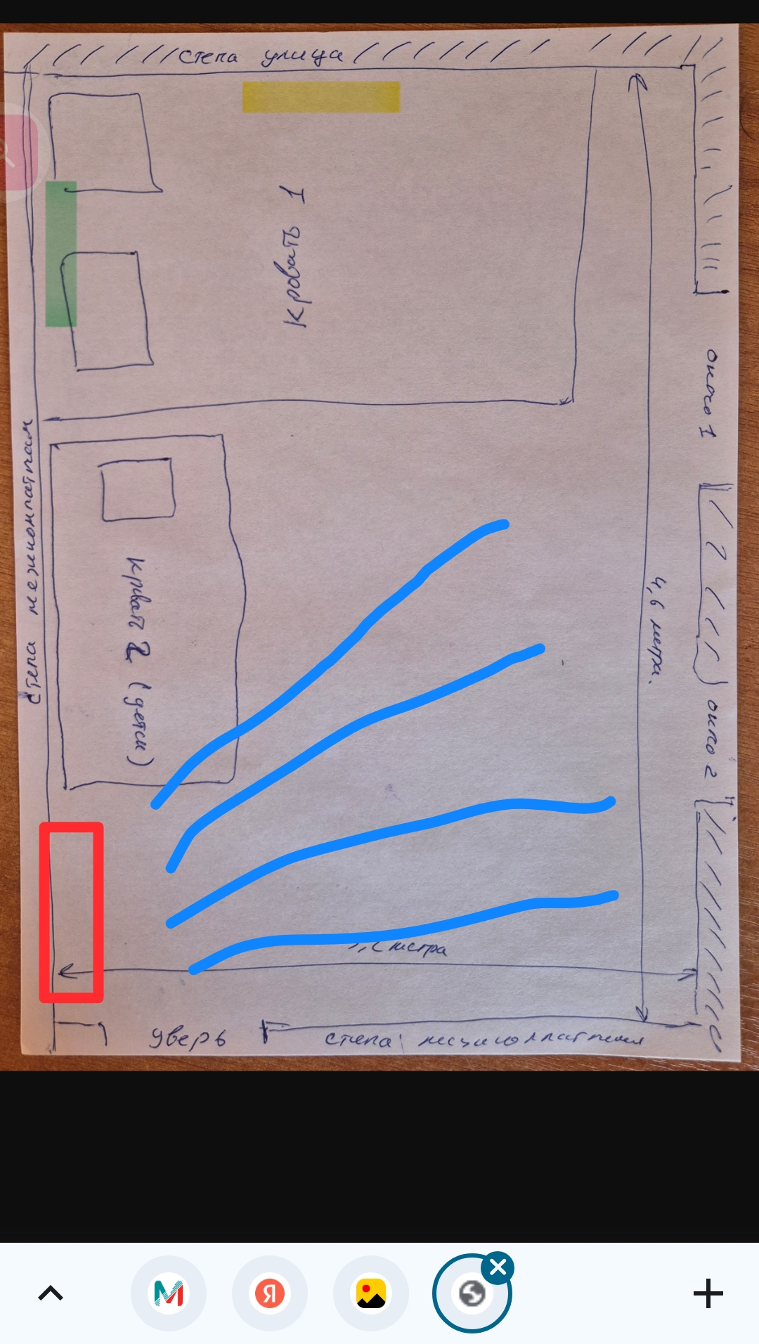

Добрый день! Подскажите, пожалуйста, по оптимальному расположенению внутреннего блока. Ставлю кондиционер на дачу в деревянный дом. Схему комнаты приложил. Вариант 1 - зелёным Вариант 2 - жёлтым Спасибо С уважением, Виталий Схема

BV,  Спасибо. К сожалению, в этом месте будет сложно с прокладкой трассы(слева от двери кухня, а справа лестница на второй этаж). Если выбирать из двух изначально предложенных вариантов, то какой больше подходит?

09.06.2025 в 10:21:34
VSdef, Жёлтый, по возможности сдвинуть правее. Кондишен у которого жалюзи откидываются сверху, чтобы вниз не дул. Но можно и экран из пластика ниже кондишена.
Суть - чтобы ветер не попадал на людей.

09.06.2025 в 10:59:42
BV,  Ок,спасибо. Правее можно легко.
