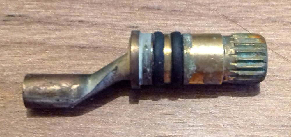

    Дело действительно оказалось в этом внутреннем цилиндре. После замены все протечки исчезли. Спасибо всем большое за помощь! Без вас бы я не справился!...
    10.06.2025 в 18:14

    BV, браво! Это было гениально! Вот, что значит помощь! Сам смотришь, ничего не видишь, а другой разглядел. Ну вот, я его достал: На резинках есть след...
    09.06.2025 в 01:21

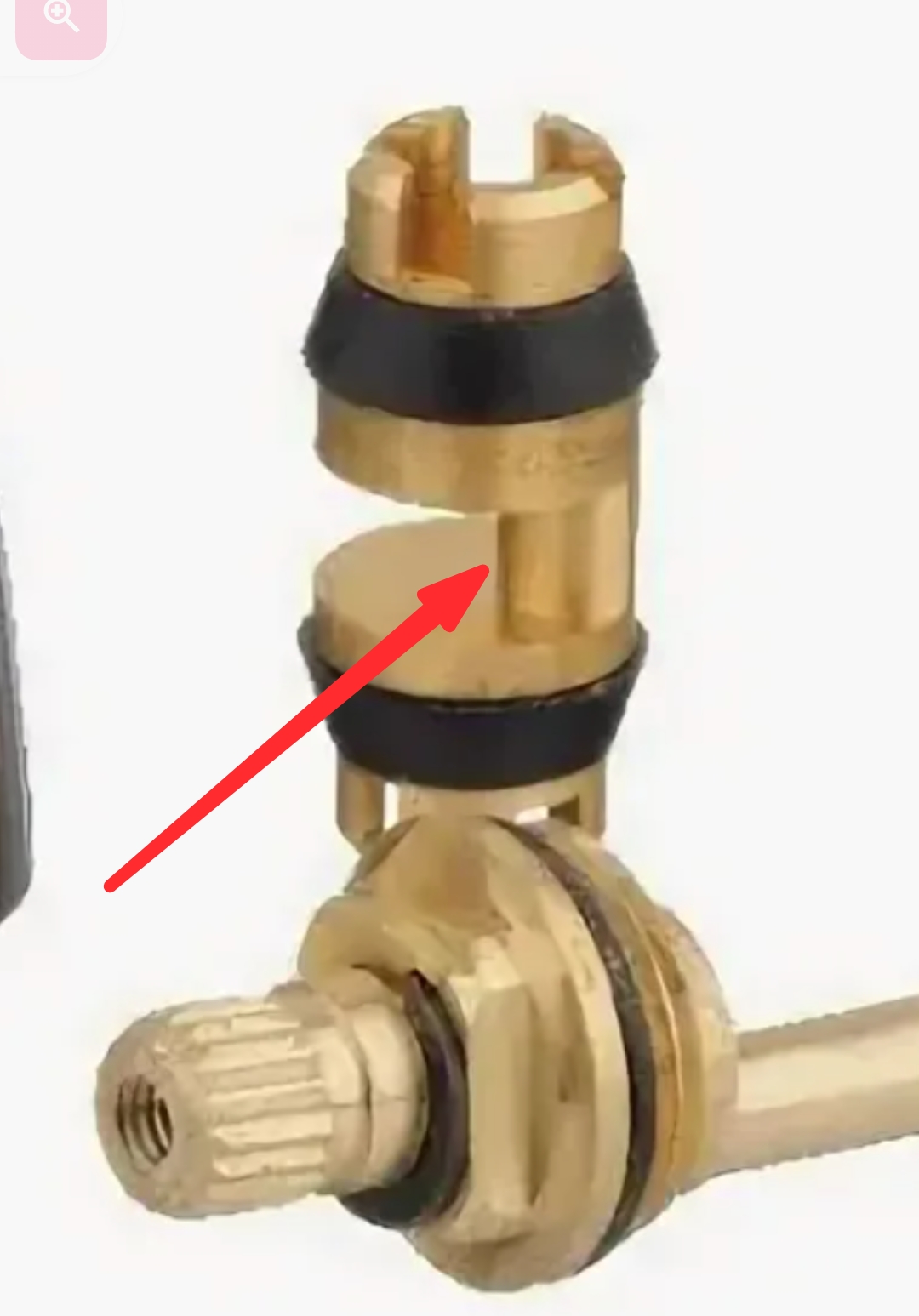

    Там нет такой второй части. Там дыра изливом в обе стороны, а посредине металлическая перемычка. Дивертор огибает слева эту перемычку и фиксируется сн...
    08.06.2025 в 21:10

    BV, А что там смотреть? Я просто не разбираюсь... Там видна металлическая перемычка в дырке, куда вставляется дивертор, и всё. Больше там ничего нет. ...
    08.06.2025 в 20:18

    Здравствуйте. В душевом смесителе стоит вот такой вот дивертор. При переключении на лейку, вода продолжает литься из крана в пропорции 50/50. При слаб...
    08.06.2025 в 19:57
