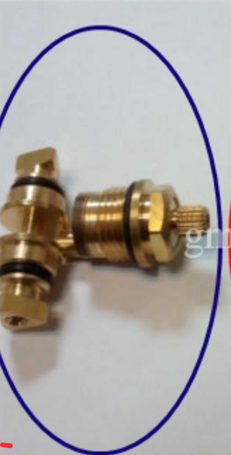

switcherЗдравствуйте. В душевом смесителе стоит вот такой вот дивертор. При переключении на лейку, вода продолжает литься из крана в пропорции 50/50. При слабом напоре воды и назад не хочет переключаться. В чём может быть дело? С трудом нашёл новый дивертор, поставил, но ситуация не изменилась...
Сообщений: 136047
08.06.2025 в 20:01:02
saboteur1000, смотрите вторую часть внутри.

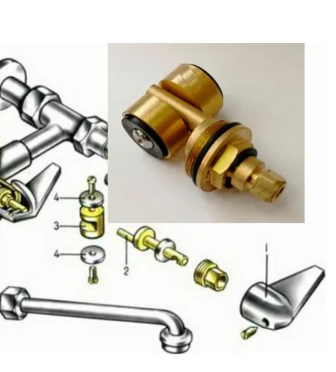

saboteur1000Screenshot_20250608-202435
Screenshot_20250608-202335
Примерно вот так.

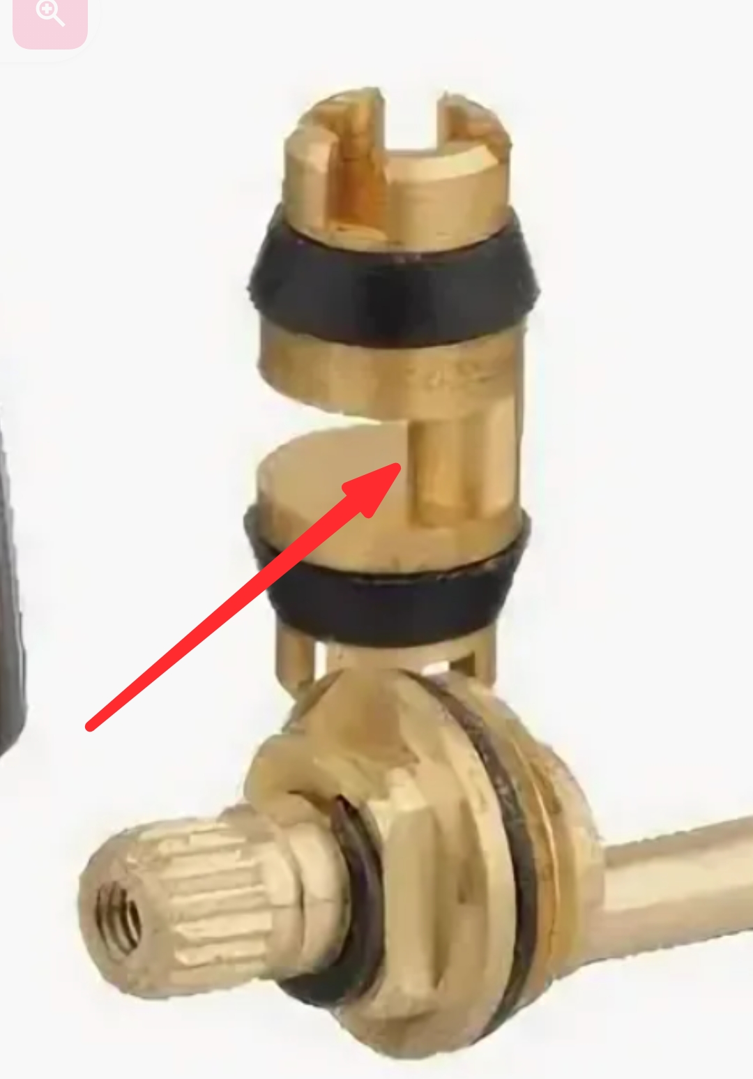

saboteur1000 написал 08.06.2025 в 21:10
Дивертор огибает слева эту перемычку
Это не просто перемычка - это вторая подвижная деталь дивертора...
Screenshot_20250608-211706
По стрелке на верхней детали, которая внутри смеситель - перемычка.
Ниже - примерно такая деталь, которую вы меняли.
Чтобы добраться до внутренней детали - надо разбирать смеситель сверху, или снизу.
На этой внутренней детали должны быть или прокладки, или колечки из резины - они скорее всего износились. Дайте фото смесителя....

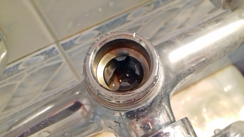

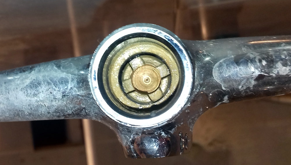

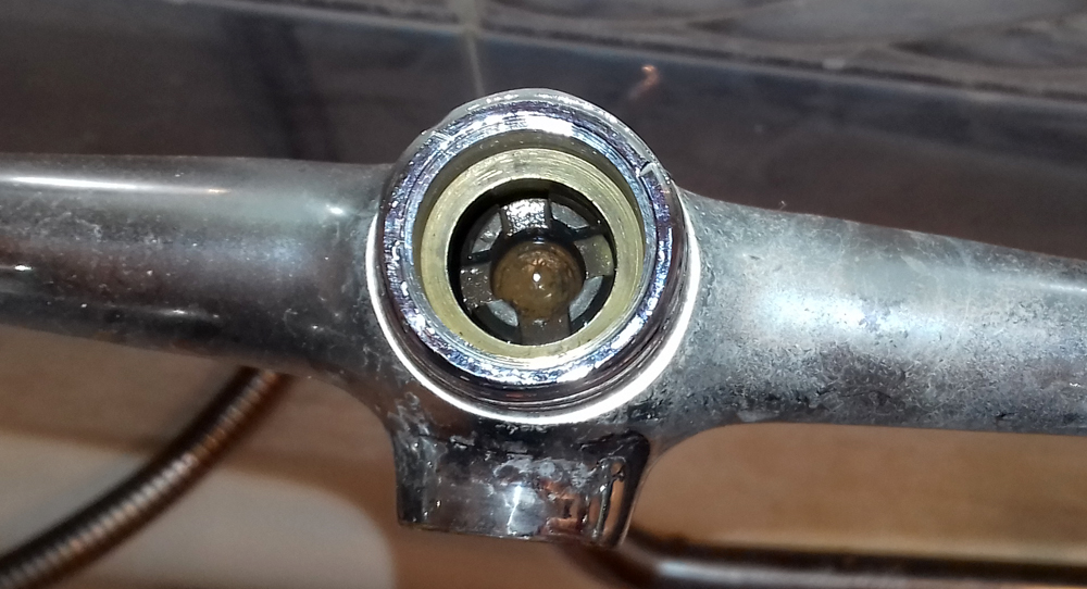

Смеситель: switcher2Вот, что видно внутри: switcher3Если там действительно что-то есть, как это разобрать, чтобы не сломать?
Сообщений: 136047
08.06.2025 в 23:46:42
saboteur1000,
saboteur1000 написал 08.06.2025 в 23:30
Ну не штырь же управляет потоком воды) Покрутить ручку и посмотрите, как двигается вверх вниз то, что внутри.
как это разобрать,
Сначала вынуть, что меняли - этот штырь и попробуйте достать сверху что внутри.

09.06.2025 в 00:17:42
Я также снял нижнюю часть и сделал видео: drive.google.com/file/d/1n3eHrFch6wDGDSA-EzLPPfH05Vy_cz_S/view Этот сердечник внутри подвижный, но вынуть его не удаётся. Сверху металлическое расширение мешает, снизу вроде тоже. Хотя снизу больше на пластиковое кольцо похоже, но сдвинуть его мне не удалось. Силу особо не прилагал, боюсь сломать. Может такое быть, что он замурован, типа одноразовый. Или его как-то всё-таки можно вытащить? P.S. Форум пишет, что мне временно запрещено ссылки в текст вставлять. Добавьте https в начало ссылки.

09.06.2025 в 00:25:50
saboteur1000, внизу смесителя ничего не закручено? Гусак не в счёт.

09.06.2025 в 00:40:18

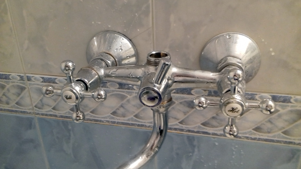

Славик64, нет. Ещё раз вид сверху: switcher5И снизу: switcher6При съёмке подсвечивал фонариком. Выглядят относительно идентично. Внутри цилиндр двигается, его можно вращать, но высунуть не удаётся - мешают металлические выступы. Стенки гладкие, металлические, ничего не накручено. Никакой дополнительной затычки также не обнаружено.
P.S. Вот, нашёл от него коробку: switcher7switcher8
