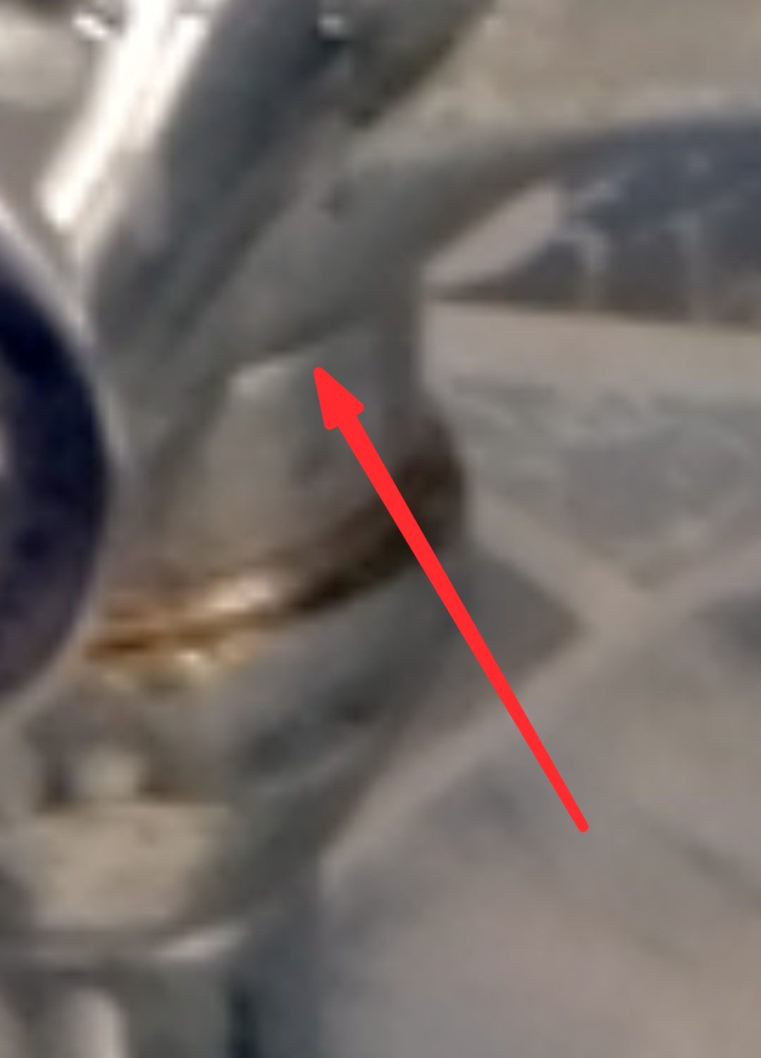

saboteur1000Screenshot_20250609-004307 Скорее всего стык по стрелке. Откручивать это проблема.

saboteur1000, вы низ смесителя с боку/спереди/сзади покажите.

CAE38F2E-43FA-4B79-AF93-65C6A6B808BF Что, номера 9 нет?

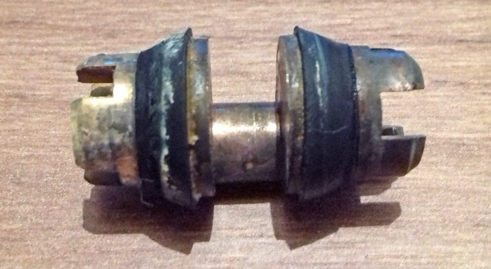

BV, браво! Это было гениально! Вот, что значит помощь! Сам смотришь, ничего не видишь, а другой разглядел. Ну вот, я его достал: switcher9На резинках есть следы известковых отложений, но сами вроде целые и мягкие. Смесителю года два всего. Неужели, именно в них дело, да так, что аж половина всей воды льётся через кран? Или лучше всю деталь к чёрту менять? Хотя таких резинок отдельно, наверное, и не найти...

Озарение: BV написал 09.06.2025 в 00:44
saboteur1000,  Скорее всего стык по стрелке. Откручивать это проблема. Потом:

Славик64, я внутри искал накрученное, снаружи даже не думал, что есть ещё какое-то соединение. Я вам очень признателен за помощь. Может, дело как раз в том, что этот цилиндр внутри болтается, поэтому и вода так сильно льётся? Может, надо искать прокладки, которые будут выступать за край и прижимать цилилиндр к стенкам? Ибо визуально они целые. Смеситель-то всего два года стоит, если не меньше. Где вообще такие резинки найти можно? Я что-то нигде таких не встречал.
P.S. Сейчас посмотрел, вроде старая ровно также выступает за края, как и новая на этом фото: temp01Я почему так дотошно спрашиваю - чтобы точно знать, что мне надо искать. Чтобы понять, почему у меня это происходит. Просто боюсь, что буду искать, поменяю, и снова ничего не изменится ((
Не знаю где. Смеситель с таким переключателем и новая не айс. Хотя мой смеситель тоже с таким и служит у меня с 98 года. До этого не знаю сколько. От старых хозяев. Сам удивлён.

saboteur1000, хорошо посмотрите на износ. И золотник на износ от кривошипа, и резинки, и сёдла куда они прижимаются.
При том, что Вы фактически полностью разобрали смеситель и дивертер, вся диагностика (буквально) уже в ваших руках. Соберите вновь и крутите ручку дивертора, наблюдая за прижимом резинок. Я думаю, что резинки там вообще могут быть ни при чём. Либо Вы просто не докручиваете ручку дивертера до предельных положений (или что-то этому препятствует?), или пластиковые сёдла (или одно седло) деформировались/поломались.

saboteur1000 написал 09.06.2025 в 01:42
Попробуйте их снять или немного вытянуть, подмотать под них например фум (в зазор между металлом и прокладкой, что бы конусная прокладка стала чуть выше) или прокладку колечко надеть в тот же зазор и вернуть конусные прокладки обратно - возможно станет лучше из-за приподнятых конусных прокладок, а подвижная часть будет лучше прижиматься перекрывая поток полностью. Ещё неплохо бы смазать резинки силиконовой смазкой без химии, что бы подходила для питьевой воды и не травила вас.

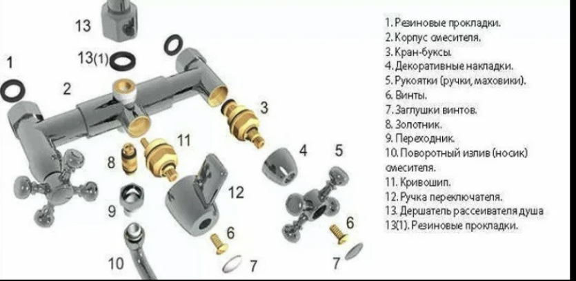

Как вариант купить на замену комплект деталей - внимательно проверить размеры, ну или заказать и сравнить со своим, например: imagehttps://www.ozon.ru/product/pereklyuchatel-dusha-flazhok-d-404-1765868244/
