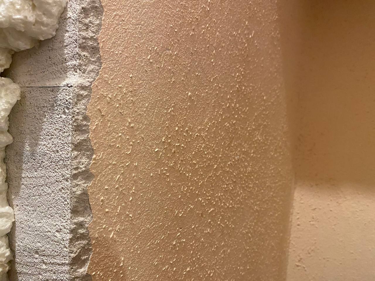

  • SergiyV ответил в теме:
    Стены в ванной
    Подниму тему, нужен совет.На стенах в ванной цементно-известковая штукатурка(с вкраплениями мелких камушков) Толщина от 5 до 10 мм.Выглядит прочно не ...
    06.01.2026 в 21:49
    Стены в ванной
    Я видел такую информацию, что на гипсовую штукатурку нельзя клеить керамогранит напрямую, потому что со временем отвалиться, и нужно разделять гипс и ...
    26.12.2025 в 19:26
    Стены в ванной
    Большое спасибо за ответ. Будем шлифовать. Хотел еще понять по поводу штукатурки. Насколько я понял, если цементная штукатурка, то гидроизоляцию нужно...
    26.12.2025 в 15:26
    Стены в ванной
    Я добавил фото в вкладки "Медиа" и "Альбомы" в моем профиле...
    26.12.2025 в 10:32
    Стены в ванной
    Стена из газобетона.Краска не похожа на финишную отделку, больше на грунт-краску, но не уверен... Без фото не объяснить, а фото не грузиться((
    26.12.2025 в 10:09
    Стены в ванной
    не понимаю, почему фото не грузиться
    26.12.2025 в 02:57
    Стены в ванной
    Здравствуйте.Подскажите, сам не смог разобраться... Есть стены в ванной от застройщика 1.На стенах цементная штукатурка? 2.Чем они покрашены? Нужно сн...
    26.12.2025 в 02:51
