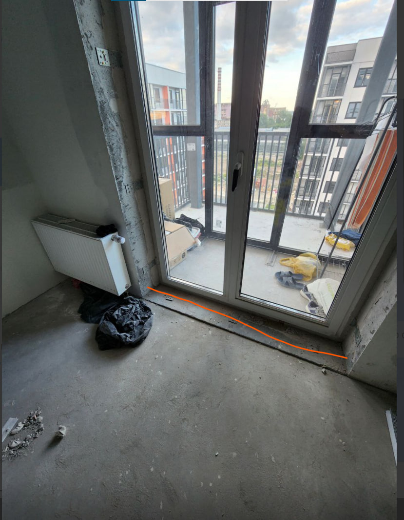

Нашел фотографии стройки для общего понимания. Сама по себе панель состоит из трёх частей, железобетон толщиной 16см, потом минвата толщин...
pool, спасибо за комментарий.
Неловко продолжать, но в процессе работы оказалось, что там слева ещё один прут арматуры, буквально в паре сантиметров о...
Добрый день.
Прямо сейчас стоит вопрос можно ли сбить порожек на лоджию. Дом 2025 года выпуска, панельный, место действия 8 этаж из 9.
Нужно сбить тол...
