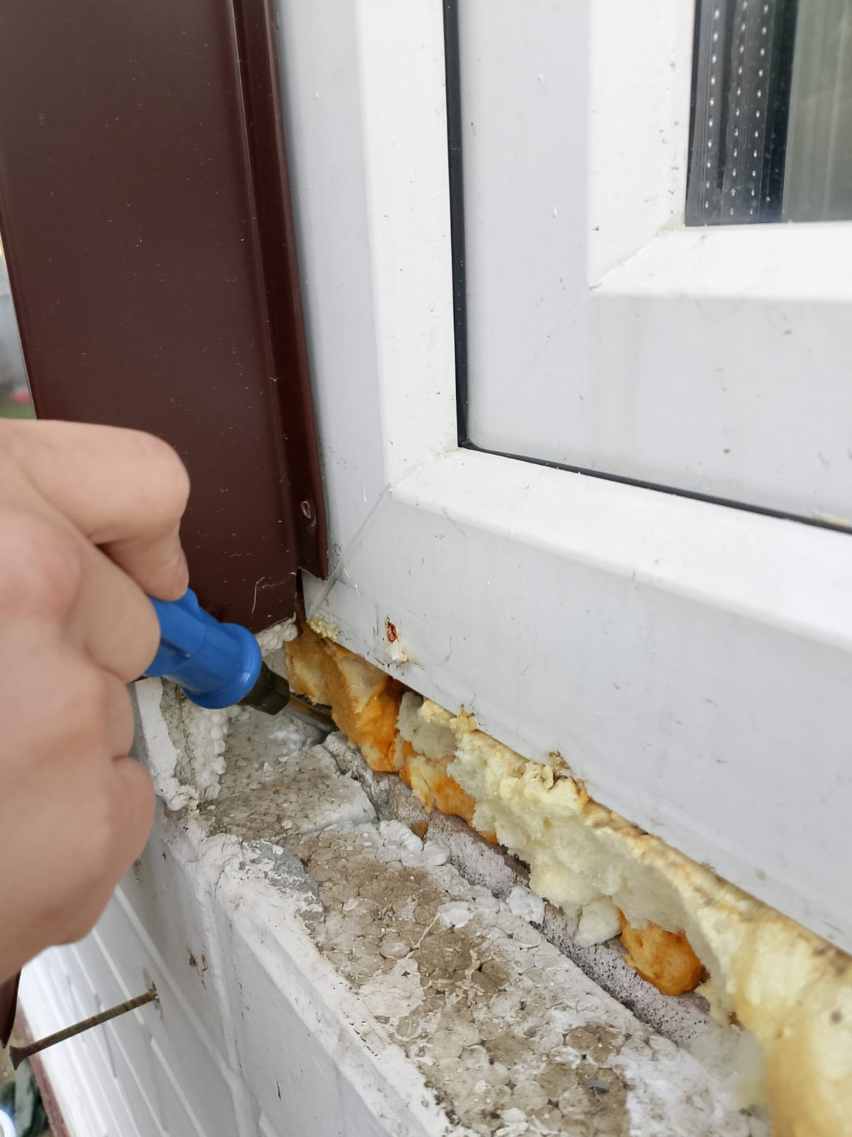

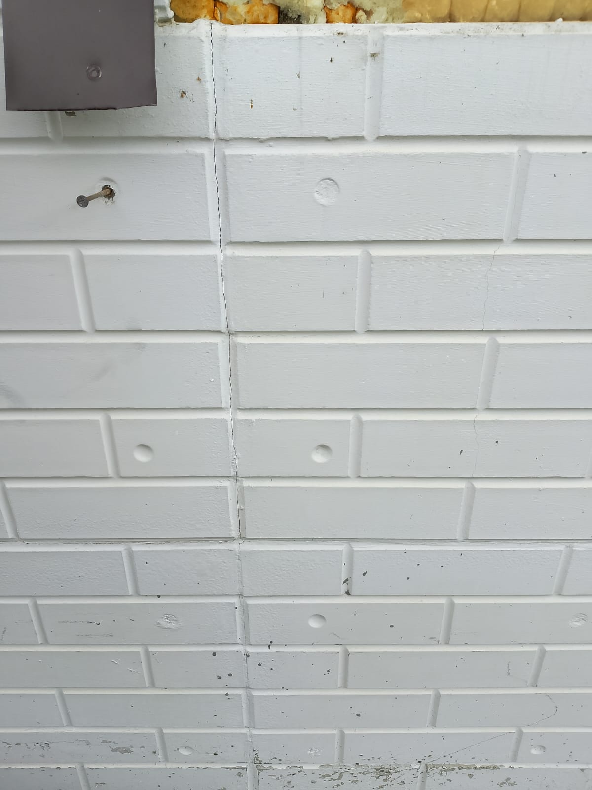

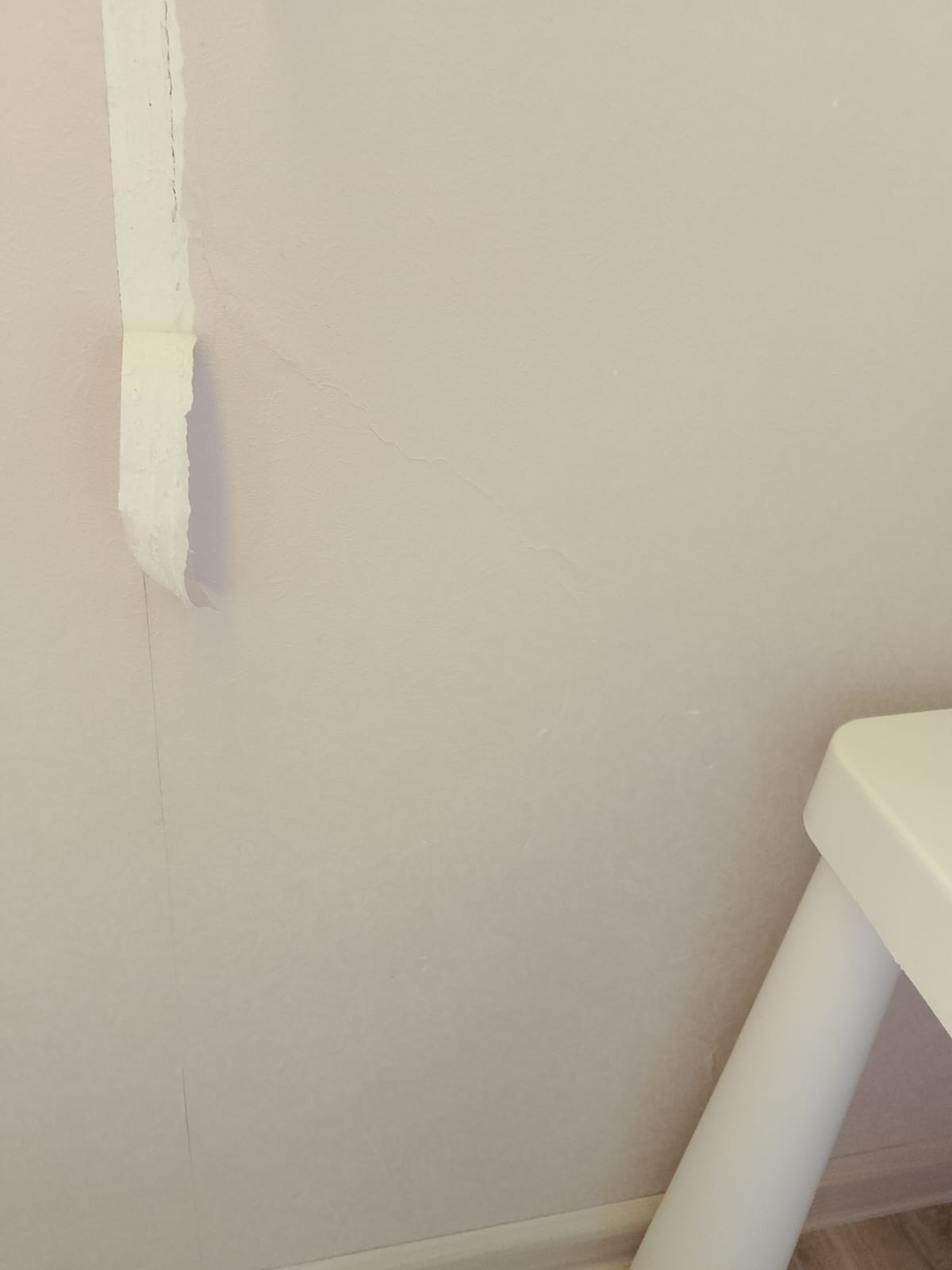

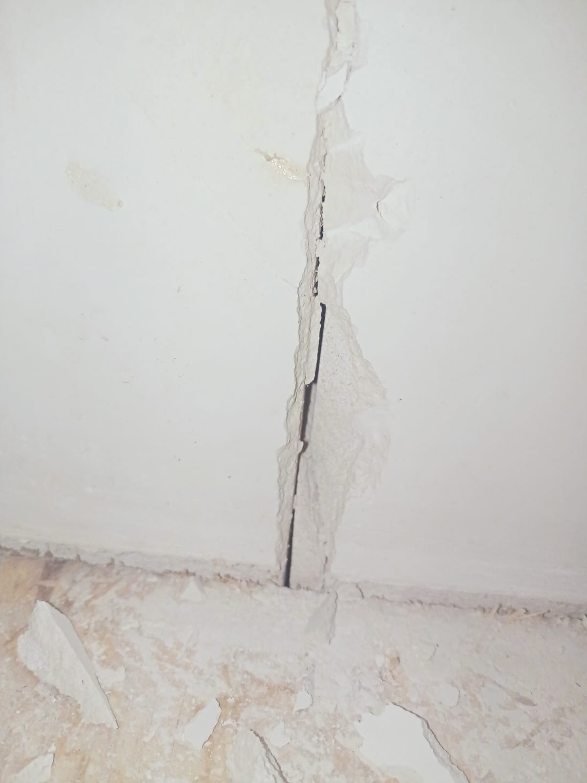

Трещины под и над окном. Нужно мнение .
MADONNA, выглядит здорово. думаю муж не осилит. хоть бы что то сделал для отвода воды. он работает много очень. я ему все покажу,конечно.мне кажется,у...
13.08.2025 в 00:52
Jawelly ответил в теме:
да,конечно, в планах. все 5 лет растила ребенка и второго ращу сейчас.
по скольку уже есть яма,то уже делать что то типо переливного.
у нас выгребная...
12.08.2025 в 22:16
не всплывает как показывает практика
пишу,что 1,5 метра было,когда ставили столбы под забор и ворота. сейчас не знаю. вокруг стройки и кто то что то ...
12.08.2025 в 22:14
нет, не герметичная. это именно выгребная яма,колодец. у нас тут с этим сложно. приехали, дом купили,все было сделано за нас. а сейчас мы пожинаем пл...
12.08.2025 в 20:55
септик -выгребная яма. мы вызываем машину откачки периодически.
12.08.2025 в 20:22
да,я поняла,что ему лишь бы бетон мне залить,ага
12.08.2025 в 19:23
да,действительно,я это не понимаю. спасибо за обьяснение.
12.08.2025 в 19:22
спасибо.
насчет грунтовых вод тут они везде близко,как у меня не скажу,но рядом копали траншеи под обычные канавы вдоль дороги и там уже стоит вода.
12.08.2025 в 18:31
Только вот говорили с мужем,что надо воду отводить. Будем изучать.
12.08.2025 в 18:25
плохо это тип фундамента?
именно так,трещины в холодный период были шире,которые мы из дома видели,конечно. сейчас внутри дома тонкая.
расширили,сп...
12.08.2025 в 15:32
