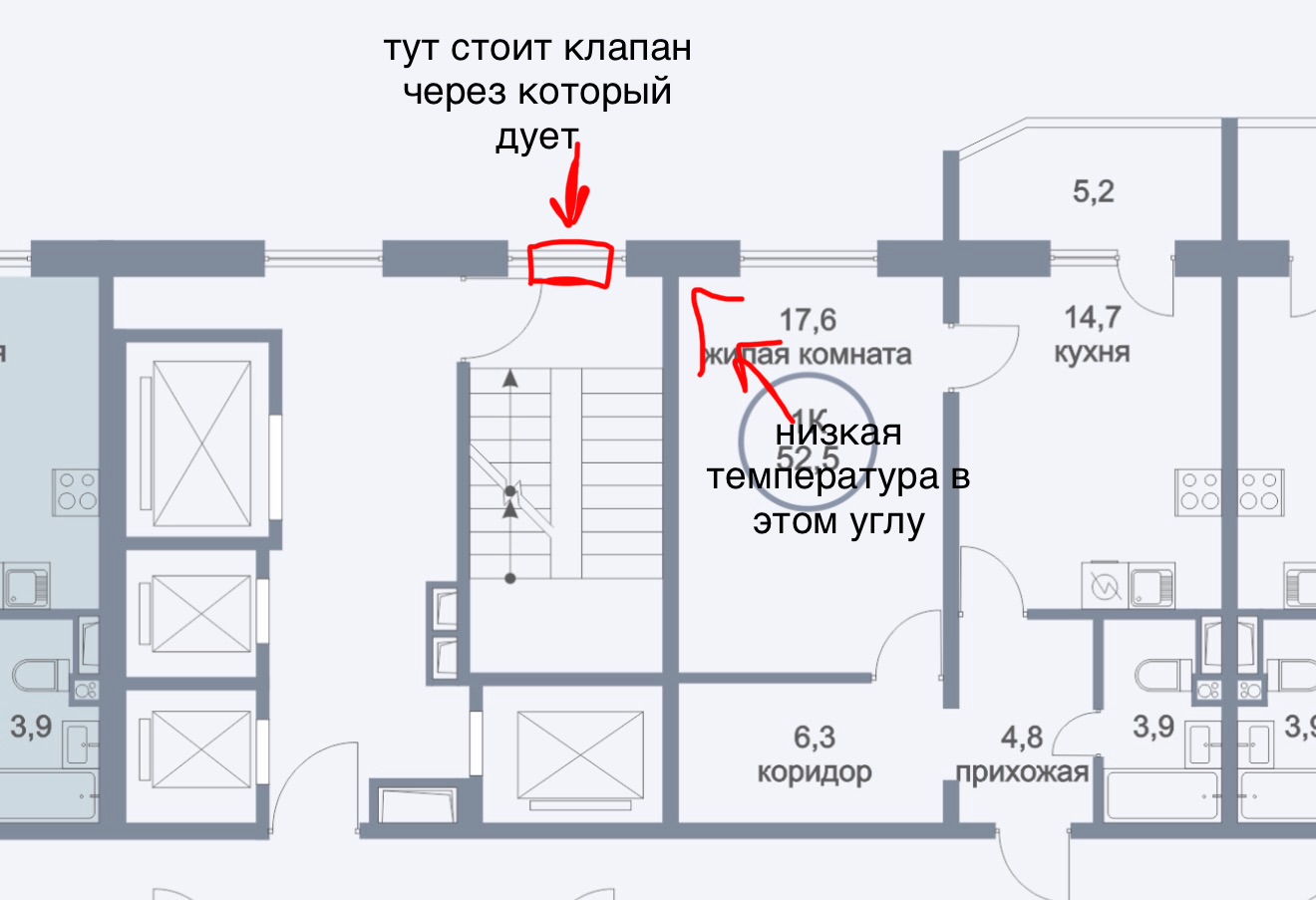

впринципе как я понимаю маловероятно в моей ситуации что будет роса? в управляйку буду еще создавать заявки, самому не хотелось бы лезть т.к.оборудова...
в квартире 23 градуса и 55 влажность, то есть точка росы 13.5 градусов, это получается в случае если на лестнице будет 13.5 градусов то будет конденс...
добрый день.имеется вот такая 1к квартира в 25-этажном доме.квартира жилой комнатой граничит с лестничной клеткой, на лестничной клетке установлены ко...
