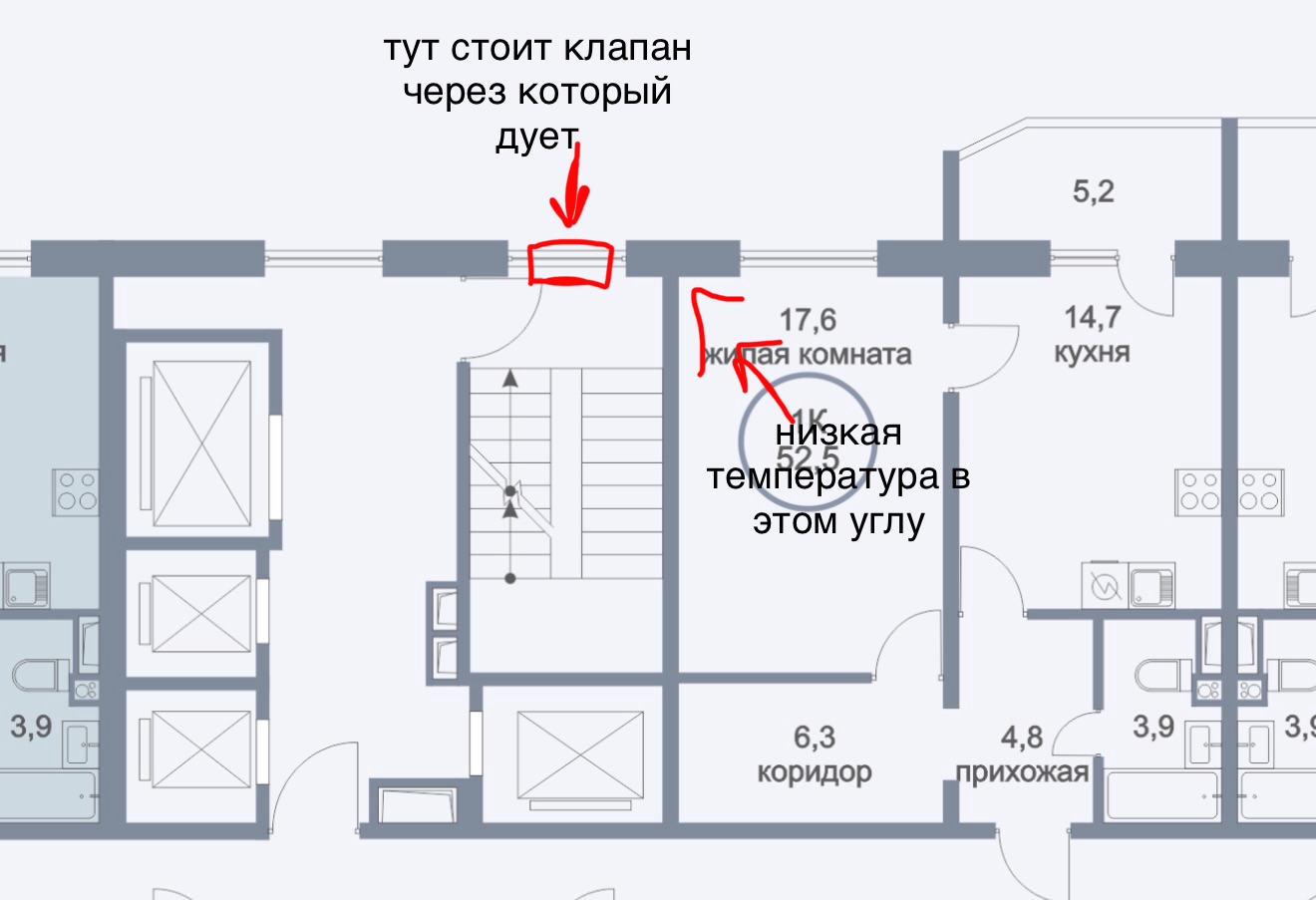

добрый день.имеется вот такая 1к квартира в 25-этажном доме.квартира жилой комнатой граничит с лестничной клеткой, на лестничной клетке установлены конвекторы (отопление электрическое в мкд) с 1 по 5 этажи, соответственно вся клетка отапливается за счет них.на моем этаже на лестничной клетке установлен клапан подпора воздуха (противодымная вентиляция) и через него продувает холодным воздухом.температура на лестничной клетке примерно 12-15 градусов, в зависимости от погоды на улице в холодное время года.в квартире температура этой стены 19 градусов в холодное время, в самой квартире 23-24.так вот вопрос к тем кто разбирается, насколько сильно вот из за этого поддувания, и вообще могут ли быть теплопотери из за этого? измерял в углу (отметил на фото) температура примерно 19 градусов.больше беспокоюсь что может ли из за разности температур образоваться конденсат и быть намокание? так как вдоль этой стены стоит диван.заранее спасибо за ответы.дом панельный.
Нет. Измерьте влажность и см точку росы.
zikonn написал 06.03.2026 в 14:45
Не прислоняйте вплотную.
В УК заявку.

в квартире 23 градуса и 55 влажность, то есть точка росы 13.5 градусов, это получается в случае если на лестнице будет 13.5 градусов то будет конденсат в квартире?
BV написал 06.03.2026 в 14:49
В УК заявку.
отписываются, что поддувает "из за конструктивных особенностей"
Если на внутренней части стены в квартире.
zikonn написал 06.03.2026 в 15:10
Сами сделайте, или вентиляционщика найдите.

если внутри кв при влажности 55 будет 13.5 то будет роса правильно понял?
Сообщений: 139930
06.03.2026 в 15:29:21
zikonn написал 06.03.2026 в 15:24
Граница начала появления росы.
А если повесите на стену толстое одеяло - стена может остыть тк воздух квартиры ее не будет греть.
По санпин Т стены не более чем на 4 град ниже Т воздуха.

впринципе как я понимаю маловероятно в моей ситуации что будет роса? в управляйку буду еще создавать заявки, самому не хотелось бы лезть т.к.оборудование противопожарное, пришьют потом еще что нибудь
ну если взять, то в кв 23, стена в этом углу 19, выше уже стена 21
Да, если не закрывать стену от циркуляции воздуха, но и то врядли, тк минимум на лестнице 12.

и вопрос, будут ли существенные теплопотери от этой стены?
Сообщений: 139930
06.03.2026 в 16:03:20
zikonn написал 06.03.2026 в 15:45
благодарю, дали спокойствия и вопрос, будут ли существенные теплопотери от этой стены?
Посчитайте в смарт калк
