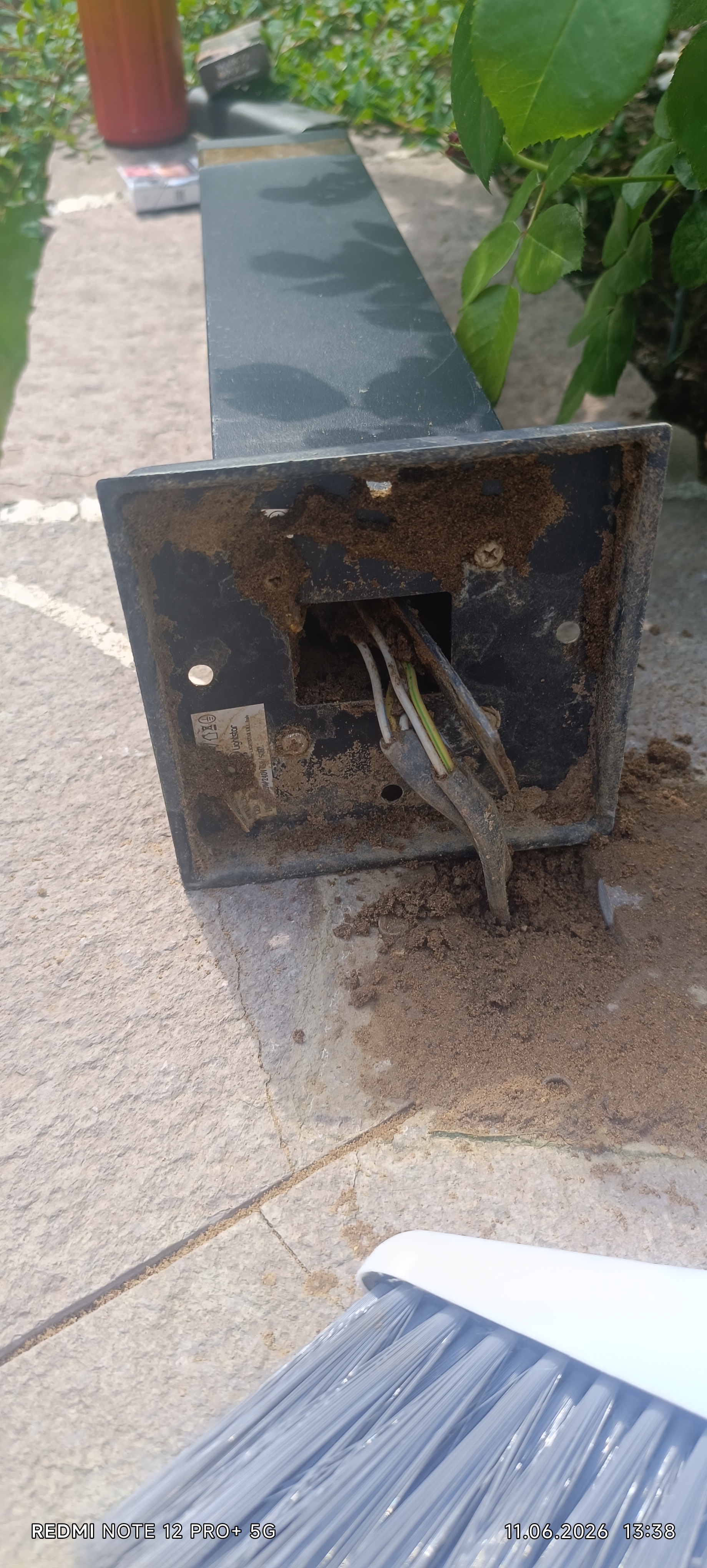

Суть : С гранитного парапета был снят садовый светильник, в котором устроили свой очередной песчаный небоскрёб с инкубатором в светодиодной матрице - муравьи.Светильник естественно под замену поскольку подох Ну вот что делать с тем местом на котором установлен светильник Дело в том что там плита раздолбанна видимо перфоратором при попытке засверлиться под первый дюбель, в результате имеется приличная дыра ведущие в недры парапета.Вопрос : Чем её по-быстрому закрыть эту шахту? Какой быстротвердеющий состав можно применить с учётом устойчивости к муравьиным челюстям?

Вот выбросил 3 кг этого песку, натасканному в прежний светильник муравьями, он был почти идеален, за исключением присутствующих яиц. ))) 1000086921
В самом светильнике не должно быть отверстий. Совсем.

Ага подключить муфтой, с опрессовкой и залить бетоном. Несменяемо. )))

Пеной монтажной залить.

А в ней разве есть токсины от муравьёв ? И подошва светильника может приклеиться к этой самой пене.
Циперметрин.
Прогрызут и сделают гнезда.

По хорошему кабели должны выходить из земли в рукаве (для защиты и сменяемости), площадка в месте выхода полностью забетонирована (любая цементная смесь). Если сейчас есть возможность установить рукав (пусть и не очень глубоко) - устанавливайте и замазывайте. В таком случае, чтобы мураши не шли внутри рукава, на двух хомутиках оберните лист резины (сальник) в месте выхода кабелей из рукава.
У меня проблема похлеще была - все подземные жители очень любили пролезать под ульи стоящие на подставках из автомобильных покрышек. Землю поднимали на два колеса за сезон. Решается листами рубероида на землю (как раз на сезон хватает).
Так - сложно. Пробка из герметика или раствора.
