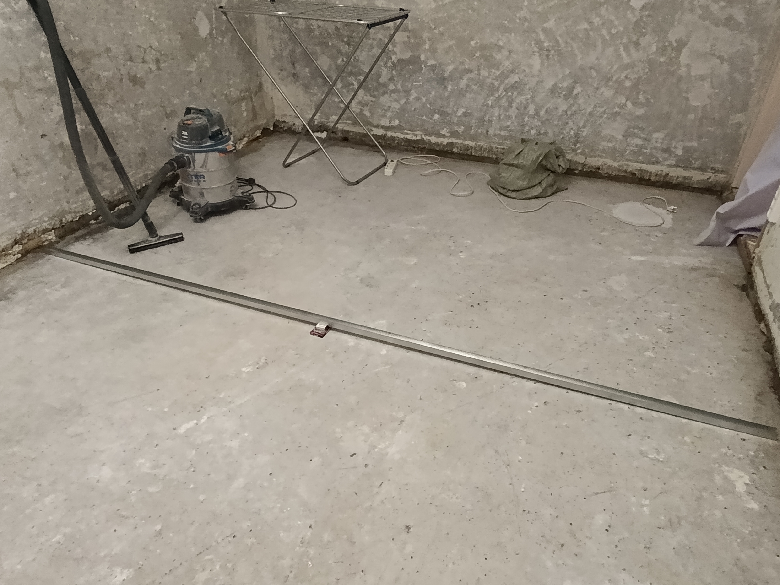

Тёмыч1988 ответил в теме:
Вибрирует плита перекрытия в хрущевке.
BV, там тонкая пачка сигарет и спичечный коробок.А со стороны стены где мешок до направляющей минус 6-7 см и сверху плита потолочная, такая же ![ссылк...
24.04.2026 в 18:29
=vadim=, сам удивился, от начала плиты по длинной стороне резкий перепад на 10 см длинны 1 см вниз уходит, примерно . Так же и плита надо мной.
24.04.2026 в 18:15
BV, 2.5 см это у меня сверху.Снизу может она равная.Как плита была залита еще не понятно.Может она в момент установки не просохла.С одной стороны видн...
24.04.2026 в 13:15
