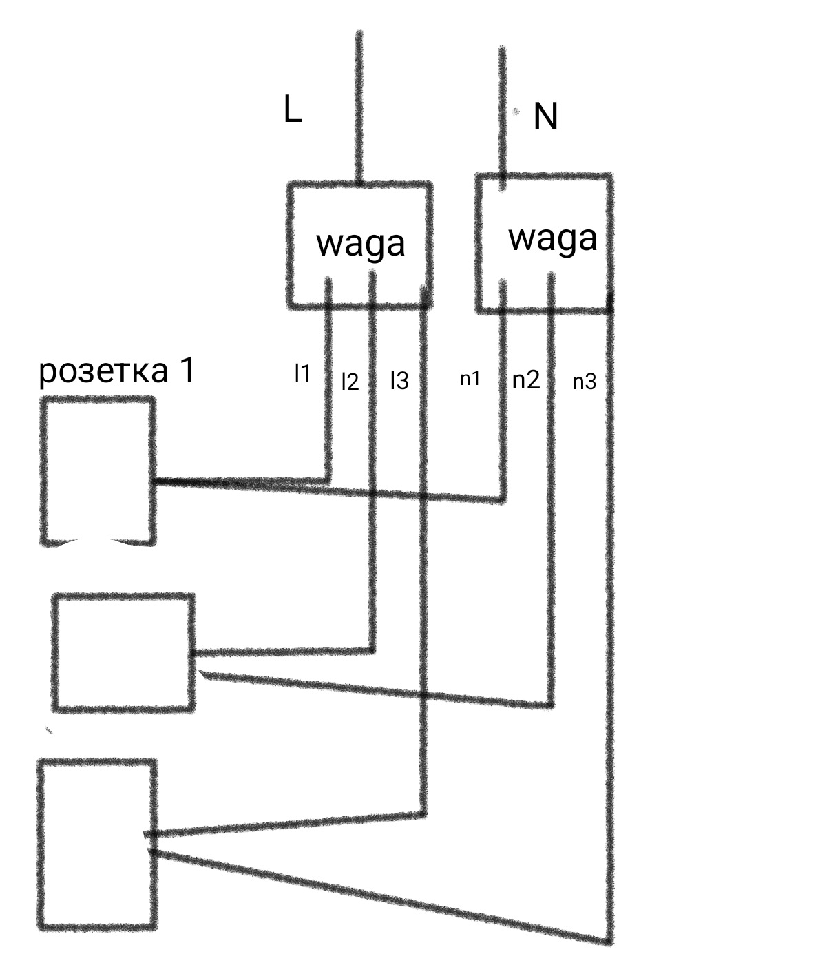

Мишутк, спасибо большое, имеет ли смысл использовать пасту для алюминия?

Просто интересно как сделать наиболее надежнее соединение, у меня пока два варианта, один как посоветовали перейти с алюминия на медь через подрозетни...

Мишутк, соединение будет за шкафом в подрозетнике, но розетки там не будет, при необходимости можно будет без проблем залезть туда

Мишутк, никто и не собирался использовать тройные ваги, это и так понятно по количеству проводов, схему делал на телефоне и быстро, добавил картинку в...

Мишутк, а в чем собственно проблема сделать штробы?
29.07.2026 в 15:36
Lehfr963 ответил в теме:
Совет по монтажу розеток в квартире
![ссылка удалена]В голове примерно такая схема, имеет ли место быть данное?
