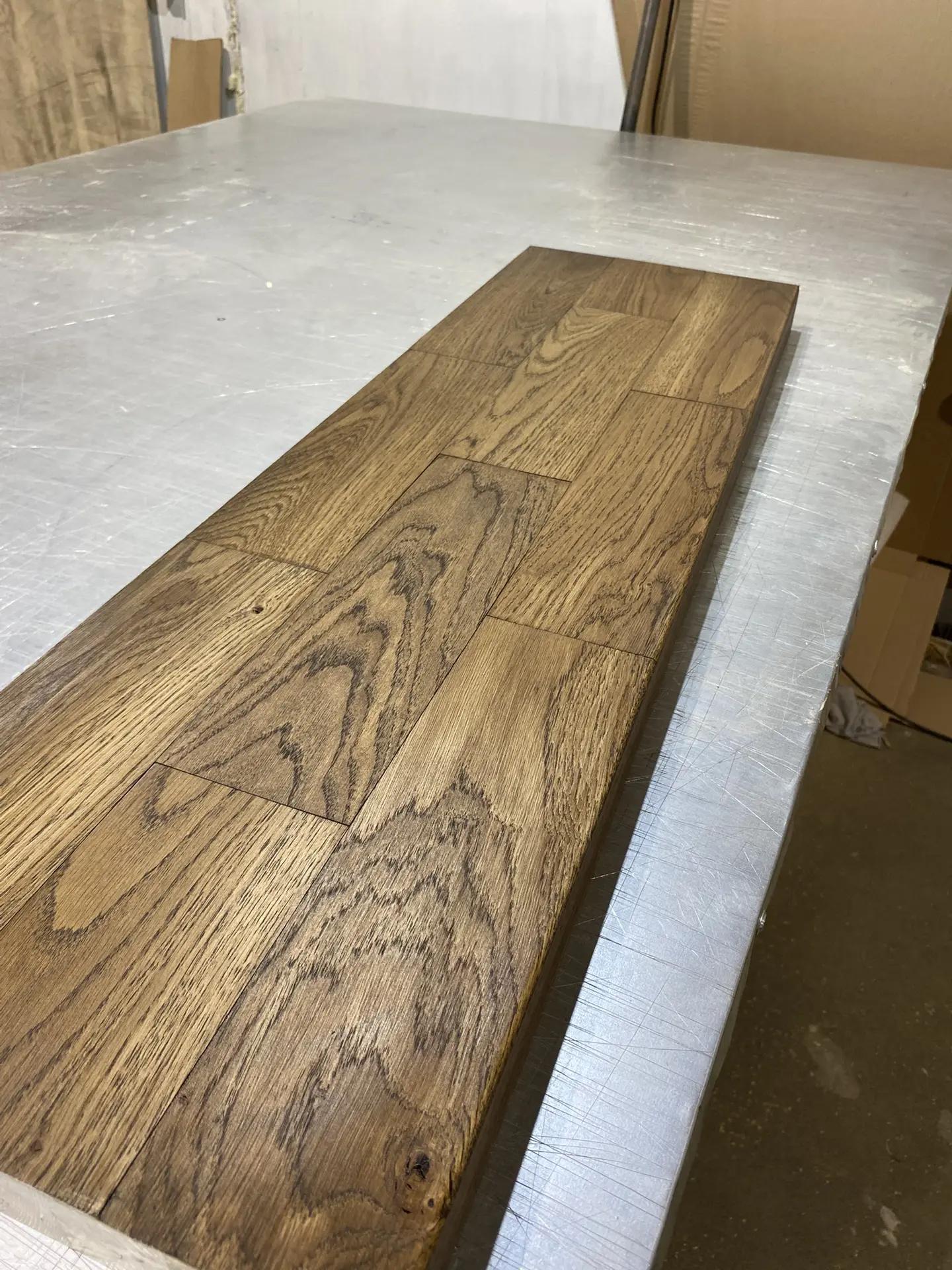

Решил сделать из длинных ламелей, хотя в кирпичах мне больше понравилось.

pool, Белесый да, но в банке он жестяной был. Во что вышло.
30.07.2026 в 13:46

pool, на что клеили? На бетон я не пробовал. Ламели на подоконник 3 мм толщиной, клеил на клейберит 114.5 и немного 820-го разбавителя добавил, что по...

У кого есть опыт отделки стен или подоконника шпоном?
Я тут решил отделать подоконник дубом, вышло просто как с картинки, очень простой монтаж получил...
