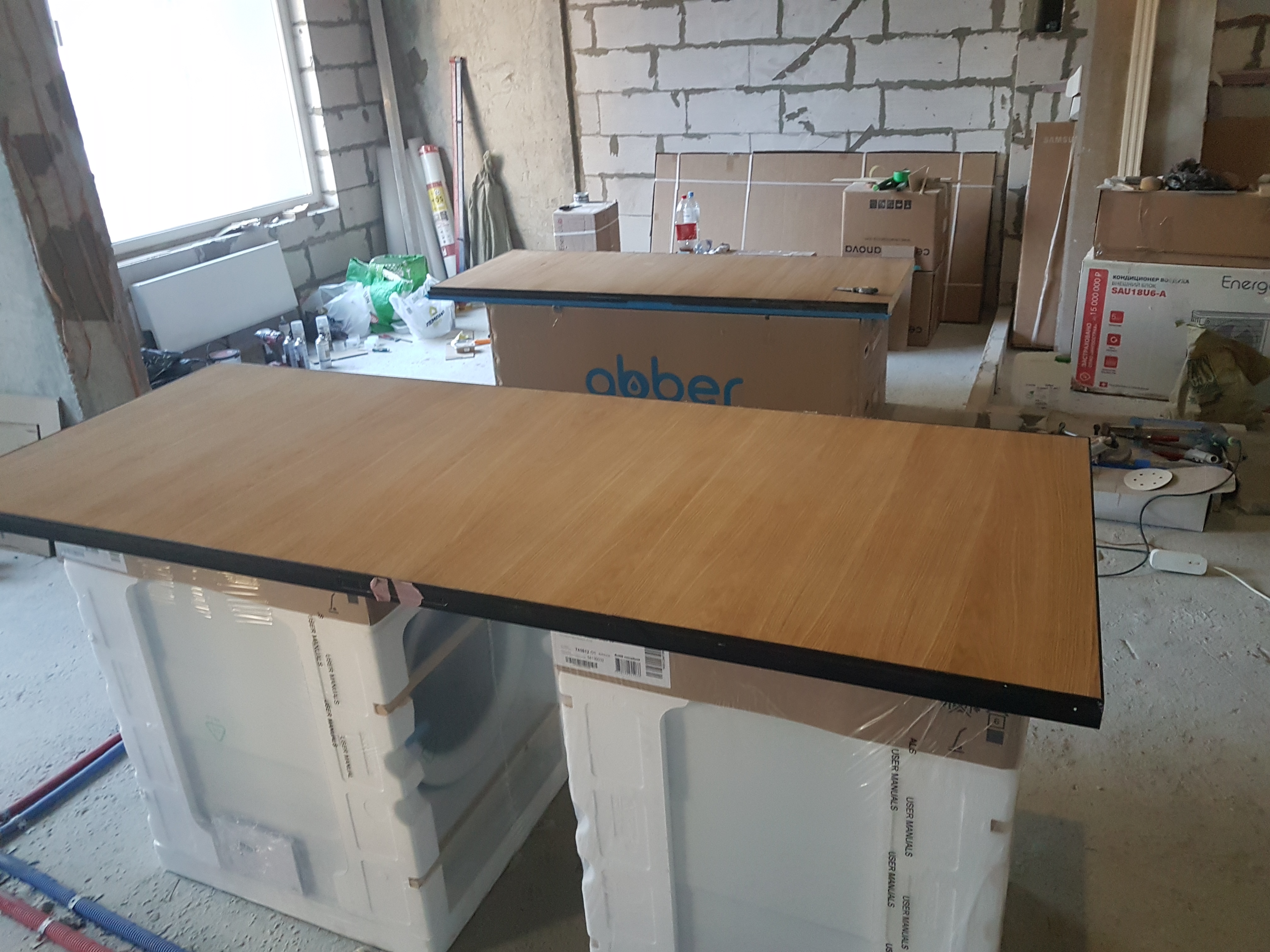

У кого есть опыт отделки стен или подоконника шпоном? Я тут решил отделать подоконник дубом, вышло просто как с картинки, очень простой монтаж получился.

Более того скажу. Мне доводилось отделывать шпоном даже бетонные поверхности. И всё отлично получалось. Насчёт простоты, не всё так однозначно.

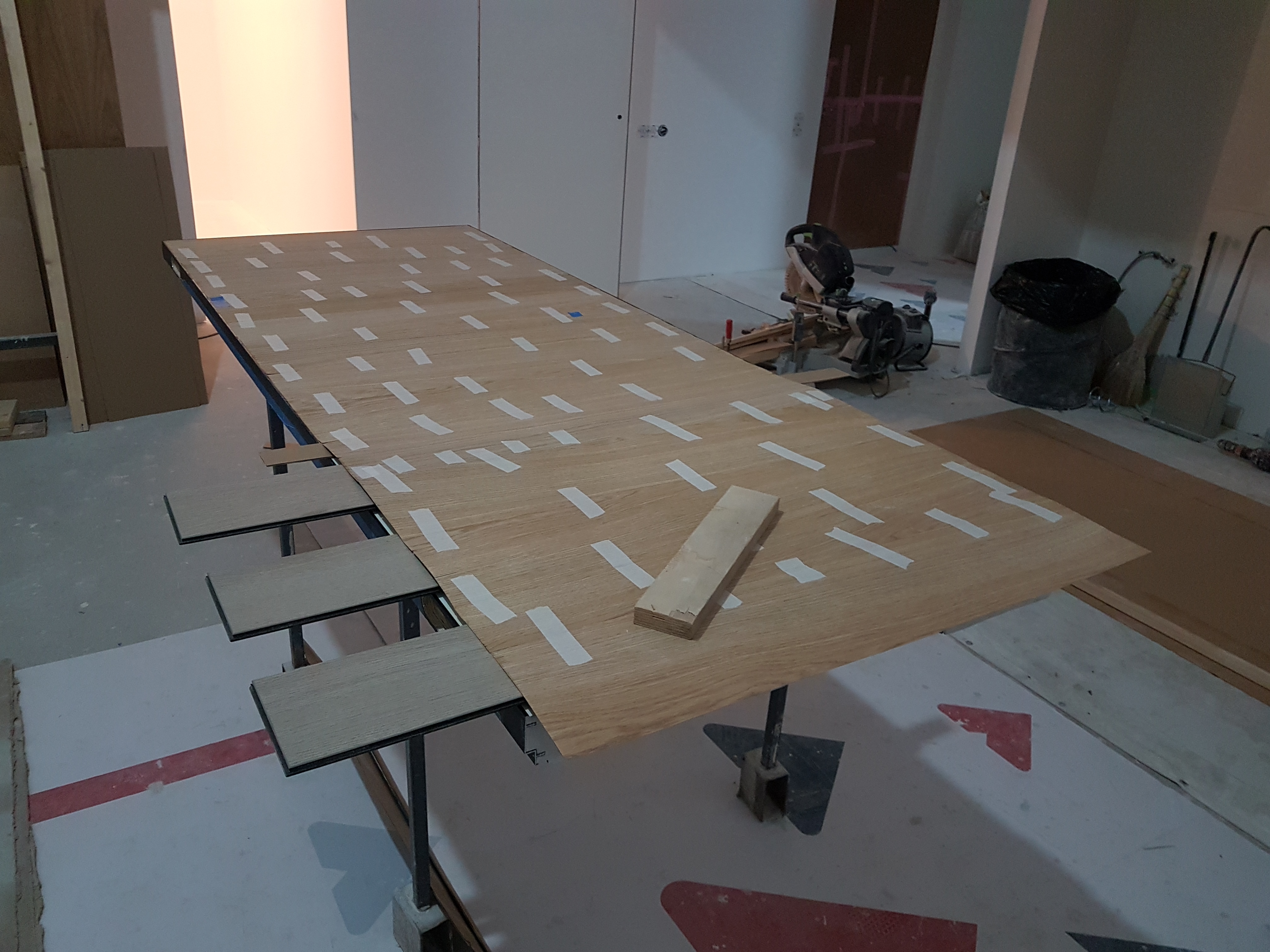

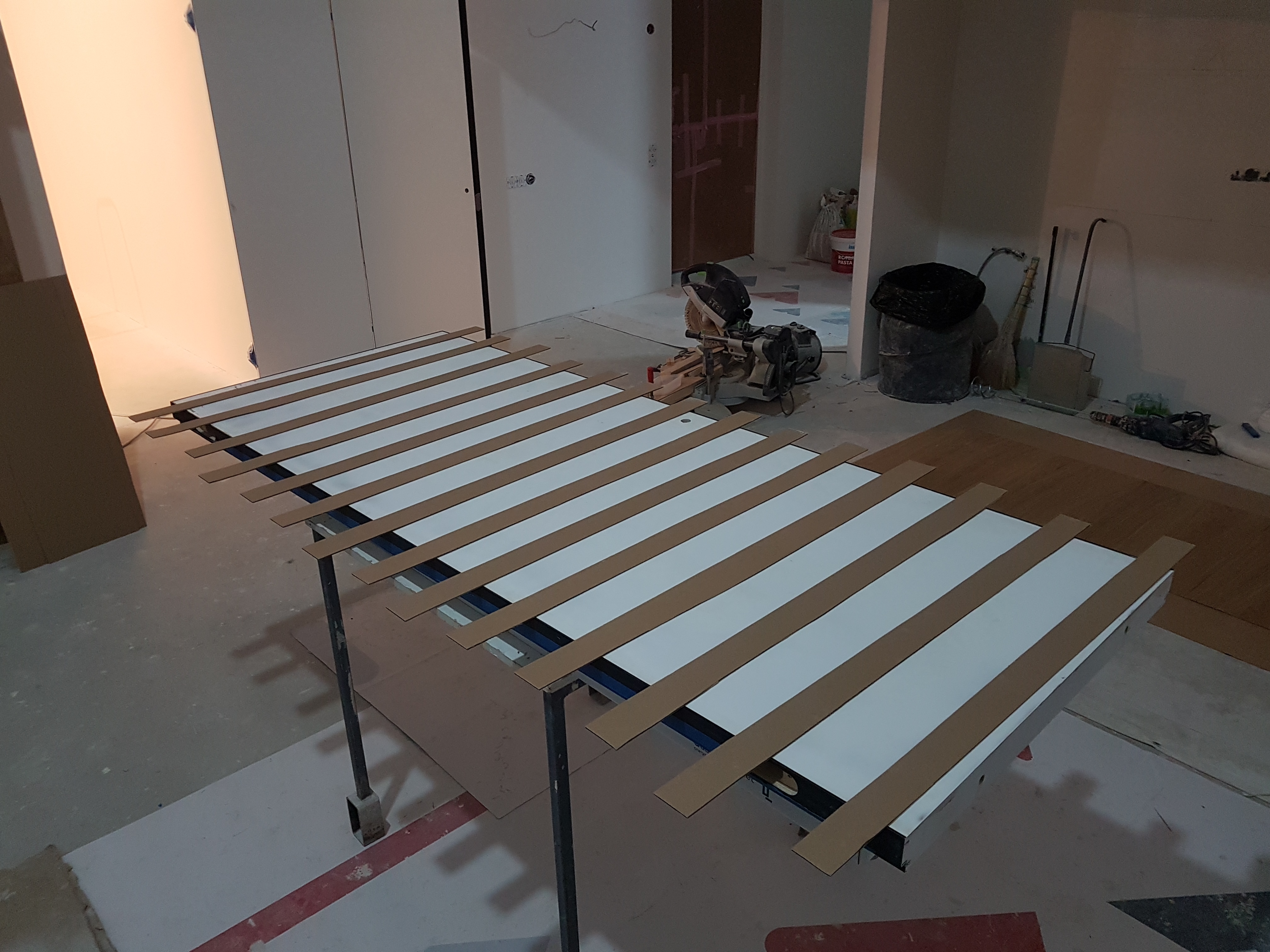

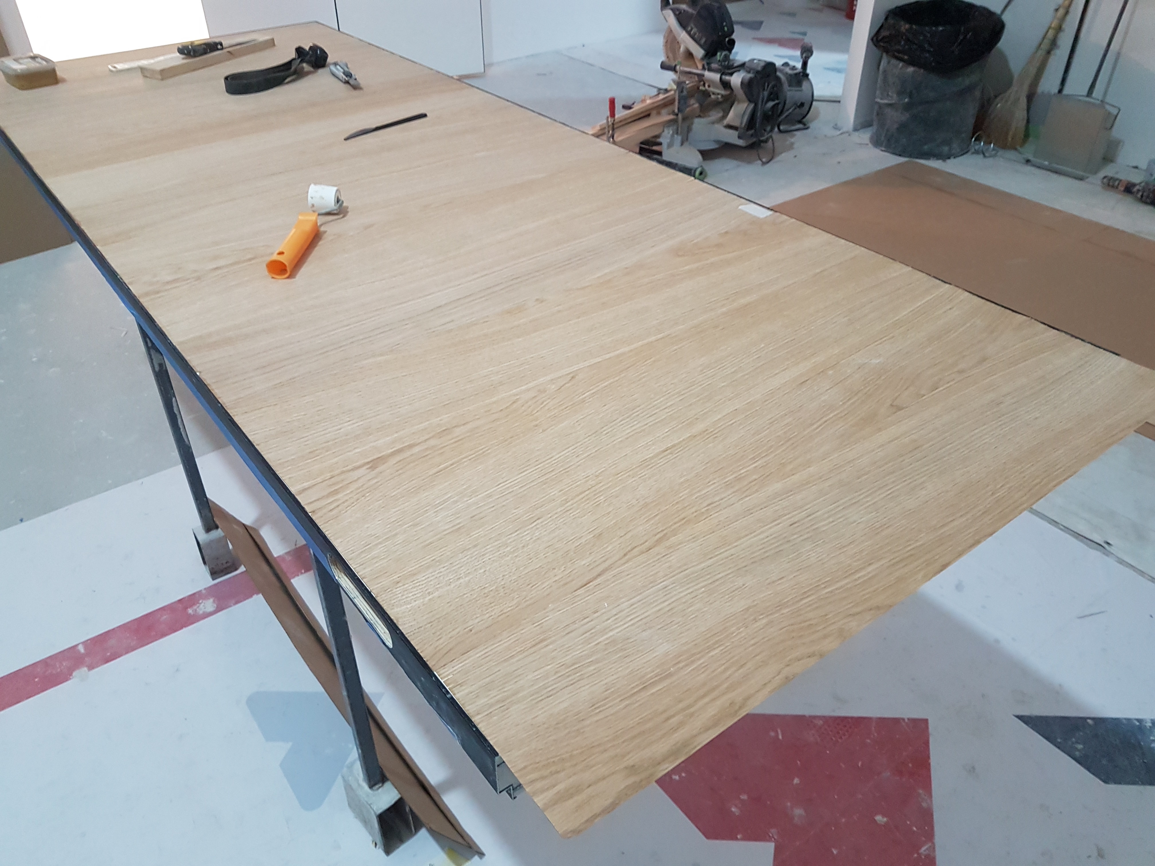

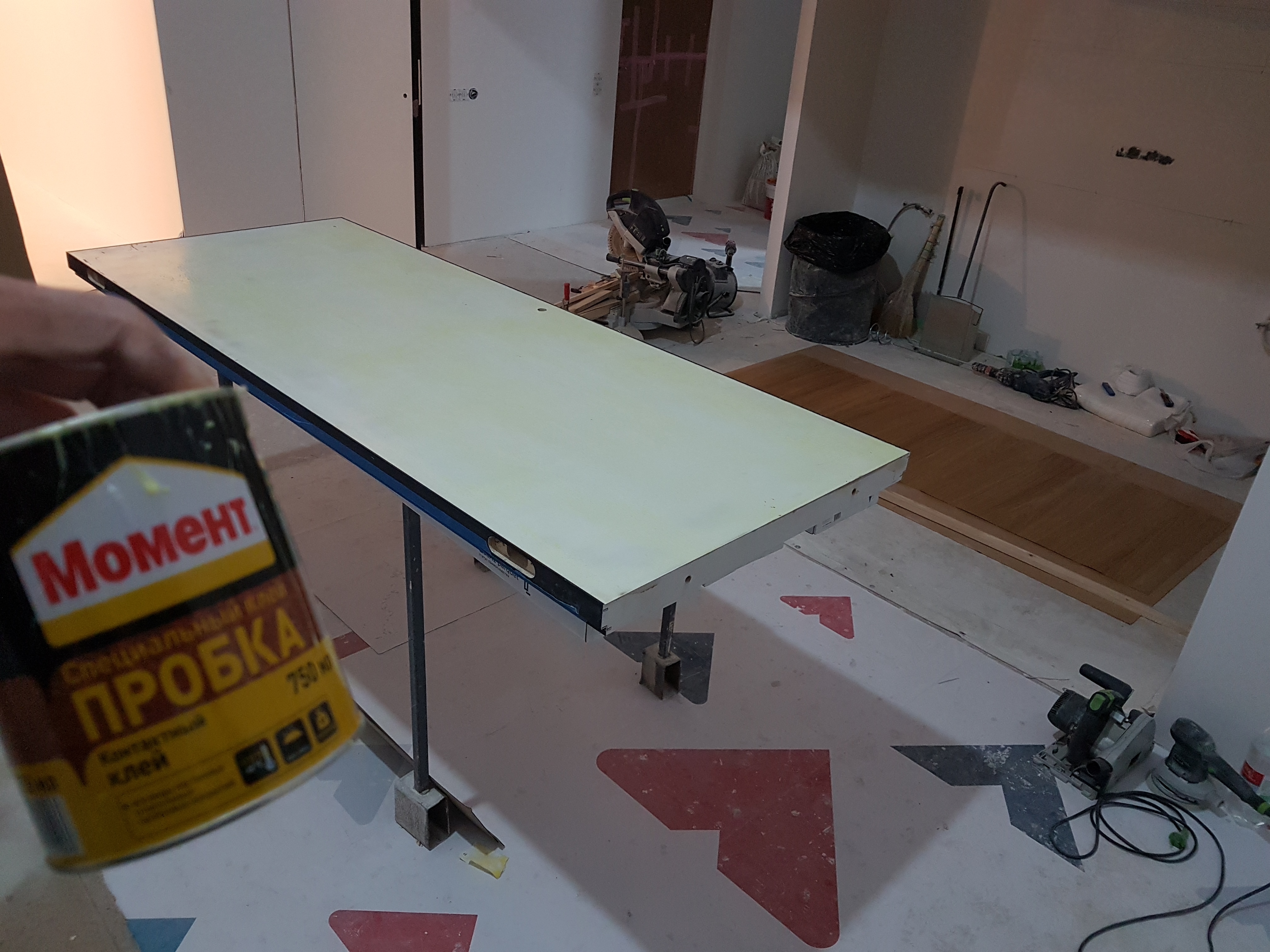

30.07.2026 в 13:44:43
Последний раз фанеровал пласти скрытых дверей. Сами пласти были ламинированный (белым) МДФ. Клеил на контактник из Леруа "Для пробки". Не считая мелких нюансов, всё прошло нормально.

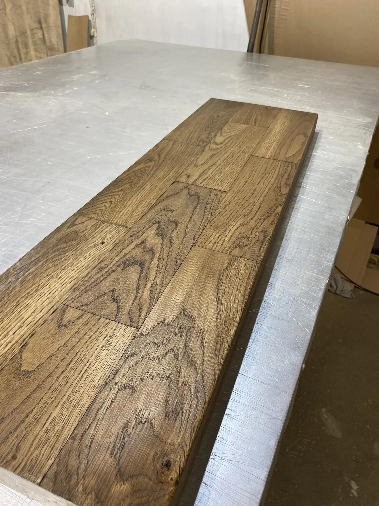

30.07.2026 в 13:46:36
pool, Белесый да, но в банке он жестяной был. Во что вышло.IMG_20260726_230049

pool, а, ну это под прессом держали? Я проще, брусок, молоток и пробивал поверхность, клей то контактный, ему сила нужна большая и тогда он работает круто.

30.07.2026 в 14:20:08
Наличие алюминиевых буртиков по периметру и конструкция самого полотна (сотовое заполнение) не позволяли использовать пресс. Всё делалось врукопашную.
