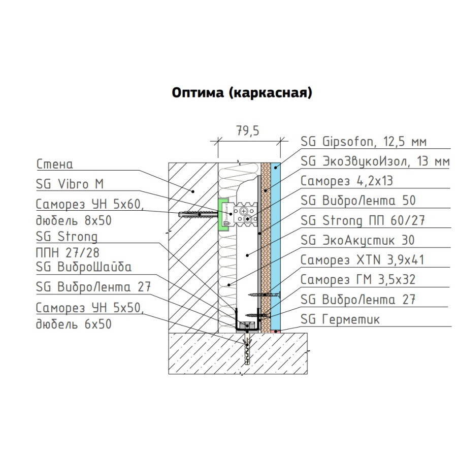

Одна из перегородок в МКД (1 этаж) выполнена в полкирпича. Стоит задача звукоизолировать её по системе "SaundGuard - Оптима". Для каркаса используются ПН 27х28 и ПП 27х60.ПП крепится к кирпичной стене (полкирпича) на виброподвесы SG Vibro M с шагом 40 см по горизонтали и 60 см по вертикали.На ПП сверху через демпферную ленту крепятся панели SG ЭкоЗвукоИзол (13 мм) и сверху - Сапфир 12 мм.Надо полагать, конструкция будет не очень лёгкая.Есть сомнения - выдержит ли стенка в полкирпича? В связи с этим вопросы:
  1. Можно ли для разгрузки виброподвесов (и соответственно кирпичной стены) упереть ПП в дно профиля ПН на полу, при этом оставив зазор 10 мм между ПП и ПН на потолке?
  2. Судя по чертежам (рис.) - панели Звукоизол можно упирать в пол, а Сапфир крепить с зазором под герметик, или панели тоже крепить с зазором?

Дымчатый написал 17.10.2026 в 19:42
Нет.
крепить с зазором
2-3 слоя ленты.

АлександрААА написал 18.10.2026 в 04:00
2-3 слоя ленты.
Понятно, что там будет лента,, а не голый пол но тогда почему не 3-4 слоя? Главный вопрос - можно ли упереть ПП в дно ПН. Везде пишут по-разному, в т.ч. и то, что их можно/нельзя соединять.

18.10.2026 в 11:45:54
Можно.
