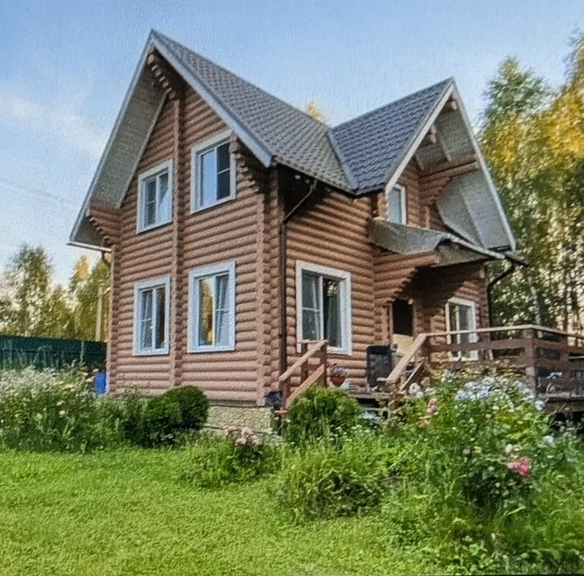

mgr_kir ответил в теме:
Реконструкция балкона в бревенчатом доме
А вообще, ваша картинка мне нравится.Большое спасибо за идею.Как минимум, к размышлению.А если настелить пол террасы пластиковой доской, то на счет гн...
24.08.2026 в 19:41
Тогда это уже беседка, а не терраса. Хочется иметь сухую зону где кроме отдыха можно переобуться/переодеться. Беседка для этого не подходит.
24.08.2026 в 19:30
Хм.Был у меня первый вариант - накрыть односкатным навесом, врезав в него доделанный балкон.Модель готова, но не понравилась.Пергола хороший вариант, ...
24.08.2026 в 13:22
MADONNA, МО.
Думаю, можно сделать вот так. Общий вид, сваи не отрисовывал
24.08.2026 в 10:32
Спасибо за комментарии.
Сваи напрягают. Участок достаточно сырой, в колодце до воды 1,5-2 кольца. Если выпрет, поведёт крышу.
Французский балкон не ра...
21.08.2026 в 10:00
Для начала, это не ремонт и не диагноз по телефону. Тут достаточно информации, на фото хорошо видно на что опирается балкон и крыша. Что касается подр...
20.08.2026 в 11:04

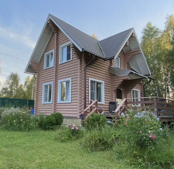

Добрый день!
Помогите, пожалуйста, советом.Какие есть варианты доработки или переделки балкона и, возможно, крыши? Доделывать балкон не хочется, будет...
17.08.2026 в 16:59
