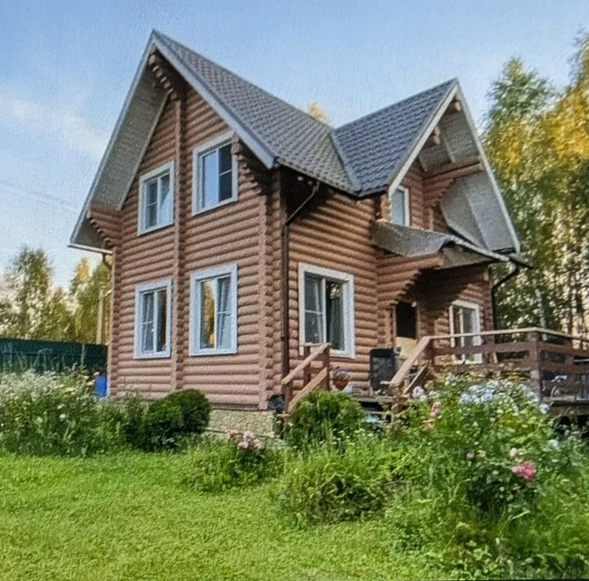

Добрый день! Помогите, пожалуйста, советом.Какие есть варианты доработки или переделки балкона и, возможно, крыши? Доделывать балкон не хочется, будет гнить.Думаю или организовать тамбур (сейчас дверь одинарная), или сделать бОльший вынос крыши и накрыть ею небольшую террасу.Собственно, вопрос в том, на сколько реально увеличить вынос крыши? Разумеется, не консольно, при условии опирания на столбы террасы или тамбура.Проблема №2 - под имеющемся сейчас настилом лишь опорный фундамент.Раз крыша будет общая, очевидно, потребуется заливать ленту? Заранее спасибо.

Для начала, это не ремонт и не диагноз по телефону. Тут достаточно информации, на фото хорошо видно на что опирается балкон и крыша. Что касается подрядчиков, то им в основном плевать во что гвозди колотить, "скажите как, мы сделаем". Заниматься проектированием и предлагать варианты никому неохота. Как минимум, потому что проект не типовой, за него потом еще и отвечать придется. Поэтому проектированием занялся я. Я могу подготовить 3-d модель, деталировку и смету, но я не строитель. Поэтому прежде чем что-то конструировать, хочу собрать опыт подобных переделок и получить какие-то рекомендации. Рекомендации, а не готовые решения! Судя по огромному количеству фотографий убогих скворечников в интернете и сообщений типа "задолбался чистить/ремонтировать/на кой я вообще взял проект с балконом", похожая проблема явно у многих. Более-менее реалистичное решение видится одно - доделать балкон, закрыть его с боков и фронтально стеклом. Есть какие-то другие? Может кто-то что-то предложить?

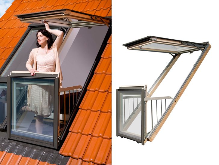

Панорамное остекление лучше. Вместо фундамента ставьте на винтовые сваи. Если начнёте рисовать походу ещё накидаю. Для мансард есть французские складные балконы без фундамента.

У знакомых на подобные открытые по пояс площади установлено "гибкое остекление", которое в хорошую погоду сворачивается в рулон наверх. При дожде, снеге и отъезде - опущено вниз.
Но именно по вашему фото такое решение будет смотреться как седло на корове. Да еще и солнца будет меньше...
А, имхо, нормально - двускатная крыша (козырек)

Раз крыша будет общая, очевидно, потребуется заливать ленту? .....
Не нагруженная лента будет всплывать. Тут только сваи

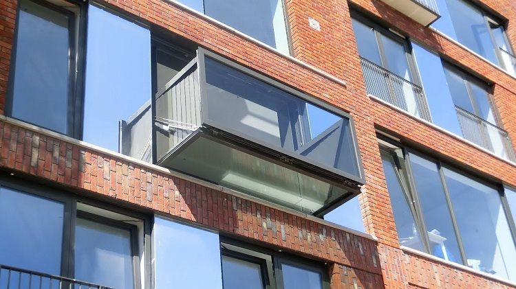

  1. При возможности положить швеллеры в пол 2-го этажа, можно сделать консольный вынос без свай.
  2. При возможности закрепить жёстко два "треугольника", тож без свай. Если вверх - то скрыто. Если вниз -то закрыть скульптурами. Атланты из Эрмитажа подойдут.ф
  3. Складной французский балкон. Делал всего раз, очень прикольная штука. Но для истинных евроценителей. Не мое. Для наглядности. 370d70b045fdb0a73844998897c8b6cf f38c325d93162dec88a6a8cede409224

Спасибо за комментарии. Сваи напрягают. Участок достаточно сырой, в колодце до воды 1,5-2 кольца. Если выпрет, поведёт крышу. Французский балкон не рассматриваю вообще. Сам по себе балкон не нужен, тем более складной. Как часть тамбура или терраски - да. Спиливать балки балкона не хочется. Если не получится ничего с реконструкцией, то на данный момент рассматриваю вариант с остеклением.
