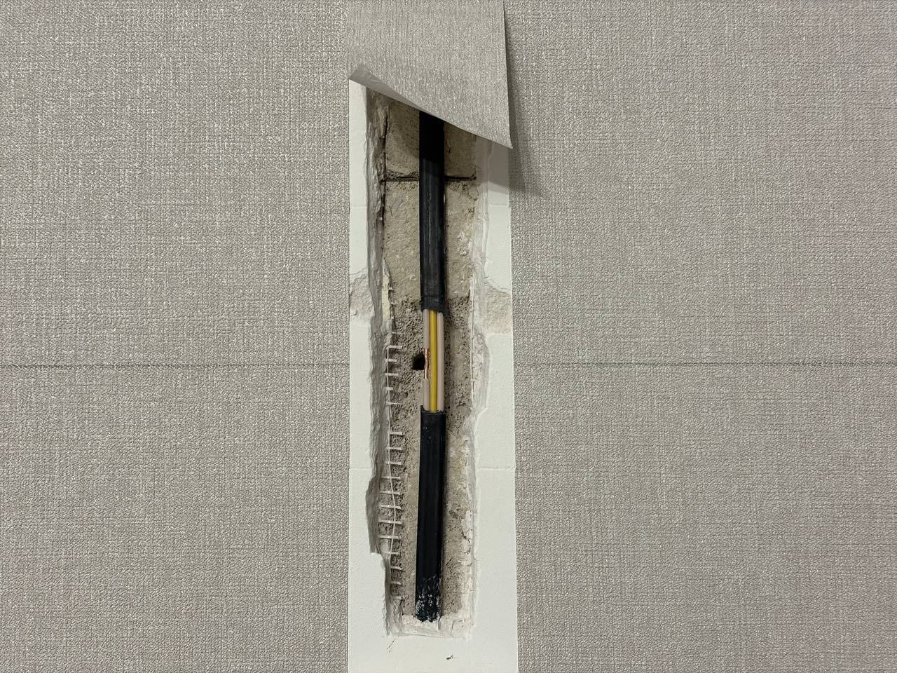

Тут еще вариант в голову пришел - на месте повреждения просто сделать еще одну розетку. Тогда никаких замурованных в стену отремонтированных участков ...

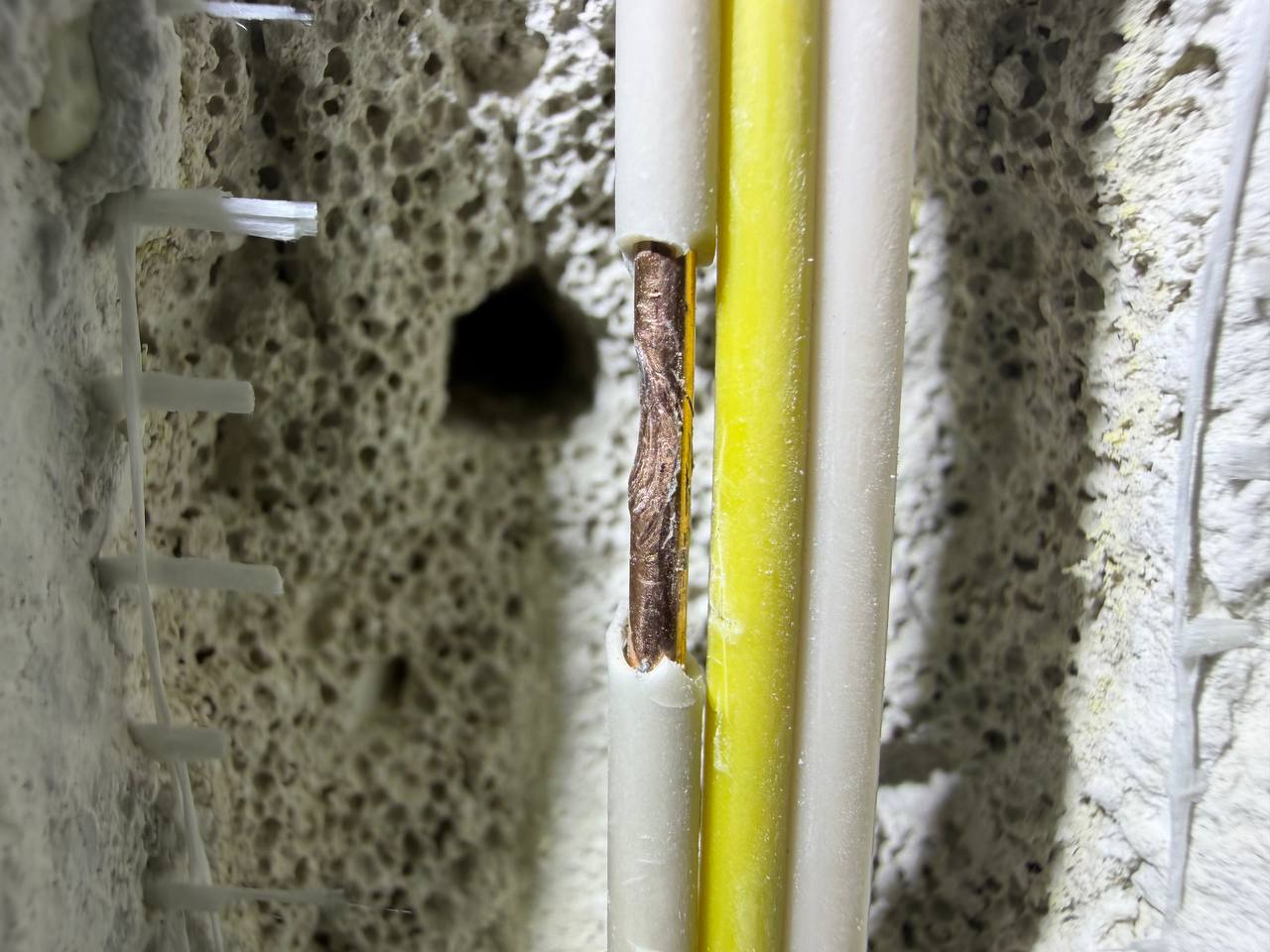

Добрый день!
Прошу помочь принять правильное решение.Повредил кабель с фазой при сверлении отверстия в стене.Пересмотрел много разных видео на youtube...
