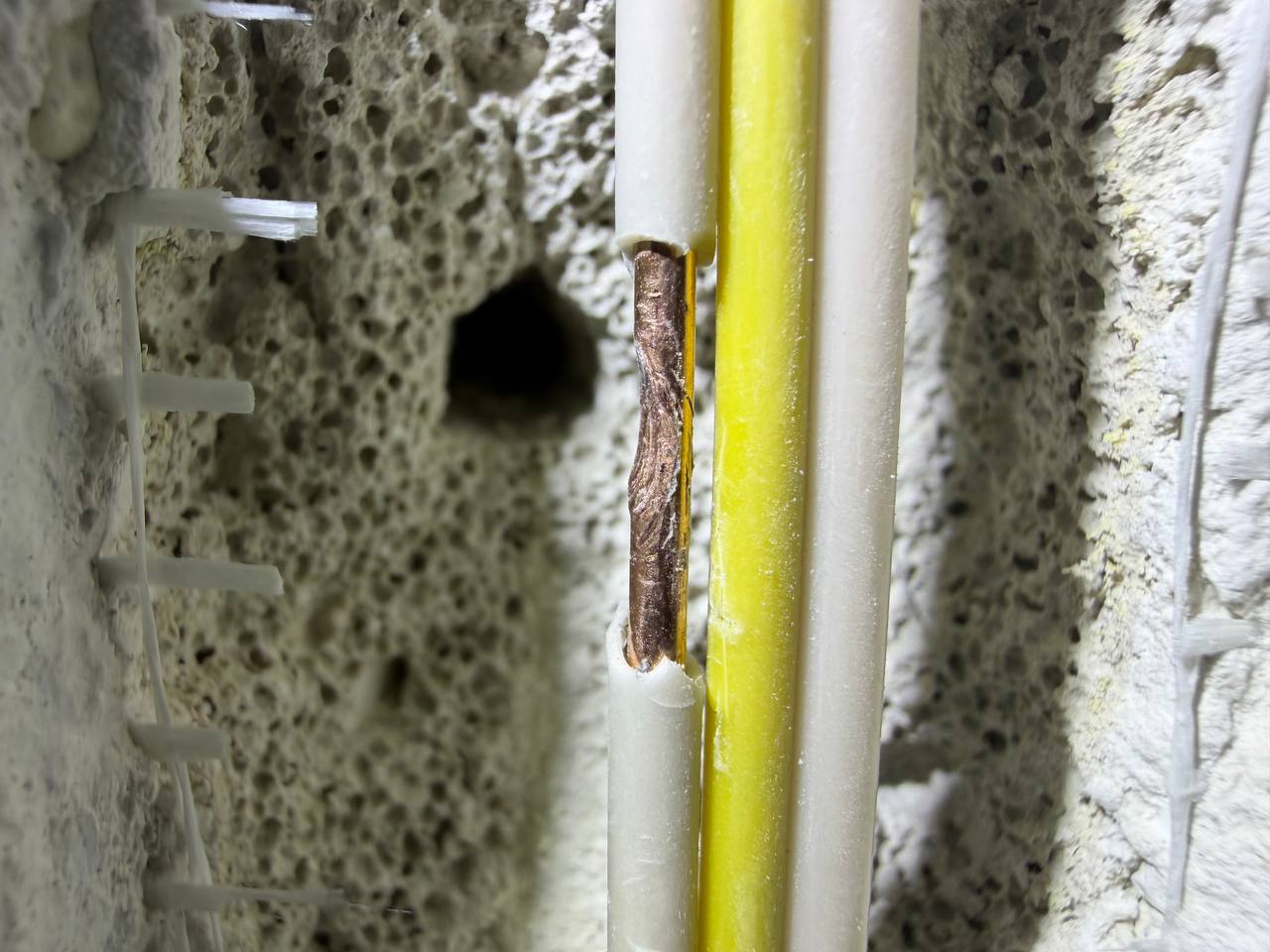

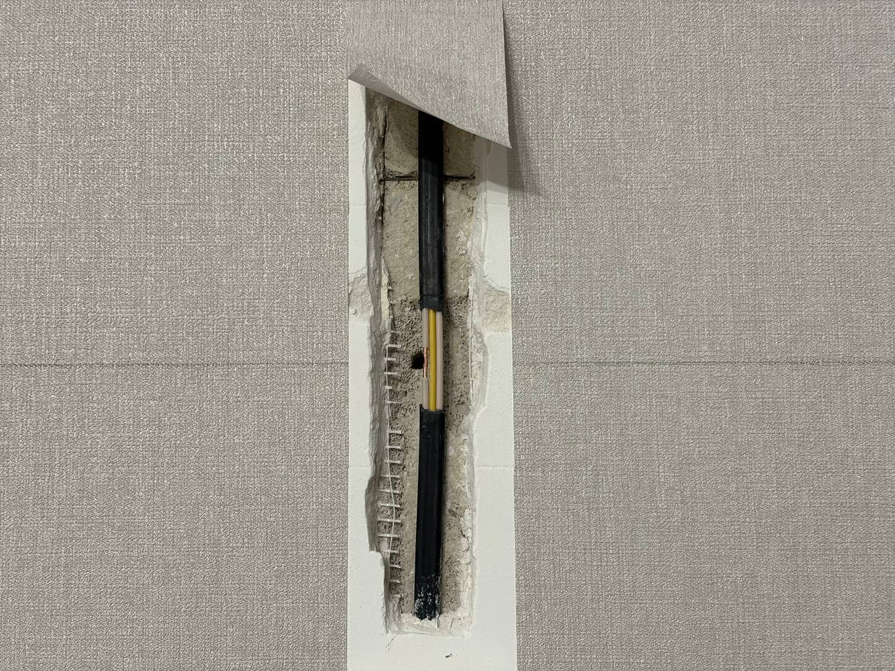

Добрый день! Прошу помочь принять правильное решение.Повредил кабель с фазой при сверлении отверстия в стене.Пересмотрел много разных видео на youtube как это можно починить, но все равно не смог определиться как поступить в моем частном случае.Кабель 6 мм2, медный, повреждена фаза.
Какие я вижу варианты
  1. Обмотать поврежденный провод самовулканизирующаейся изолентой.Далее обмотать такой же изолентой все три провода и сверху обмотать ПВХ изолентой.Все это замуровать обратно.
  2. Разрезать поврежденный кабель, зачистить и соединить двумя гильзами используя проставку в виде такого же медного провода для компенсации отрезанной части.
  3. Проштробить вниз до розетки, отрезать кабель целиком чуть выше уровня повреждения. Вместо отрезанного кабеля пустить новый, загильзовать с помощью ГМЛ 6, изолировать как в п.1 и все замуровать обратно.
Размышления
  • Первый вариант выглядит самым простым, но смущает что будет замурован поврежденный кабель, на глаз толщина провода сократилась процентов на 25-30.
  • Во втором варианте меня смущает ограниченность в пространстве возле повреждения - не уверен что можно будет добраться обжимным устройство - провода натянуты.
  • В целом сложилось ощущение, что загильзованное соединения лучше не замуровывать в стене - тут поправьте если не прав.

serber2006,  Третий вариант, выполняется легко, у вас же там газобетон. Розетка, я так понимаю под электроплиту. Без компромиссов

Если принтер кушает не больше 2-3 квт то можно просто заизолировать, полжилы у вас цело.

И поменять землю и фазу.

Тогда 1 вариант, но автомат на линию 10 А.

Тут еще вариант в голову пришел - на месте повреждения просто сделать еще одну розетку. Тогда никаких замурованных в стену отремонтированных участков не будет. Да и принтер удобнее будет подключать =)

Разорвать, одеть гильзу и термоусадку. Например.... Если паяльник есть и паять умеется, разорвать, термоусадку и бандаж из полторашки, пропаять и закрыть термоусадкой.

Тогда придётся минимум три розетки размещать вертикально) Или всё равно наращивать провода.
