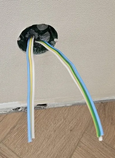

Если оболочка снята до подрозетника - такой порез в штукатурке - как минимум увеличение тока утечки.
Все кабели проложены целыми с хвостами из подрозетников порядка 15см. Затем внешняя изоляция снята мной таким вот стриппером https://ozon.ru/t/yeB5oWM image Пока приноровился к нему заметил что если сильно зажать, то он кроме внешней оболочки задевает и изоляцию жил, поэтому старался работать аккуратно и не до упора, чтобы контролировать. В подрозетнике оставлял около 1см кабеля во внешней оболочке. image

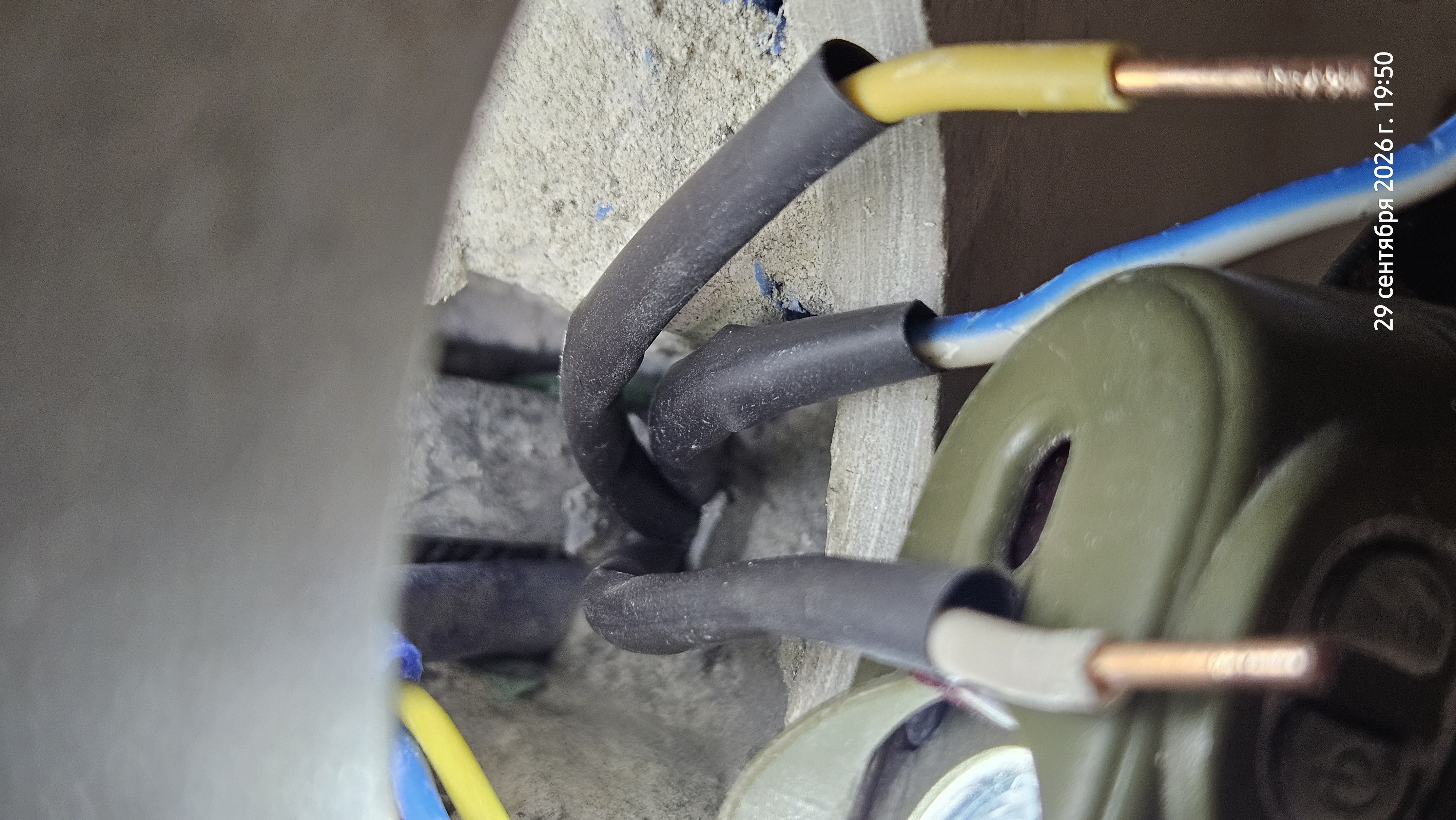

Надел чёрную термоусадку59120 Как будто бы будет достаточно
