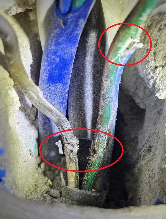

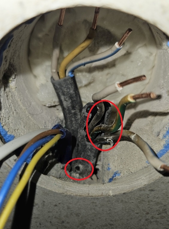

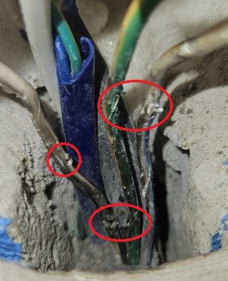

При подключении розеток и сборке щита выяснилось, что рабочие для ускорения монтажа подрозетника дополнительно закрепили его к стене на саморезы и конечно же попали в кабель. Сейчас не будем обсуждать какие они "не молодцы", нет смысла. Пробить умудрились один и тот же кабель (питающий от щита) в двух местах в одном месте задеты все три жилы, во втором - PE и L. 0001
И без того не приятная ситуация усугубилась двумя факторами:
  1. Это стена ванны, т.е. чтобы расковырять до нормального доступа нужно снимать плитку, чего очень не хочется, тем более придется снимать наличник двери.
  2. Выяснился пробой при включении линии после сборки щита, т.е. кабель немного подгорел и уже был обрезан в размер (от линии подключена теплый пол и розетка для фена).
Мне удалось аккуратно очистить окружающее пространство от раствора/клея и внешней изоляции кабеля, чтобы получить доступ к жилам: 0002 0003 В нижней точке от места повреждения жила свободна от изоляции примерно на 1см.
Варианты:
  1. Просто термоусадка
  2. Жидкая изолента https://ozon\.ru/t/MnApnDN

Варианты:
Просто термоусадка
Клеевая. Лучше этот вариант.

DolinEA написал 29.09.2026 в 14:23
При подключении розеток и сборке щита выяснилось, что рабочие для ускорения монтажа подрозетника .....
Я бы снял абсолютно всю изоляцию кроме 5-10мм, на предмет осмотра жил. А потом или восстановить её обратно термоусадкой, или, если жилы сильно повреждены - сперва их починить

sebikov написал 29.09.2026 в 15:03
+1 И получится не такой толстый слой. Клеевая есть и цветная, или масляный маркер. Или цветные метки цветной не клеевой тонкой термоусадкой.
Глубокие насечки - при монтаже жила может обломиться. (Касается также стрипперов для снятия оболочки с UTP кабелей...если не отрегулирован вылет ножа)
Ну можно и так сделать конечно. У меня есть клеевая термоусадка нужного сечения, но она черная. Планировал ей сверху накрыть поврежденные участки и строительным феном нагреть. Поменять изоляцию целиком не сложно, но нужно либо искать цветную усадку (на озоне в принципе их полно https://ozon.ru/t/TO1SUx5**)** либо маркировать черную.
Визуально все целое, только внешняя изоляция повреждена.
Я после того как достал саморезы и остатки подрозетника развел жилы в сторону и накинул розетку - вся линия работала отлично. Подключаться к ней будет только ТП (3 квадрата всего) да фен.
