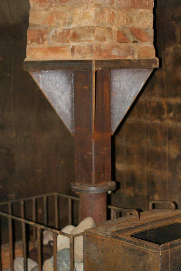

    Топил три раза. Выявил некоторые недостатки такой конструкции. Привожу их списком с комментариями и прошу делиться мыслями как эти недостатки можно ус...

    Выбранный мною вариант прохождения кровли

    Да, собственно, практически копия твоей печки. В полный рост пока печка была не устновлена, к сожалению фото не сделал. А в бане целиком не влазит в ...
